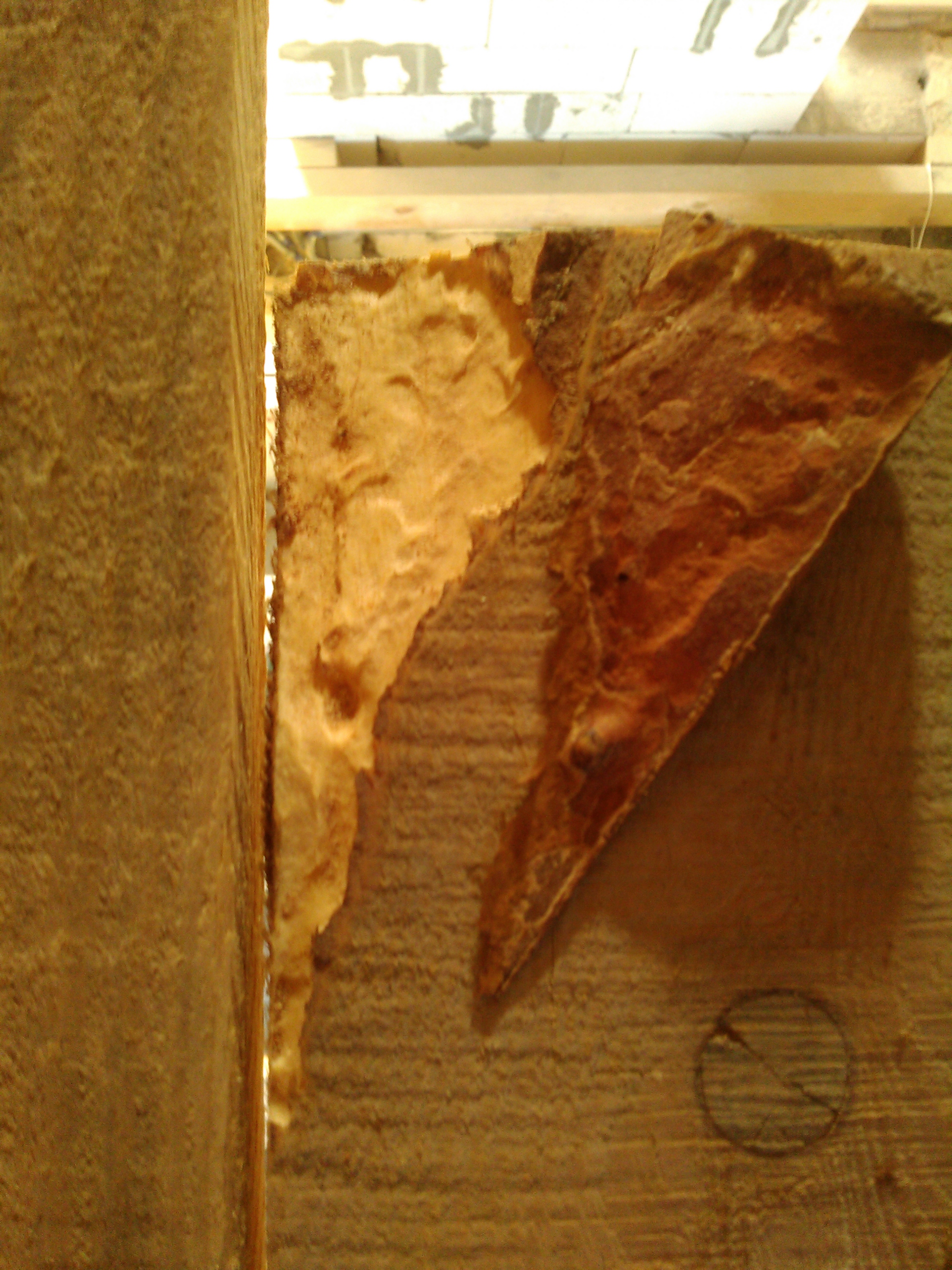

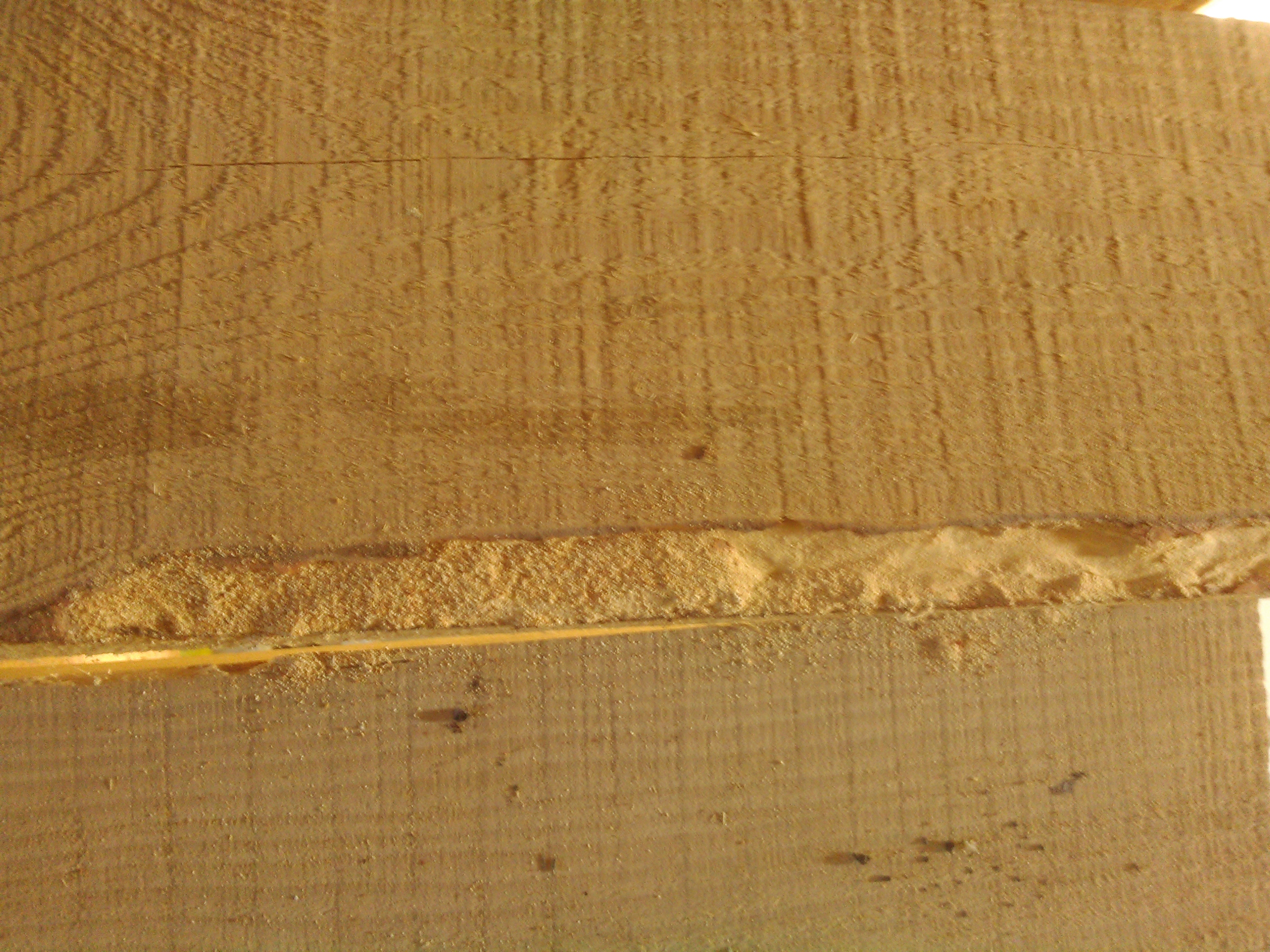

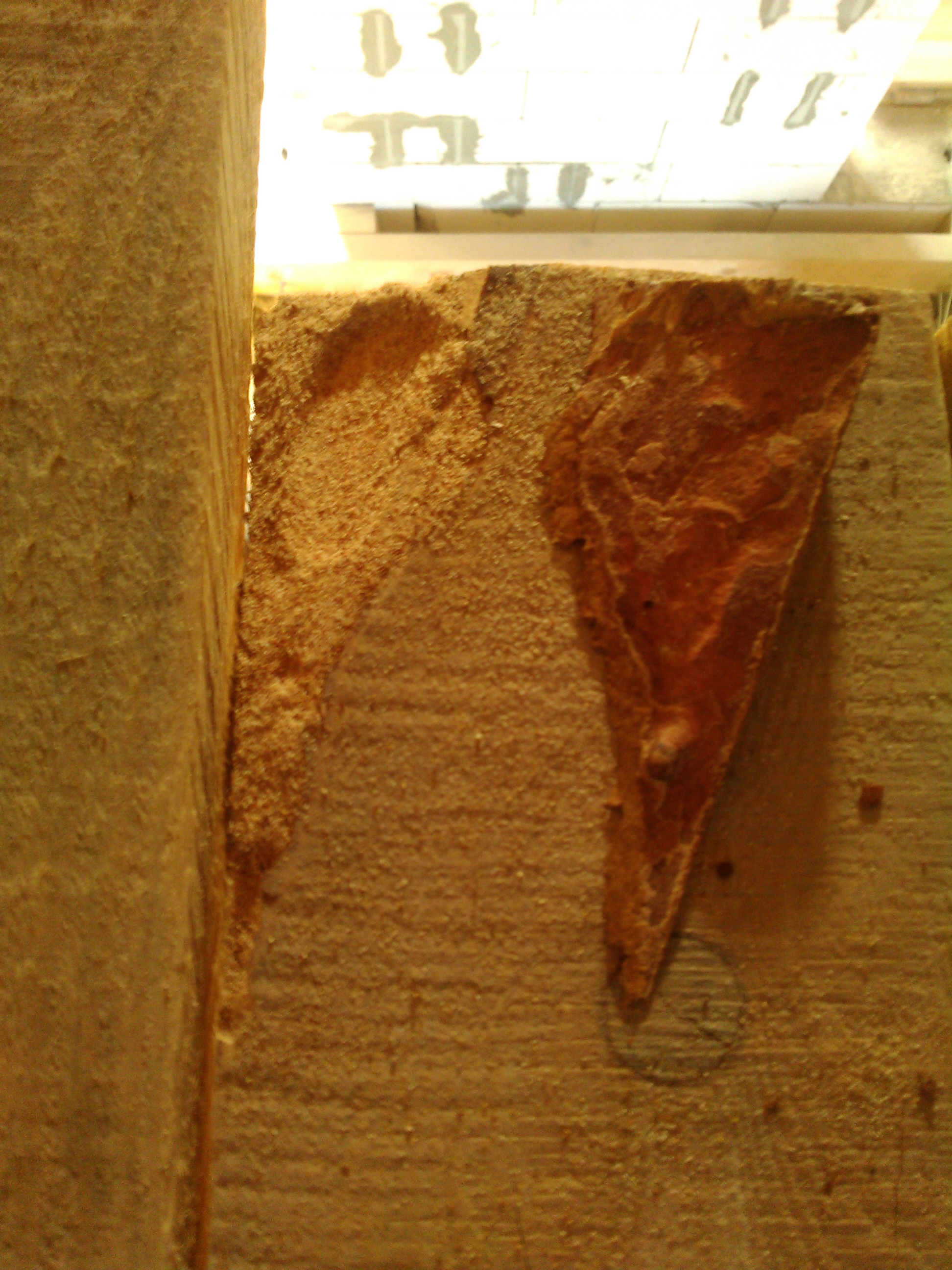

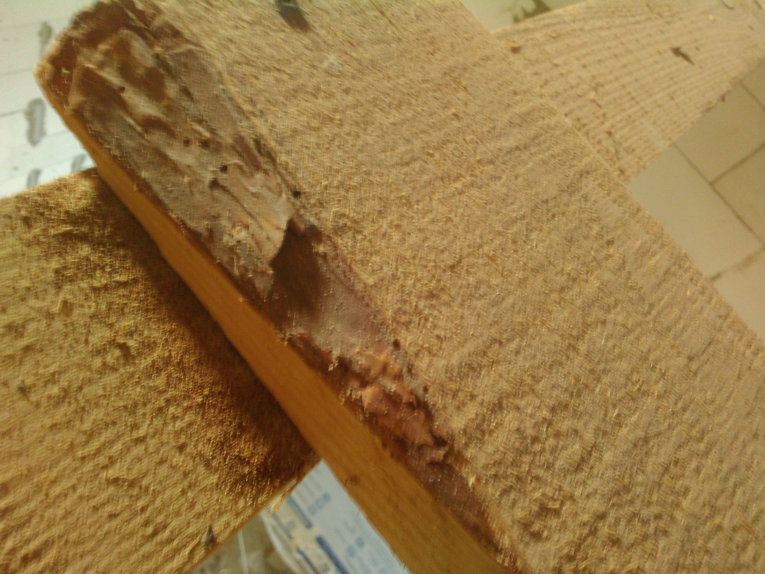

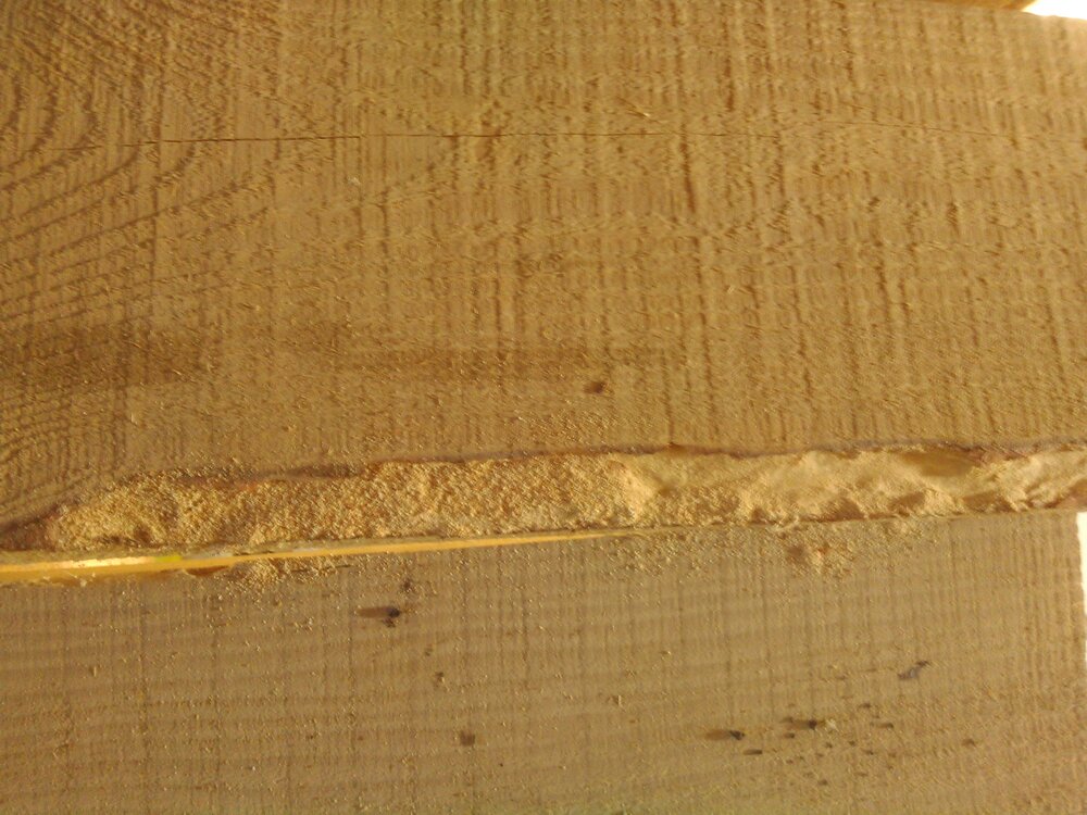

Mobilizator Опубліковано: 9 липня 2020 Поділитись Опубліковано: 9 липня 2020 Заїхав кілька днів тому до приятеля, якій запросив подивиться, як він будується. Побачив на деяких дошках такі сліди - дивиться фото. Це було усього на 3 дошках, де були крихітні фрагменти кори. Передивились уважно усі інші дошки (близько 60 штук) і ніде не побачили ніяких слідів, хоч як-небудь схожих на оці, в корі і під нею. Приятель сказав що це все фігня, нема ніяких жуків і взагалі усі дошки йому привезли з фірми після подвійної обробки спеціальним розчином від паразитів і щоб не горіло. Чім обробляли не знає, також не бачив жодного фрагменту (до, середина, фінал) цього процесу. Дошки зовні як звичайні дошки. Я як користувач, який прочитав цю і інші теми по цій важливій справі, а потім придбавши хімікати і навчивши будівельників робити Гладіатор-2 власноруч і вкривши два рази щедро усі балки і дошки мого будинку трохи засумнівався. Підкажіть будь ласка - це сліди шашеля чи короїда? Якими перспективами лякати свого приятеля? Ніяких метеликів і жуків в приміщенні не було замічено, звуку (стуку) також не чутно було - він там живе і добудовує самостійно. Посилання на коментар Поділитися на інших сайтах More sharing options...
irina1969 Опубліковано: 10 липня 2020 Поділитись Опубліковано: 10 липня 2020 Підкажіть будь ласка - це сліди шашеля чи короїда? Якими перспективами лякати свого приятеля? Ніяких метеликів і жуків в приміщенні не було замічено, звуку (стуку) також не чутно було - він там живе і добудовує самостійно. так по погризах важко визначитись, але по суті нема ніякої різниці хто гризе дерево...якщо Ваш приятель не баче проблеми -то це його проблема Посилання на коментар Поділитися на інших сайтах More sharing options...
Фрай Опубліковано: 10 липня 2020 Поділитись Опубліковано: 10 липня 2020 Ни в коем случае нельзя держать дерево с корой или остатками! там обязательно будут древоточцы. мелкая пыль свидетельствует о том, что "фирменная" обработка насекомым была как соевый соус к мясу. 3 Посилання на коментар Поділитися на інших сайтах More sharing options...
Mobilizator Опубліковано: 13 липня 2020 Поділитись Опубліковано: 13 липня 2020 так по погризах важко визначитись, але по суті нема ніякої різниці хто гризе дерево...якщо Ваш приятель не баче проблеми -то це його проблема Він вже "переварив" інформацію за ці дні, телефонував сьогодні і запитував що написали більш досвідчені на форумі. В корі дрібні дірки, а під нею в більшості випадків нема ніяких дірок в стовбур. Кора поїдена сильно. Залишків шкідників не знайдено, як і закритих продуктами життєдіяльності дірок. Всі вилетіли на інші дошки і балки? Добавлено через 8 минут Ни в коем случае нельзя держать дерево с корой или остатками! там обязательно будут древоточцы. мелкая пыль свидетельствует о том, что "фирменная" обработка насекомым была как соевый соус к мясу. Висновок такий - винести усі незакріплені дошки і балки з будинку, які мають хоч невеличку кору на собі. Усе інше, що вже змонтоване і неможливо замінити чи зняти - обробити Гладіатором-2 і слухати, чи нема характерного звука, якій притаманний цім шкідникам? Вони влітку дуже активні? Посилання на коментар Поділитися на інших сайтах More sharing options...
