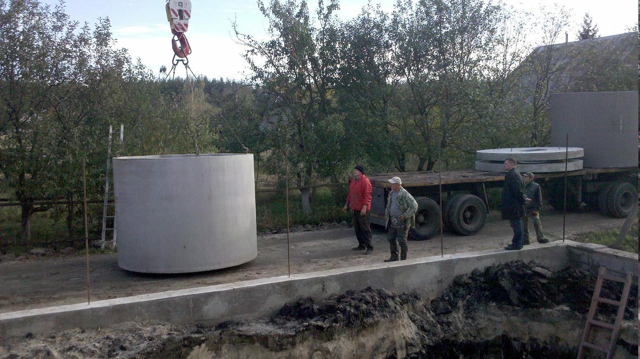

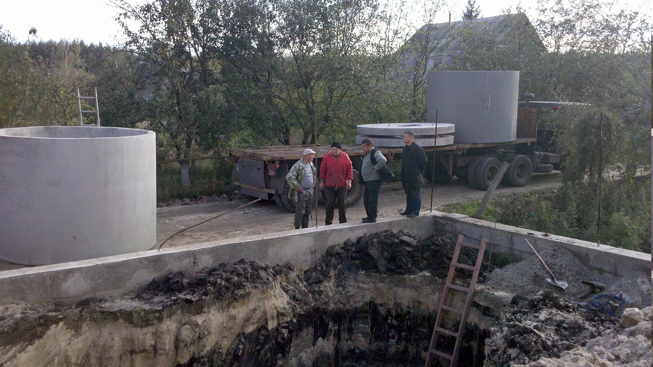

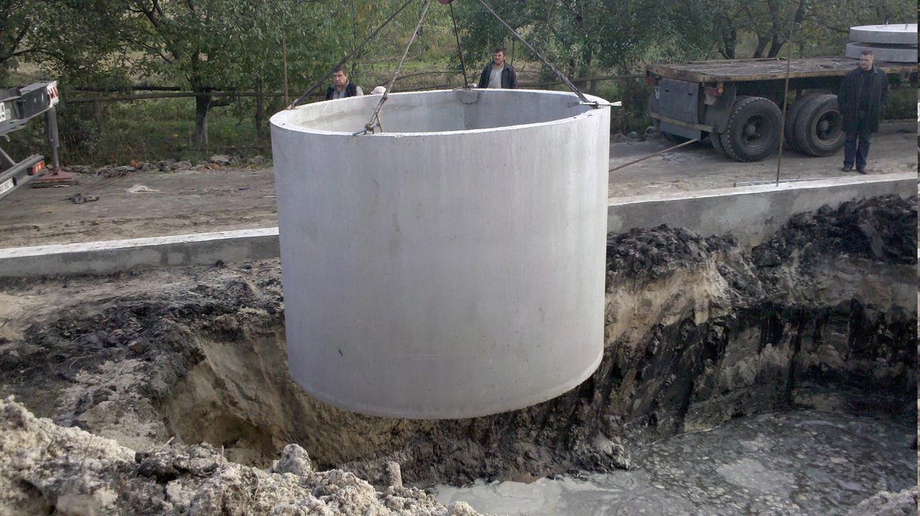

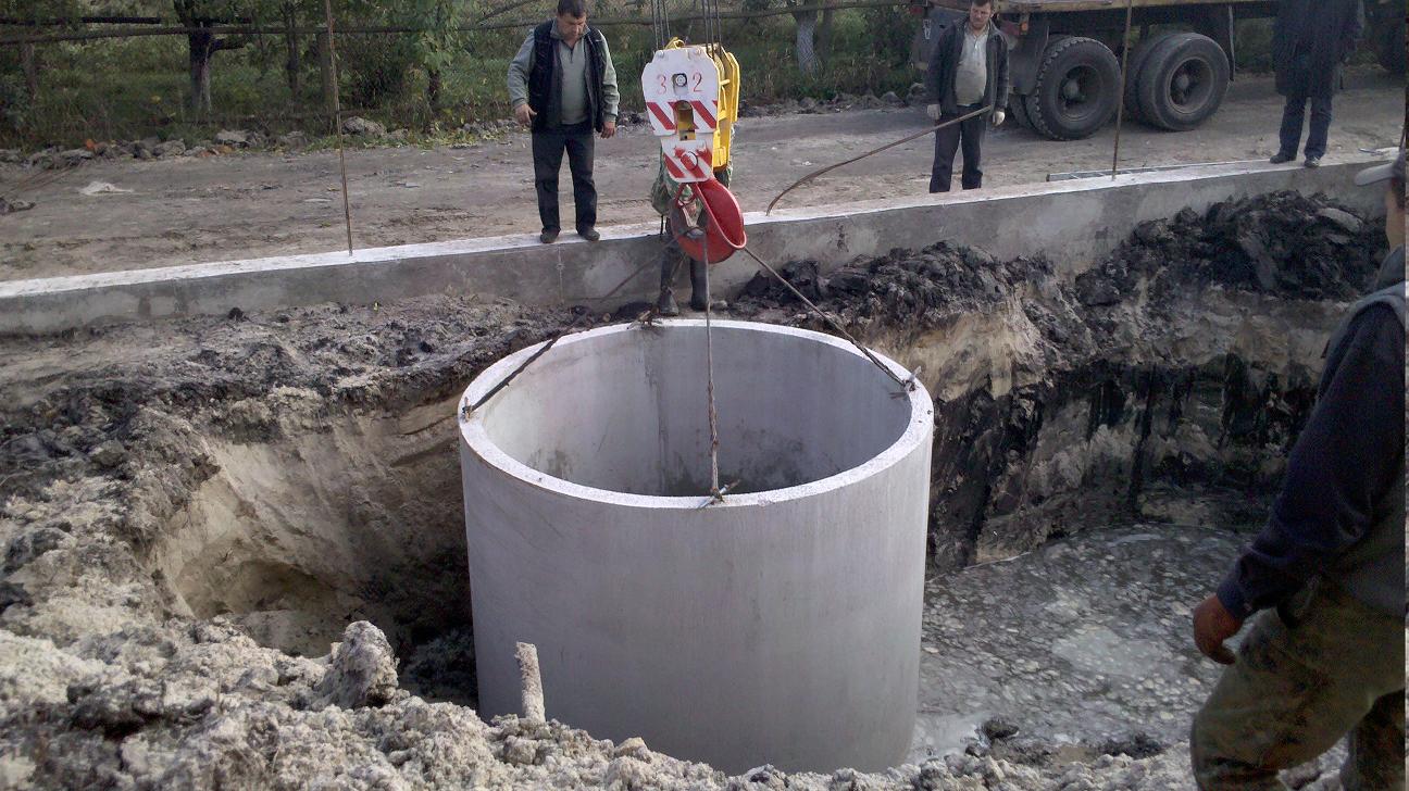

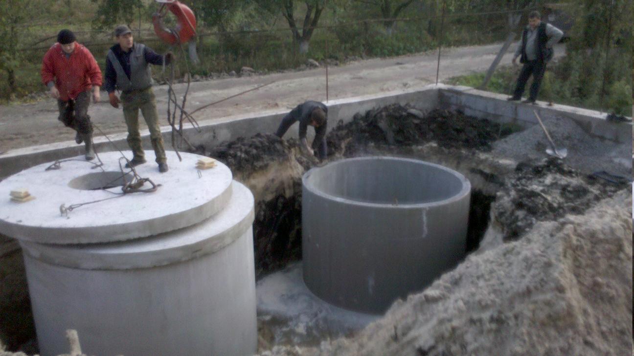

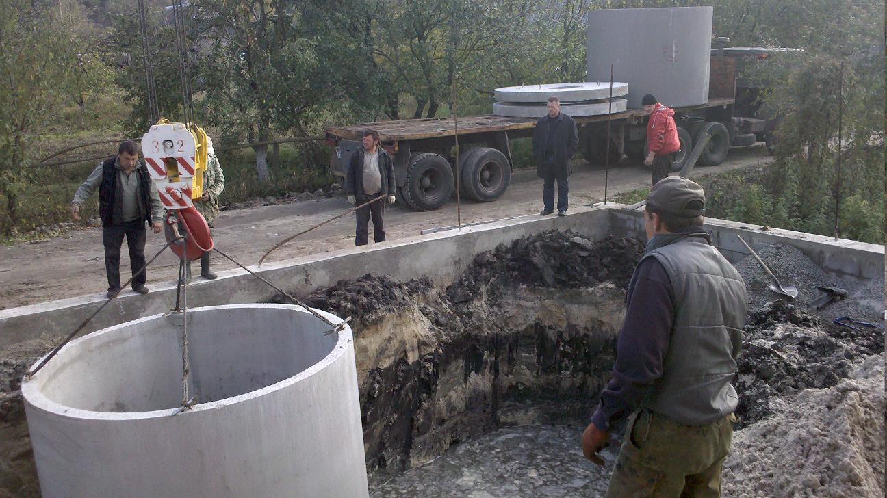

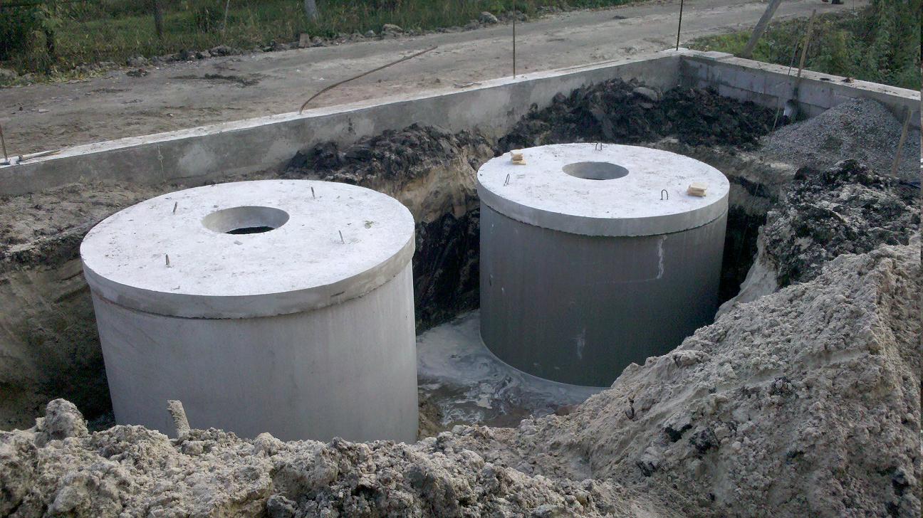

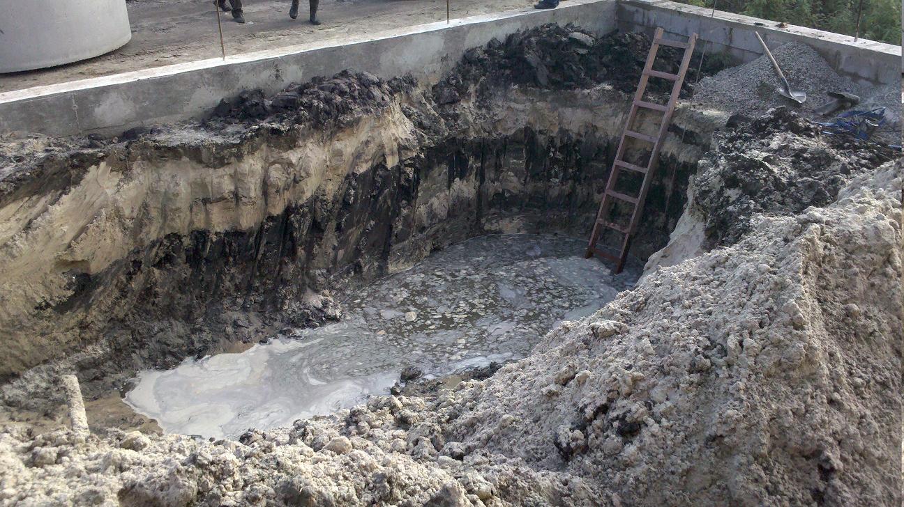

У многих по Зазимью данная проблема. Тоже на нее долго закорачивался, думал про дорогие септики. Потом посмотрел по округе - у всех септики из колец, стоят при нашем УГВ постоянно в воде, но потихоньку рассасывается. Себе купил бетонный стакан внутренним диаметром 2,4 м. и высотой 2 м для первой камеры и такой же без дна для 2 камеры. Ставили прямо в воду - ничего после нескольких дней вода не просачивалась даже без гидроизоляции.
Сегодня долго можно сказать спорила с инженером, который занимается автономной канализацией. Он мне очень долго доказывал, что септик в таком виде не имеет права на жизнь! Я же доказывала обратное. Суть даже не в этом, вы яркий пример того, что септики работают даже в таких условиях. :) Спасибо!
Кстати, давно вы им пользуетесь?
dimaaprodos можете просветить темного человека, что такое бетонный стакан? Или вы подразумевали кольца?
Я не долго пользуюсь им, но все соседи вокруг от 3 лет и более каждодневного использования. Стакан - это кольца у которого в заводских условиях вмонтировано дно - то есть кольцо и дно - единое целое и не надо морочить себе голову чтобы кинуть сначало дно, а потом поставить кольца или поставить кольца и потом забетонировать дно. Да получается не дешевое удовольствие, но оно того стоит - нет швов - нет протечек и не надо ломать голову как это все сделать.

Стакан в этом случае лучше ставить на щебневую подушка. Так снизится сопротивление уходу воды из стакана в водоносный горизонт. И вода быстрее будет падать в стакане до существующего УГВ.

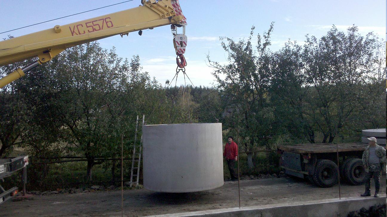

Диаметр внутренний -2400 мм., внешний 2700 мм. высота 2 м. с дном ~3500 грн., без дна ~2000 грн. Объем 3.14*1.2*1.2 * 2~9 куб. м. Весит правда где-то 6 тонн с дном и 4 м. без дна - не любой кран подымет - брал специально 32 тн.
