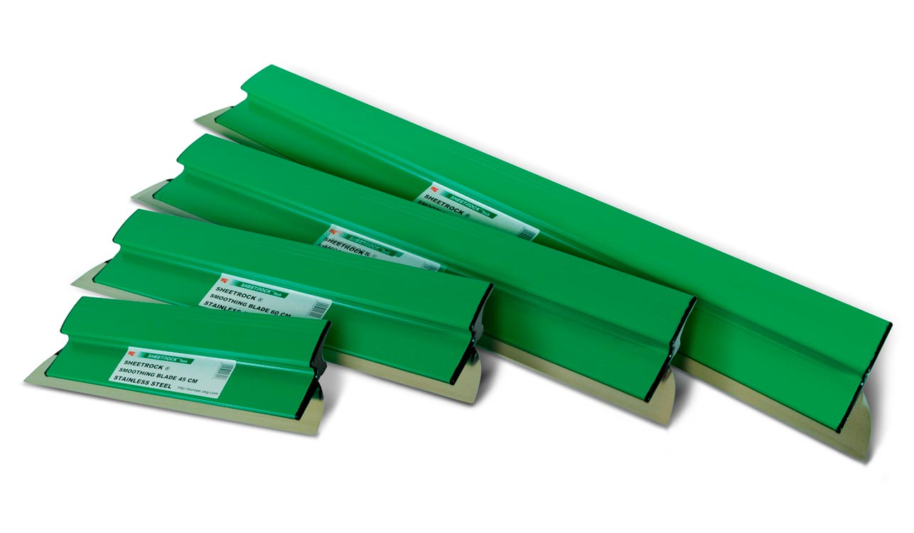

Коллеги, кто покупал, пользовался h-образными шпателями?
Вот такие:
e571004_shpatel_bez_ruchki_sheetrock_lezvie_100_sm_nerzhaveyuwaya_stal_1_800_auto_jpg.jpg
В Белке и Рашке продают, у нас не нашел в продаже...
Вот такие:
Сегодня видел на ОЛХ только не шитрок,а французские PARFAITLISS olx.ua/obyavlenie/shpatelya-IDjb2aV.html#794014fa9c
Цена конечно:o
А кто-то ими работал? Не охота покупать "кота в мешке".
Вот такие:
это для машинного шпаклевания, то есть шпаклевка наноситься распыления, а потом этим шпателем разравниваться. Шпаклевать им для ручного нанесения шпаклевки не имеет смысла.
Видел как ним работают, даже сам работал пару дней. При нынешней цене на малярные работы, данное оборудование и этот девайс как технологии из космоса. Еще года три тому хотел работать в связке с человеком который обладал аппаратом для машинного нанесения шпаклевки. Так вот при цене шпаклевки под окраску в то время 3..4 доллара он хотел минимум половину цены от шпаклевки, только как амортизацию за аппарат и само нанесения шпаклевки аппаратом. Всю подготовку до аппаратного нанесения (защита окон целлофаном, заделка швов на гипсокартоне, поклейка стеклохолста или бумаги на углы, установка перфорированых уголов и первичное выравнивание после их установки, само разравнивание после аппаратного шпаклевания и шлифовка оставалась за мной. За день можно вдвоем легко пошпаклевать 600-800 квадратов...но скажу после такого нанесения еще остается много чего доделывать вручную, чтоб начать шлифовать. В основном все это работает при ровных и больших стенах и потолках, квартиры с маленькими комнатами делать им нету смысла.
Цена GRACO MARK 5....250 000...300 000 гривен))). Сейчас он никогда не окупиться...как и шпателя, которые в основном продаются в наборе и стоят от 10000 гривен))). Еще тогда я понял что все это не окупиться и понты, меня хватило только на покупку Wagner117 для покраски и грунтовки. И то сейчас стоит вопрос покупки нового аппарата, уже четвертого, так как он тоже не вечный. а цены на покраску просто смех курам....

Как вообще можно нормально загладить поверхность шпателем на палке?
можно и совсем не дурно получается, только если это специально созданный для этого шпатель, шпаклевка для аппаратного нанесения, которая медленно высихает и нанесена аппаратом на большой плоскости. Сам пробовал пару лет тому назад. Посмотри видео в моем ответе, что перед твоим или это
Я же не говорю о покупке Грако. Хотя штукатурные станции тоже удовольствие не из дешевых. Все относительно.
Просто пару раз за сезон проскакивают хорошие объемы на беспещанку(5-7-10к), раньше просто отказывался, теперь думаю разобраться детальнее. Да и комплект переоборудования из штукатурной машины в шпатлевочную случайно появился)))
Вообщем возвращаясь к теме - работа h-шпателями а-ля Sheetrock, Storch, PARFAITLISS еtс. Удобно - не удобно, устаешь, как долго привыкать, есть ли вообще смысл покупать и т.д.?

Ну вот хоть какой-то реальный обзор нашел
https://www.youtube.com/watch?v=6_1yh_e1BGk
Думаю возьму ;)
Нашел на выставке эти шпателя. Торгует Баер фирмой Olejnik. Привезли пока тестовые образцы, через 2 месяца обещают полноценный завоз в Украину. Цен пока нет, но представитель говорит о цене в 2 раза дешевле Шитрока и иже с ним. Посмотрим:)
