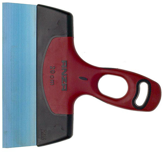

Очень мне по душе шпателя "Anza". Правда давно их в продаже не вижу. Последние брал в Польше. Кто знает, где их можно купить у нас отзовитесь.:beer:411341421.jpg.ee3bfb1b66826b354054981c04640fcf.jpg

Очень мне по душе шпателя "Anza". Правда давно их в продаже не вижу. Последние брал в Польше. Кто знает, где их можно купить у нас отзовитесь.:beer:[ATTACH]163310[/ATTACH]
Про анзовский инструмент создавал тему -http://www.stroimdom.com.ua/forum/showthread.php?p=1371809#post1371809

Согласен. Но для меня, как мастера, имеет значение чем работать. Хоть достичь результата можно любым инструментом, я остановился на "анзе". Из шпателей до 150 мм понравились "Hardy".
Удобная ручка, геометрия рабочей части-все это влияет на производительность. Имхо.
Согласен 100%:beer:
