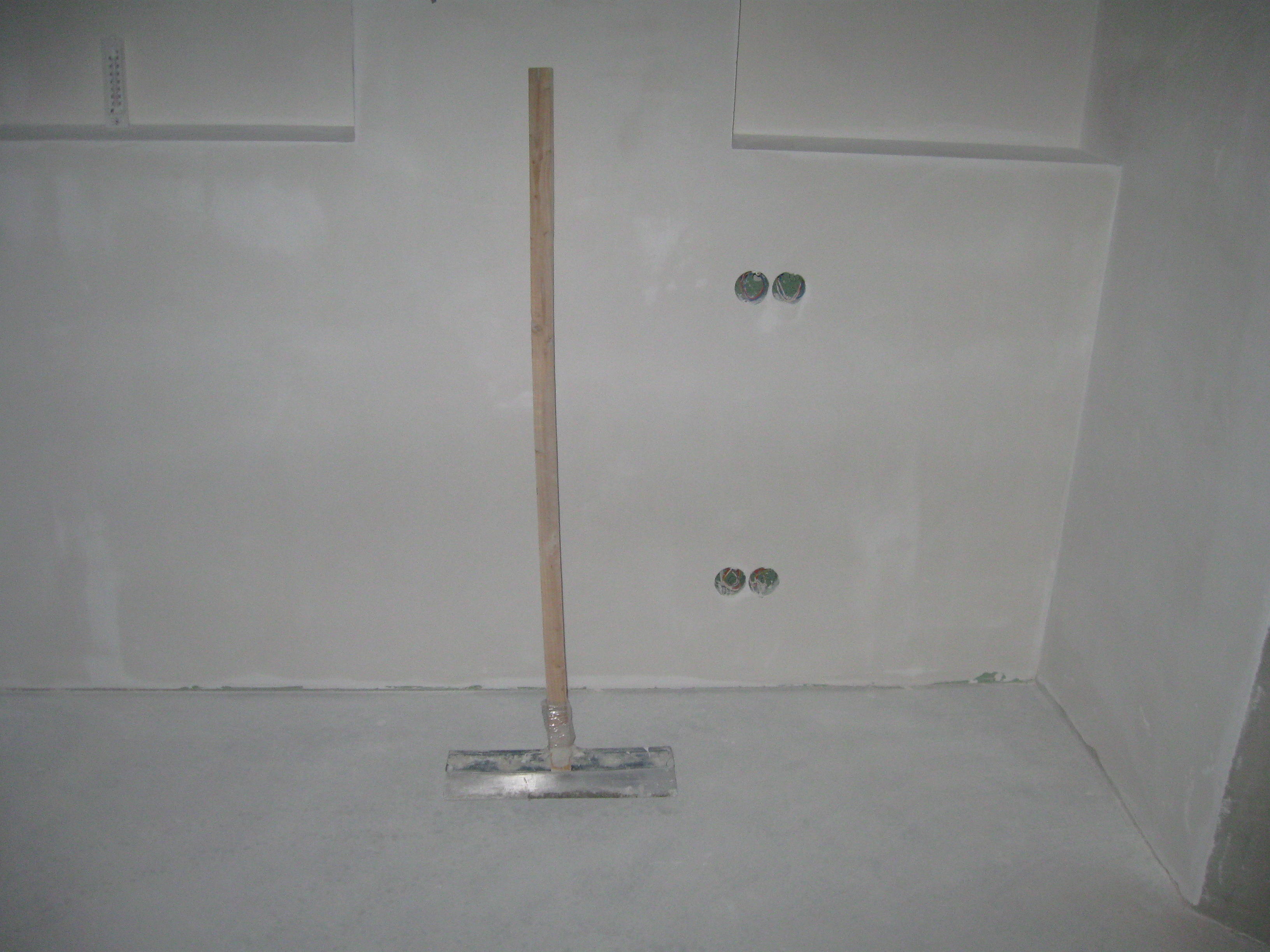

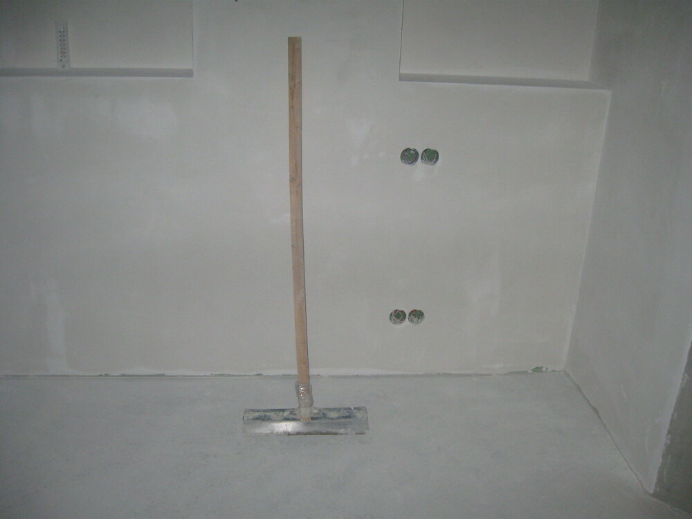

Ого,Чуля,а что это за девайс у Вас,типа швабры?
Для уборки... в отличии от метлы-не пылит. Работать ней... не как веником, а как по типу уборки снега лопатой.
Попробуйте когда нибудь без палки и убидетесь в ефективности етого метода.
В отличии от веника - не пылит и быстрее убирает.Ж-)

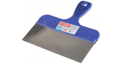

Гладилкой шпаклюю - сатеном... а вот например для финишной, акрыловой готовой смеси (в ведрах) использую вот такие с широким лезом и всегда две штуки.
Из-за того, что акрыловая быстро отдает воду (густеет и ссыхается) ее нужно держать в постояном движении, перемешывая з шпателя на шпатель.
Держу в руках два шпателя одним наношу масу другим (и другой рукой) собираю на сдир.
Когда маса все же начинает чуток подгустевать и сыпатся, я ее скидываю в отдельное ведро. Ту, что в отдельном ведре, в конце работы добавляю воды перемешиваю и использую на другой день.
