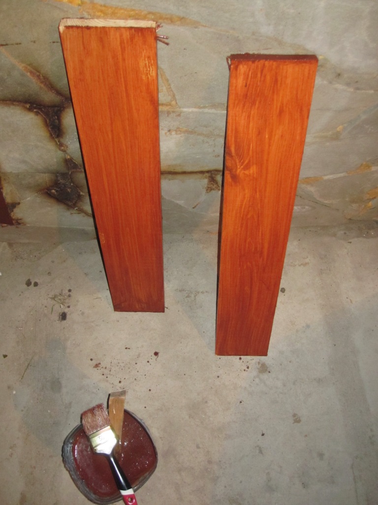

красился дуб, строганная доска. Во многих местах доска почернела. :(
Там, где состав наносился вторым слоем - слущивается.
Подскажите в чем может быть проблема?
Есть ли опыт покраски шведским составом дубовых досок?
В составе он используется как антисептик. Вам нужно добиться качественной покраски и за пигментом не будет видно какого цвета древесина.
Т.е. закрасить "вглухую", спрятав рисунок и структуру дерева, закрывая почернения?
Это единственный способ использования состава на дубе?
А хотелось бы вот так:

Я недавно штакет ставил и красил его шведским составом. Так вот, первую часть я поставил ещё осенью 2014-го. Вторую, буквально месяца два назад. Сам штакет сосновый, а столбы и... "глиці" - дубовые. Первая часть штакета равномерно красненькая (в моём случае - терракотовая), а вот на свежепоставленном - все дубовые части действительно очень почернели. Да и на сосновые части краска легла не так красиво, как на поставленном ранее штакете.
Вывод один - красить через полгода-год, тогда действительно будет ровный цвет.

А какой краситель нужно добавить для получения такого цвета?
Цвет классный.
тоже хочу покрасить беседку в рыже-оранжевый цвет. Соответсвенно своему нику :lol::lol::lol: Подскажите как этого добиться?

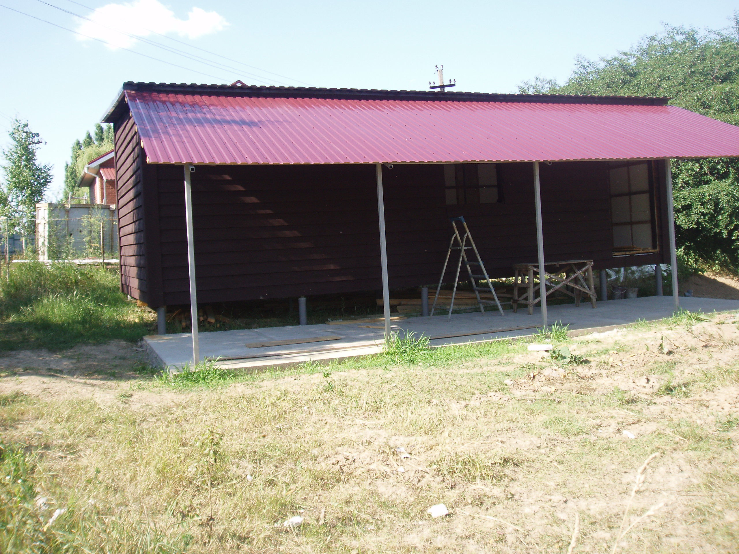

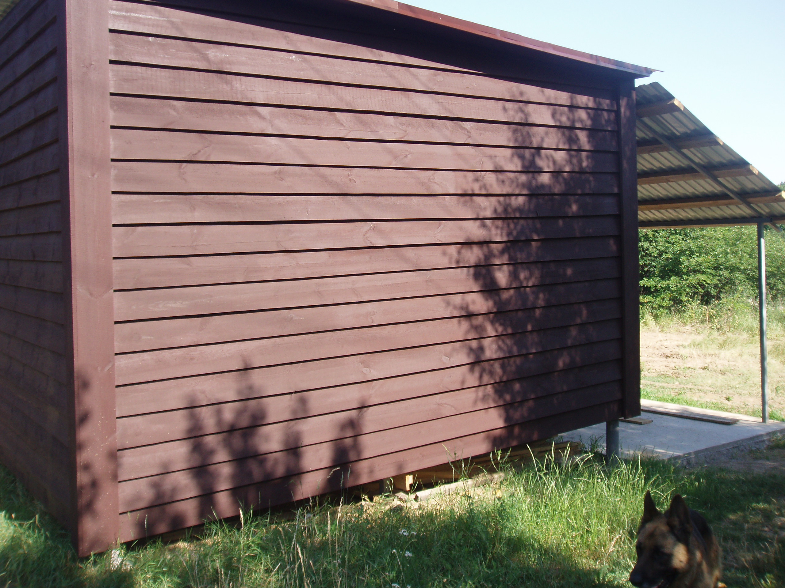

Покрасил месяц назад гостевой домик в темно-коричневый цвет этим составом. После дождей на бетонной отмостке появляются рыжие разводы,то есть краска слегка все-таки смывается. Так должно быть или это какое-то нарушение технологии приготовления краски ?

Это железный купорос, - излишки смываются. Также может выступить соль на дереве. Можно смыть, а можно не заморочиваться, после хорошего дождя все смоет.

Краситель добавлял вместо сурика в той же пропорции,но нужно было раза в два меньше,наверное,так как изначально хотел,чтобы цвет получился светло-коричневым.
