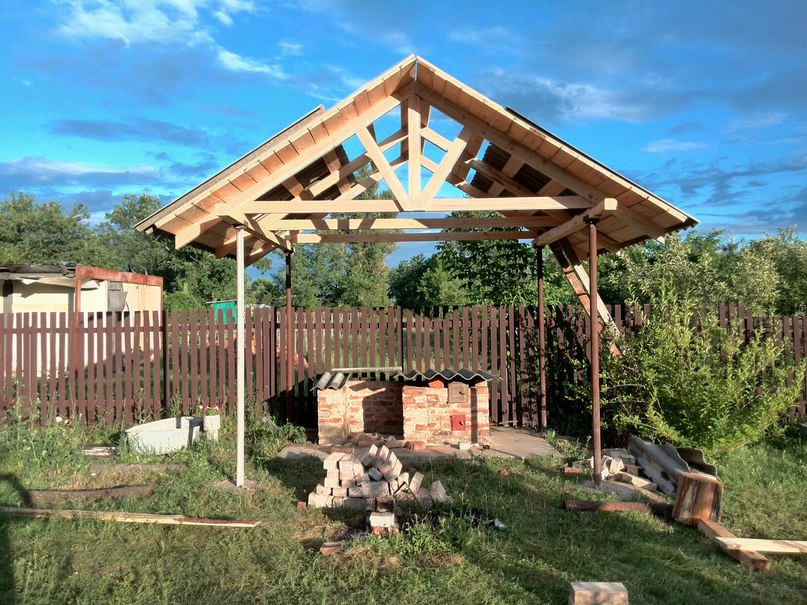

Мы тоже покрасили летом этим составом беседку и домик-мастерскую) Все отлично выглядит и совсем не страшно, что красится все не сразу) Главное, как уже написали, придерживаться рецептуры!

Летом 2015 покрасили беседку внутри и снаружи. Мне нравится, изменений не вижу

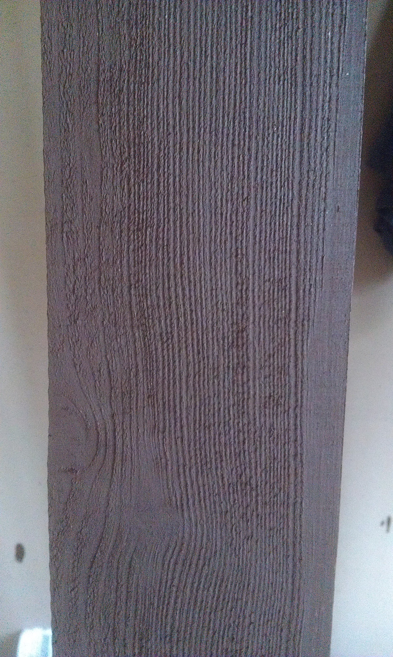

В магазине купили краситель от снежки, но долго банковская карточка не срабатывала из-за плохой связи терминала и мы стали еще шариться по магазину и наткнулись на железокислый пигмент коричневого цвета. Поэтому вернули снежку и взяли пигмент. Банку 700 грамм разделили на два ведра поровну и получили очень насыщенный коричневый цвет.
Правда докрасить не вышло, т.к. покраску дважды прерывал дождь. Поэтому местами ливнем краску посмывало. Докрасим когда будем обрабатывать доски для обрешетки и низ половой доски. Красить очень понравилось. Еще от нечего делать излишками краски попробовал покрасить газобетонный блок. Мне понравилось (стал похож на деревянный) - жене нет. Если не забуду - сфоткаю.

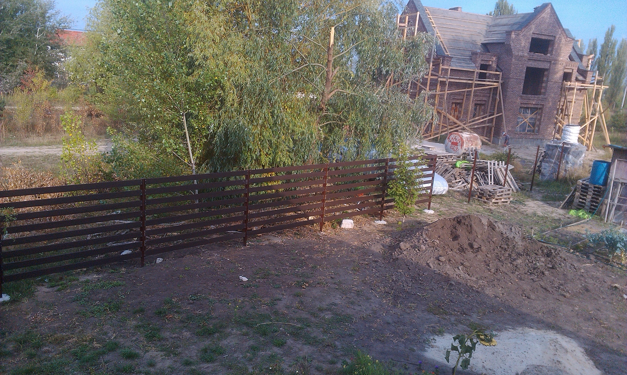

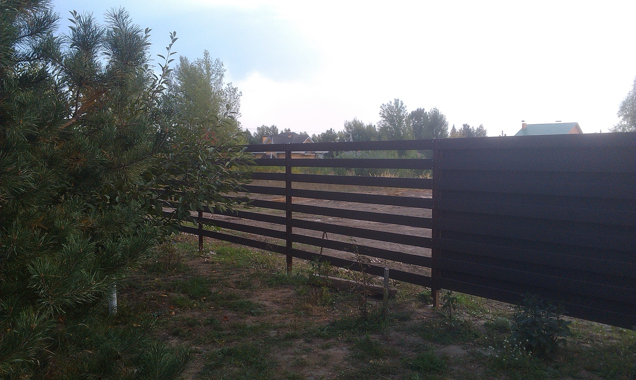

В зв’язку з тим що живий інтерес до саморобних фарб для дерева залишається, хочу зробити невеликий звіт і поділитись своїм досвідом, тим паче що після першого мого фарбування пройшло вже ТРИ роки, а багатьох цікавлять саме результати довготривалої експлуатації...
Отже початок - пост №72, червень 2013р... Тоді було зроблено і пофарбовано 20 з 30-ти метрів бокового паркану, інші 10м метрів дороблені і пофарбовані в 2015 році. Червоною стрілочкою відділені саме ці частини...
Від себе хочу додати що різниці абсолютно не помітно, єдине що, то це те що дошка яка фарбувалась торік більш гладка, тому має більш глянцевий вигляд, що помітно на попередньому фото, але відтінок абсолютно ідентичний...
В плані зносостійкості все теж нормально, ніде нічого не позмивалось і не повідставало, єдине - дошка повинна бути чистою від тирси, тому що саме тирса з часом починає лущитись(є кілька невеликих плямок), а так все чудово тримається...

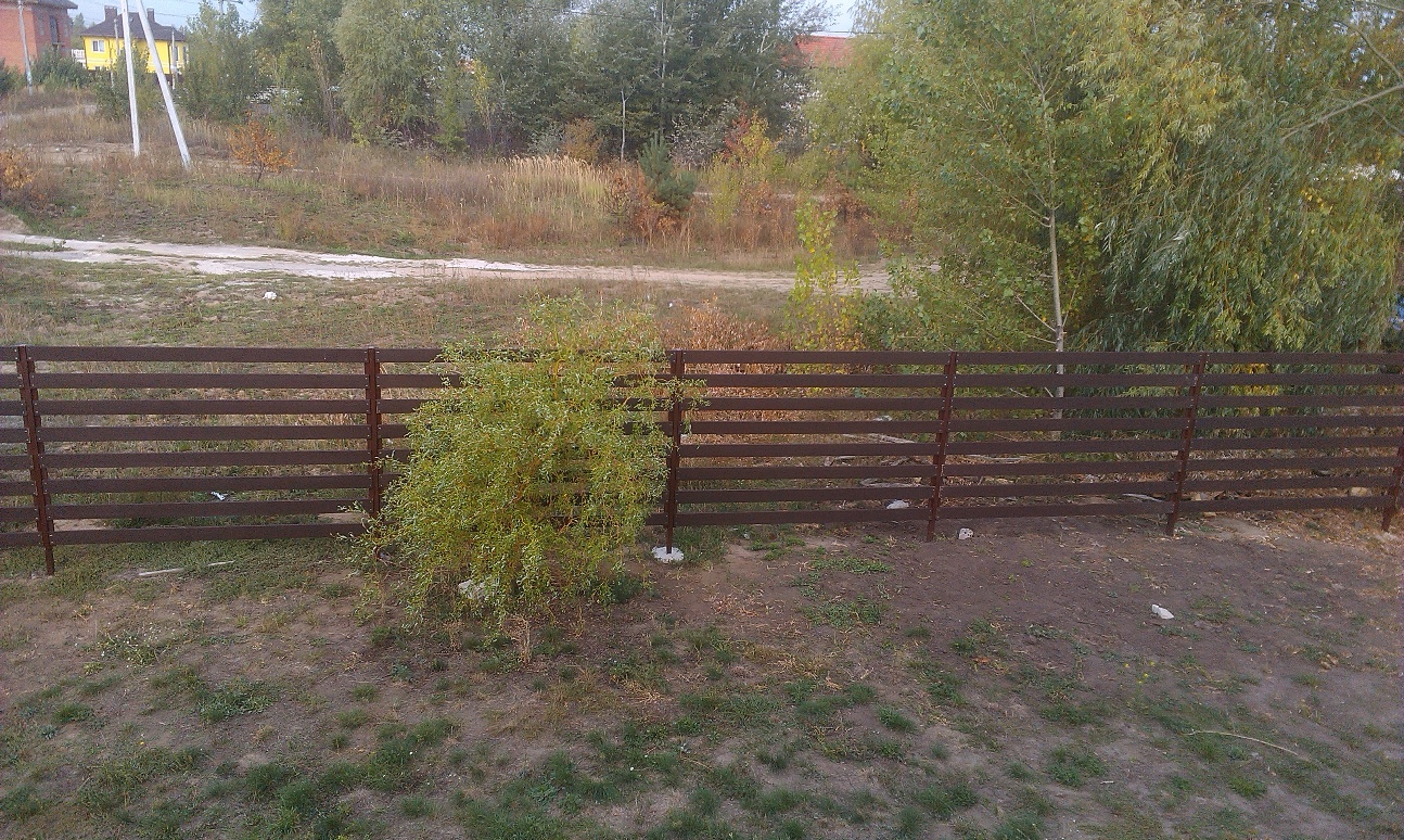

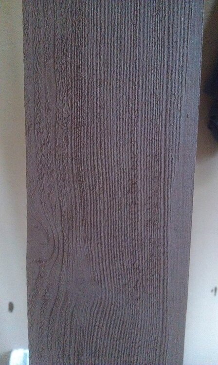

Також прийшлось мені поексперементувати з пігментами... Той чим фарбував все що на фото вище(в пластикові банці з першого посту теми), закінчився на той момент в Епіцентрі, а більше у нас ніхто його не продає, тому на задній паркан був куплений, також в Епіцентрі, інший пігмент, українського виробництва, в поліетиленових пакетах. І хоча його колір називається так саме, але відтінок у нього інший, більш світлий... Якщо відтінок мені сподобався, то якість - нажаль ні... Якщо перший(з банки) за структурою схожий на борошно, то другий(з пакета) більше нагадує мілкий пісок, відповідно він гірше зафарбовує і його треба довше і інтенсивніше втирати і то не завжди це нормально виходило... Пробували навіть по два рази фарбувати, але з часом другий шар фарби на цих місцях починає злущуватися, на фото нижче це можна буде побачити(і відтінок і структуру і лущення )...
Ще одне фото для наглядного порівняння відтінків цих двох пігментів... Так сталося що на останню секцію мені не вистачало ні дощок з одним пігментом, ні дощок з іншим... Тому вирішив зробити "зьобру":)... В результаті всім навіть сподобалося, мені, до речі, також....
Там, правда, пташки дещо зіпсували загальний вигляд:(... Також тут видно на дошках що емітують стовпчики, а вони були зі свіжої деревини(сосна), як "вилазить" на поверхню живиця... Тобто для недопущення подібного дошка повинна бути сухою.
Ну і останнє фото, це те що найближчим часом необхідно буде пофарбувати - хозблок 4в1, правда з початку ще треба доробити.... Та й з кольором ще не можемо ніяк визначитися. Хочемо щось в більш світлих тонах, щоб не було дуже мрячне, тому попереду ще будуть експерименти...

Весь процес варіння займає приблизно хвилин 40-45... Показником для мене є розрідження клейстера, яке починається десь приблизно після 25-30 хвилин варіння і безперервного перемішування, до цього клейстер згущується та так що аж важко його перемішувати(має консистенцію схожу з гарячим повидлом), а потім він буквально за кілька хвилин розріджується до консистенції киселя. От саме в цей момент я засипаю пігмент, варю ще хвилин 5, потім заливаю оліфу і ще хвилин 5-10, і все....
Що стосується підігрівання, то я або постійно її тримаю під час фарбування на електроплитці(якщо є така можливість) щоб вона була постійно гаряча(при вистиганні фарба згущується, нею стає важко працювати, та й думаю що впитується в деревину тоді вона гірше), або час від часу розігріваю її майже до кіпіння... Завжди використовував порцію фарби в день її приготування, тому про розігрів її після більш тривалого зберігання нічого сказати не можу...
