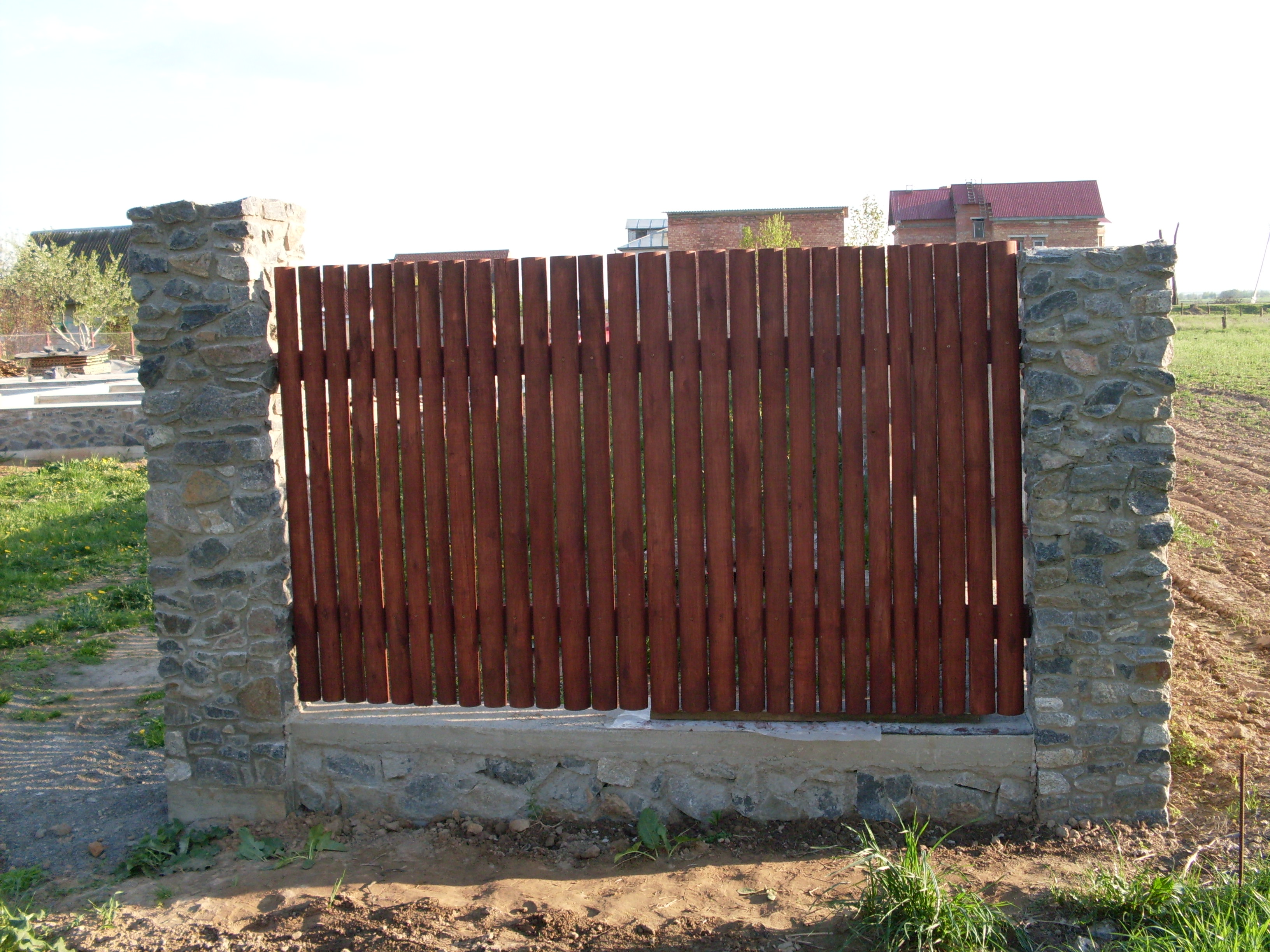

(ссылка устарела) вы написали что использовали распылитель, а какого типа распылитель? что за фирма? самому предстоит покрасить 300м2 забора вот думаю может для этих целей подойдет дешевый электрический краскопульт типа такого (ссылка устарела) или такого (ссылка устарела) кто что скажет??
мы использовали компрессор + краскораспылитель обязательно с верхней загрузкой (типа такого rozetka.com.ua/intertool_pt_0109/p232854/)
с верхним потому что объемы краски большие и постоянно откручивать/закручивать уйдет куча времени, а так открыл бачок долил и вперед.. :)
  • 3 тижні потому...
краска варилась постоянно - пока мы варили новую порцию предыдущую уже использовали.
у нас было две емкости 40л и 20л. в 20л постоянно грелась вода. в 40л смешивались ингредиенты. сам процесс смешивания и закипания - минут восемь-десять.
Добавлено через 5 минут
соль сразу бросали в горячую воду
муку сначала смешивали в 2л холодный воды, потом решили что лучше сразу понемногу засыпать в теплую воду - тут главное чтоб не было комков
потом пигмент
олифу доливали понемногу и постоянно на всех этапах перемешивали состав
хочу добавить что оптимальным получилось кидать соль в горячую воду которая закипала в чайнике так как 20л емкость не успевала нагреться до нужной температуры - поэтому сначала соль разбавляли кипятком в 40л емкости, доливали воду из 20л емкости по метку и сыпали муку в слегка теплую воду, когда начинало нагреваться до градусов 40-50 высыпали пигмент, потом олифу - ну и конечно постоянно состав перемешивался.
Добавлено через 14 минут

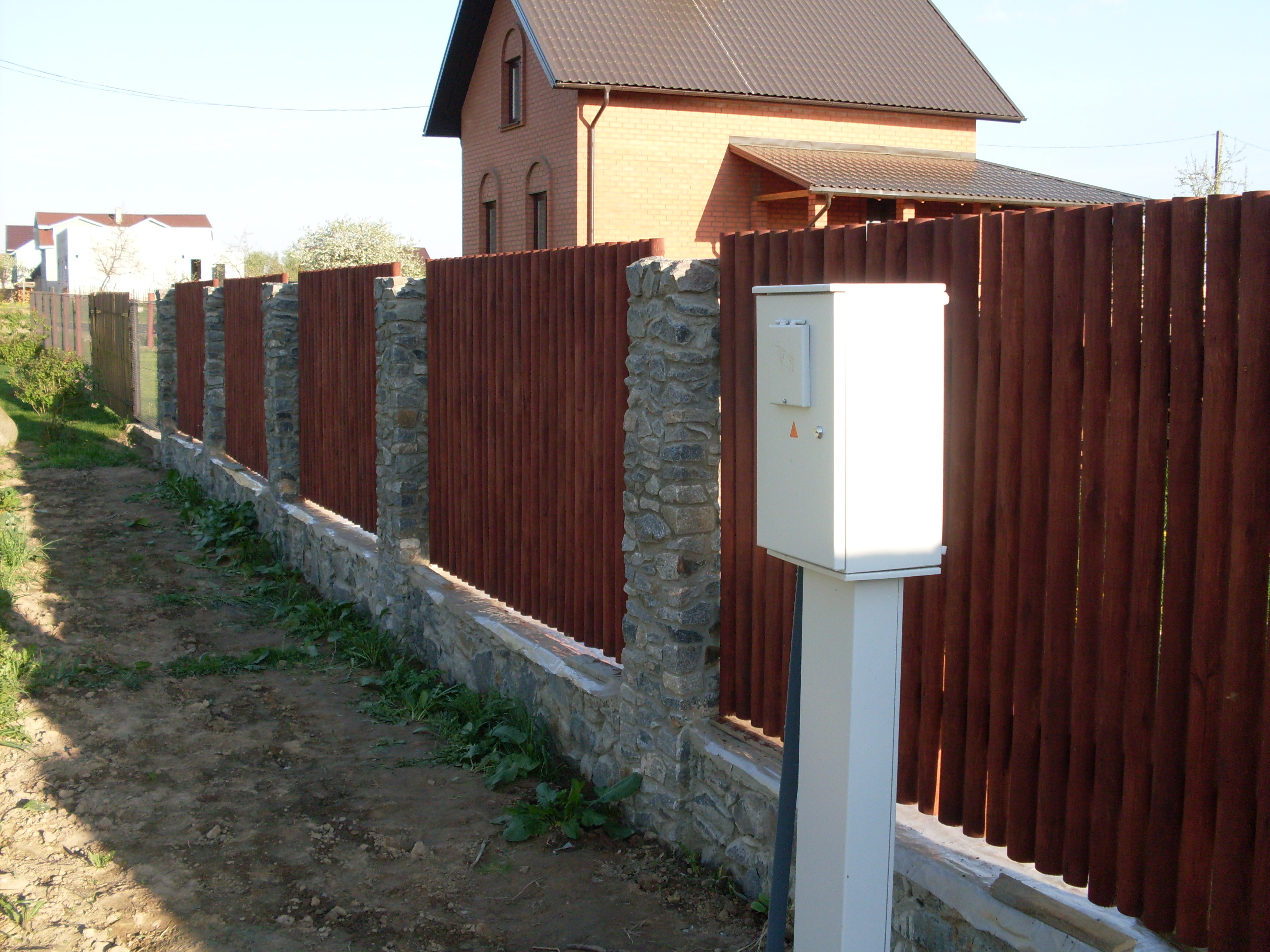

забор что на фото ниже площадью чуть больше 500м2 - на саму покраску ушло 3дня, работало 8 человек по 12 часов/день.

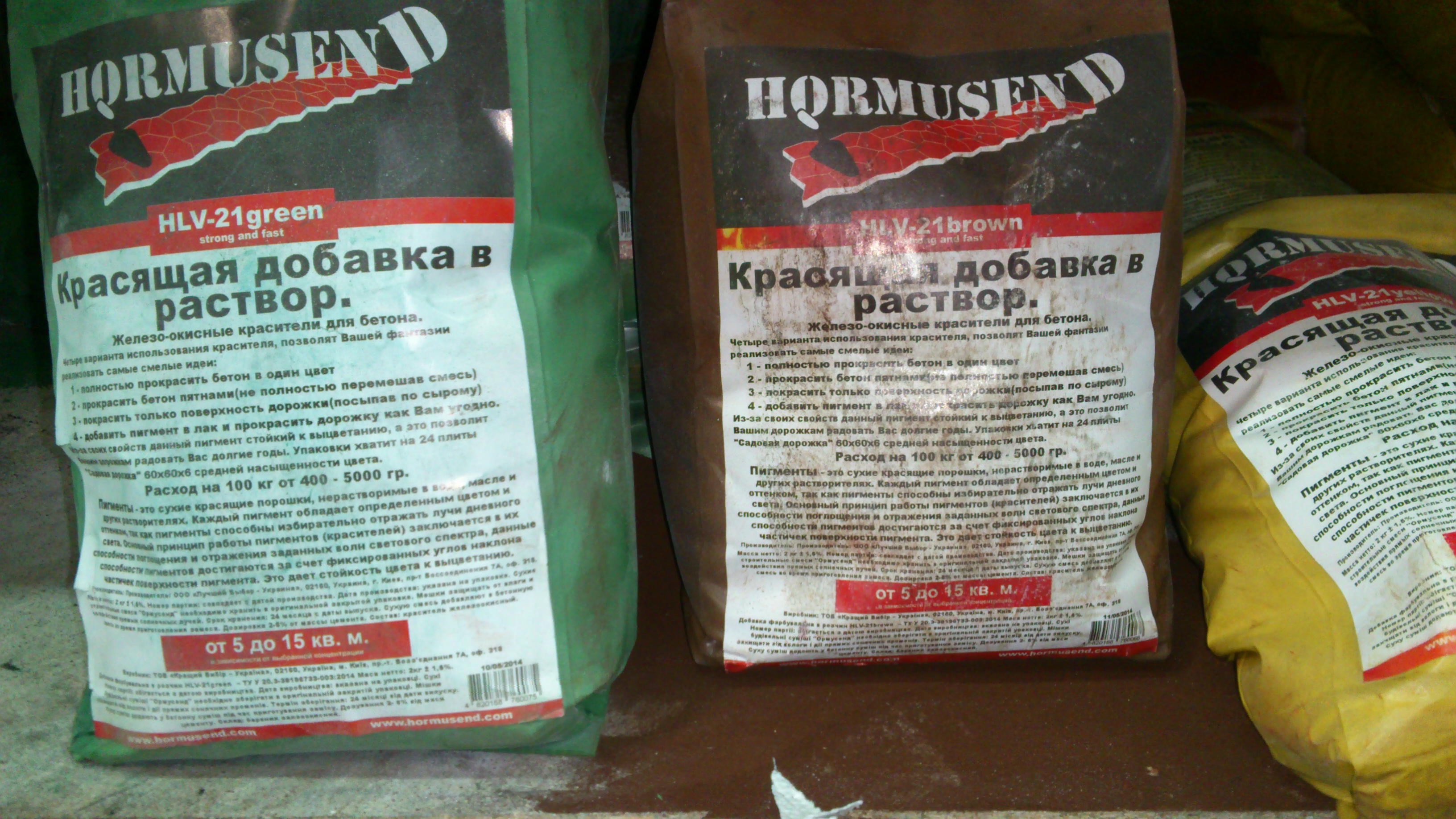

А пока задался вопросом - что если взять пигмент как на фото? Вроде тоже на железоокисной основе? В шведском составе окись железа выполняет только функцию пигмента или еще и антисептика?
