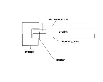

А как крепили доски в столбики? это же столбики от т.н. бетонного еврозабора?
Спасибо!
Не художник я :oops:, но примерно так. Пазы в некоторых столбах приходилось немного править из-за кривоватого литья, чтобы доску не сильно клинило. Да и внутренние углы там не под 90гр., и доску выгибает при защемлении. Благо пилится легко ;). Можно было вставлять в паз и лицевую и тыльную доску в накладку, но захотелось "объема", да и вентилируется так получше, наверное.
Хотел поначалу и столбики окрасить или зашить доской, не понравилось. Оставил как есть.

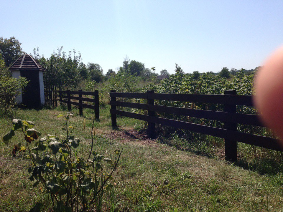

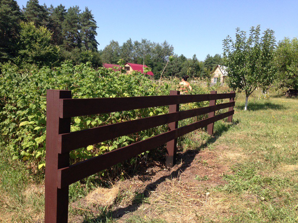

По сравнению с предыдущим забором, этот получился намного темнее. За счет чего?
предыдущий забор цвета орех,этот венге. думаю в этом дело...:)разный краситель-разный цвет
Неправильно написал:какой краситель использовали для темного тона?
нет этого красителя в свободной продаже в нашей стране...

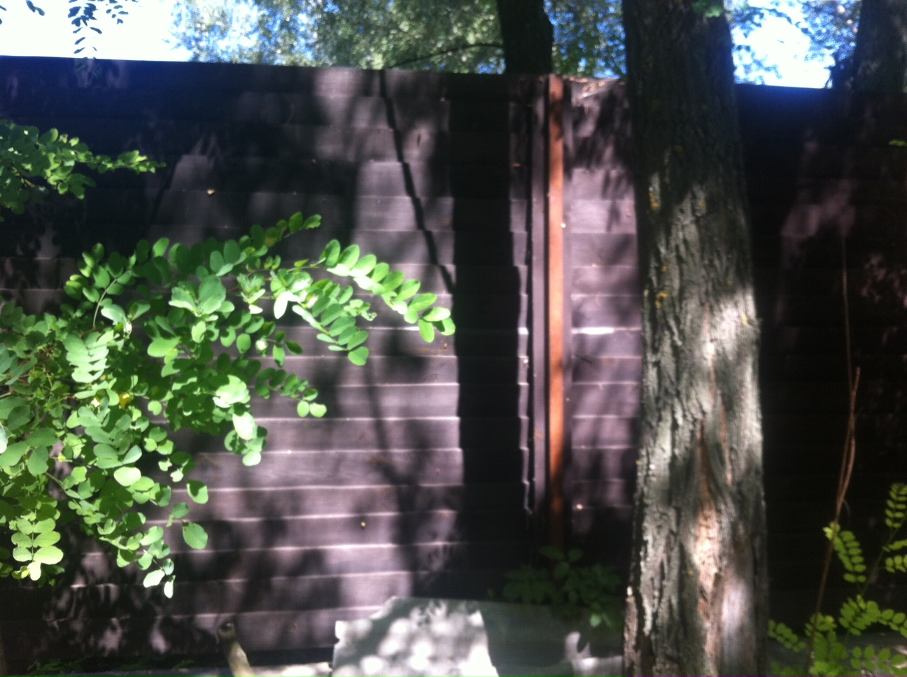

Я добился такого цвета обычным черным красителем для бетона (сажа).
На фото окрашенной части уже больше 3 лет. Краска очень хорошо держится, не лущится. Хотя я нарушал технологию: по мере остывания краски я ее разбавлял кипятком. Снаружи забора, от дороги, где брызги с дороги летят постоянно на забор, краска стала немного смываться. Но в целом все очень достойно. При больших площадях окрашиваемой поверхности - это самый бюджетный, в то же время, долгоиграющий вариант.

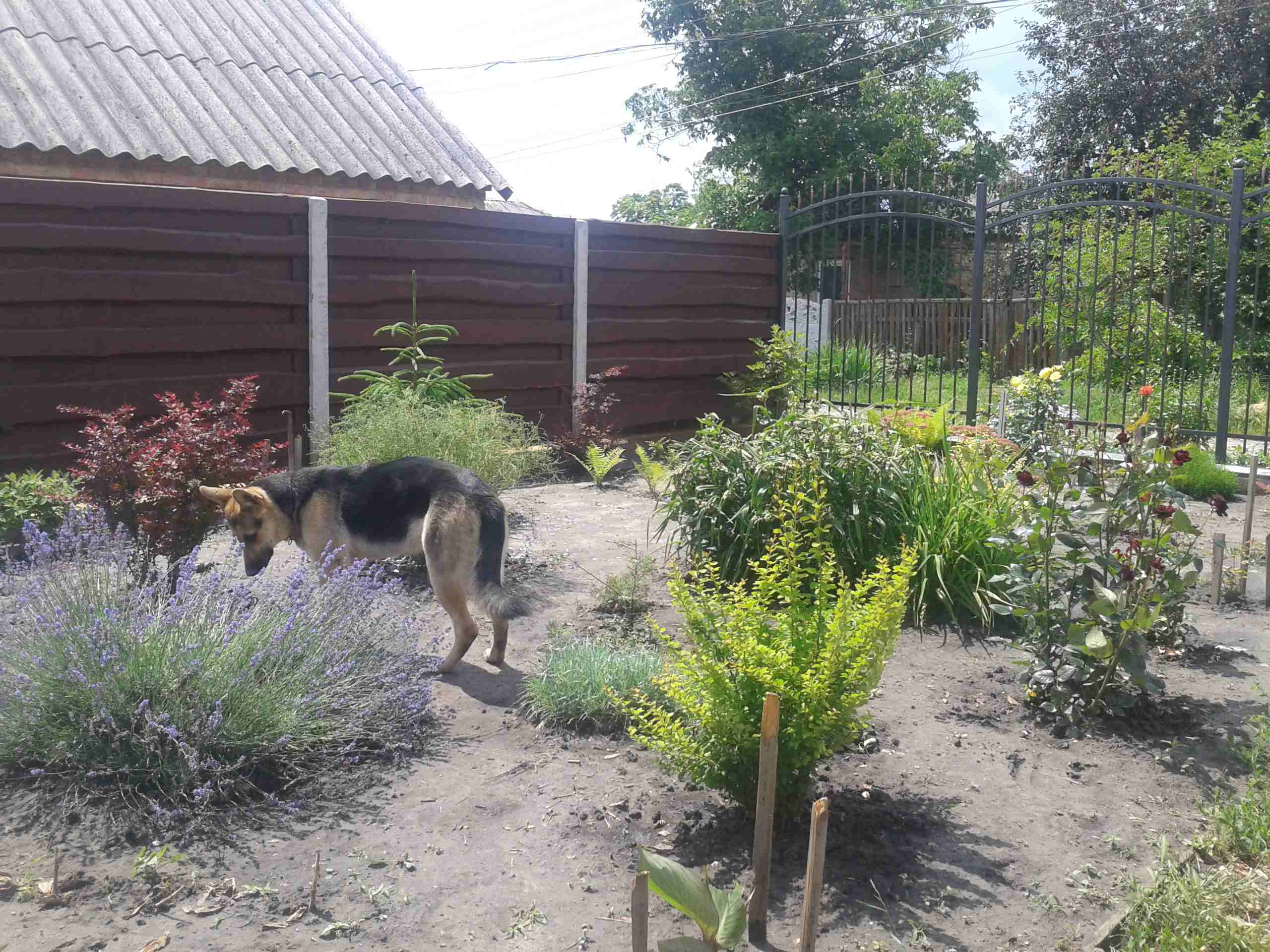

Також попробував цю фарбу для тимчасового паркану :good:
Вийшло, на мою думку, непогано

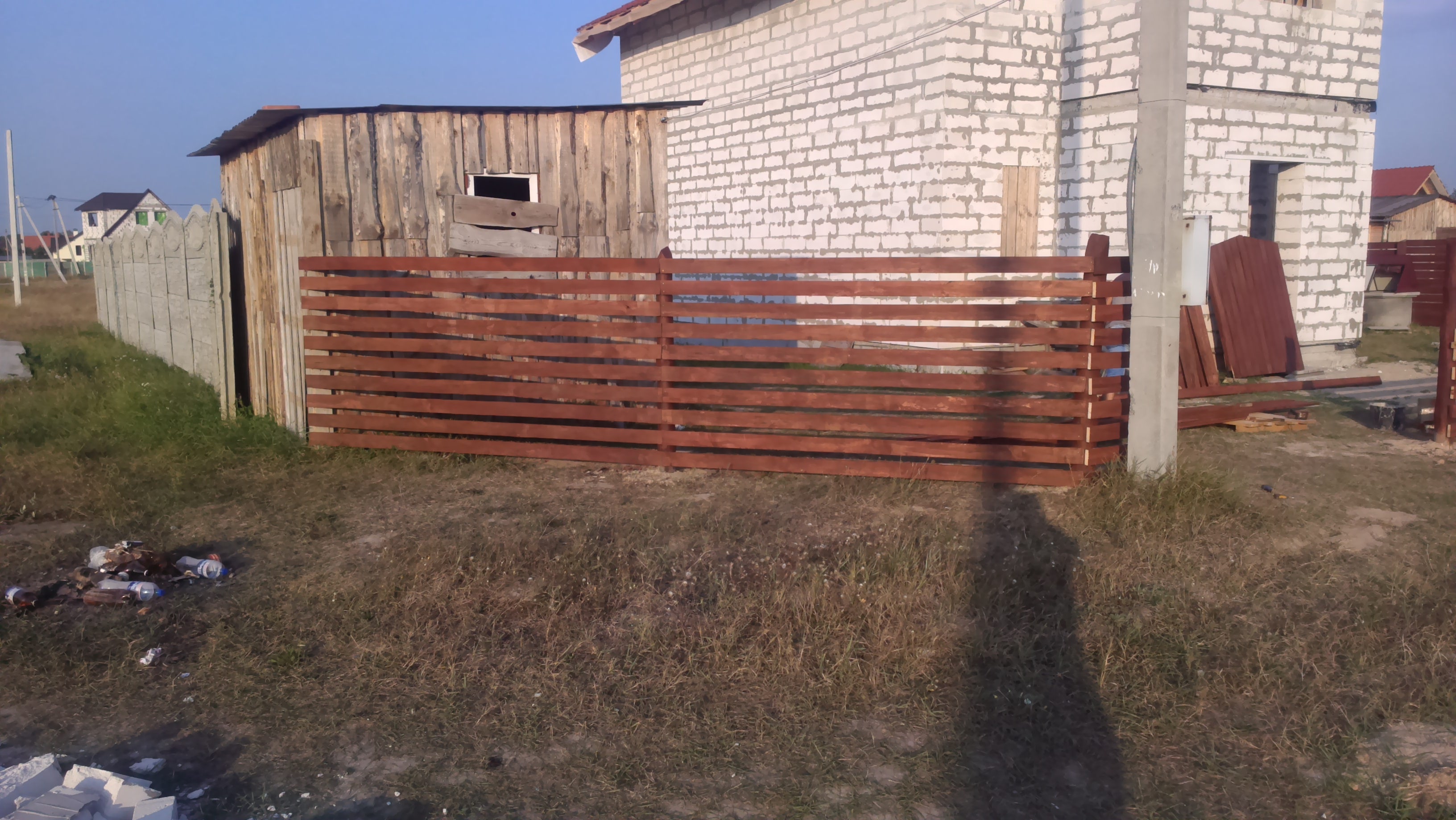

  • 4 тижні потому...
Пока отсутствовал время не терял...
За месяц построено,обработано краской антисептиком"шведский раствор" и сдано 2 забора.
Один из них к вниманию
