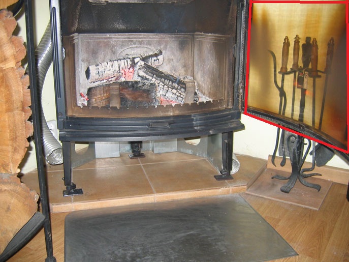

Топлю 570-м. Отопления в этом году еще не включал. Если топлю я - стекло по бокам за....ется, если жена - нет. Спросил, что она делает - Закладываю первую топку до самого верха, когда выгорит - подкладываю понемногу.
Топлю первый этаж, метров сто. Разводки нет. Дрова - дуб, 2 года сушки.
Причем занесенные в предбанник на пару дней горят иначе, чем их братья с улицы.
Круть, а мы как-то не смогли так раскачегарить, чтоб сейчас отопление не включать. С одной закладки в F250 получилось поднять температуру на 2 градуса в доме, площадь 60 кв. метров. Вернее отопить наверное можно, но теплые полы намного комфортнее. Кстати стекло тоже закапчивается, побороть пока не могу. Отлично отмывается нагар со стекла СилитБенгом, вот таким
Несколько огорчает только то, что стекло закапчивается более интенсивно чем я ожидал, особенно почему-то с левой стороны.
Может у меня что-то с технологией топки?
Поделитесь пожайлуста опытом кто как растапливает и топит данную модель F8 или её менее мощный аналог F3.
А может заодно и поделитесь, что из доступных чистящих средств подходит для очистки стекла?

У меня все это есть, но все это кое-как работает, если кочегарить на максимуме, верхняя задвижка открыта полностью, нижняя закрыта полностью. Тогда еще нормально, но стоит хотя бы прикрыть до половины верхнюю, стекло коптится. То есть либо горит чисто, но быстро, либо, горит медленно, но долго.

Может у вас дрова не высушены? И стекло сильно пачкается...

Утром в доме было 9 тепла, подкинул три палена, через час было 14, подбрасывал по одному палену по мере прогорания, на 14 температура держалась до конца моей работы в доме.

А разве Миша обманывает? У него на сайте фирмы Сафткар вот такое фото висит. Вы еще сомневаетесь? Так он зачешет про чистые стекла, только слушайте......

Запустили свой камин (I18 Harmony). Через час облупилась краска на стыках внутри камеры симметрично с 2 сторон.
Так и должно быть?
PS через 3 часа хорошего горения стекло осталось абсолютно чистым. Дрова у нас свои - вишня и абрикос 2-летней сушки.
