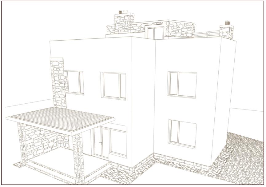

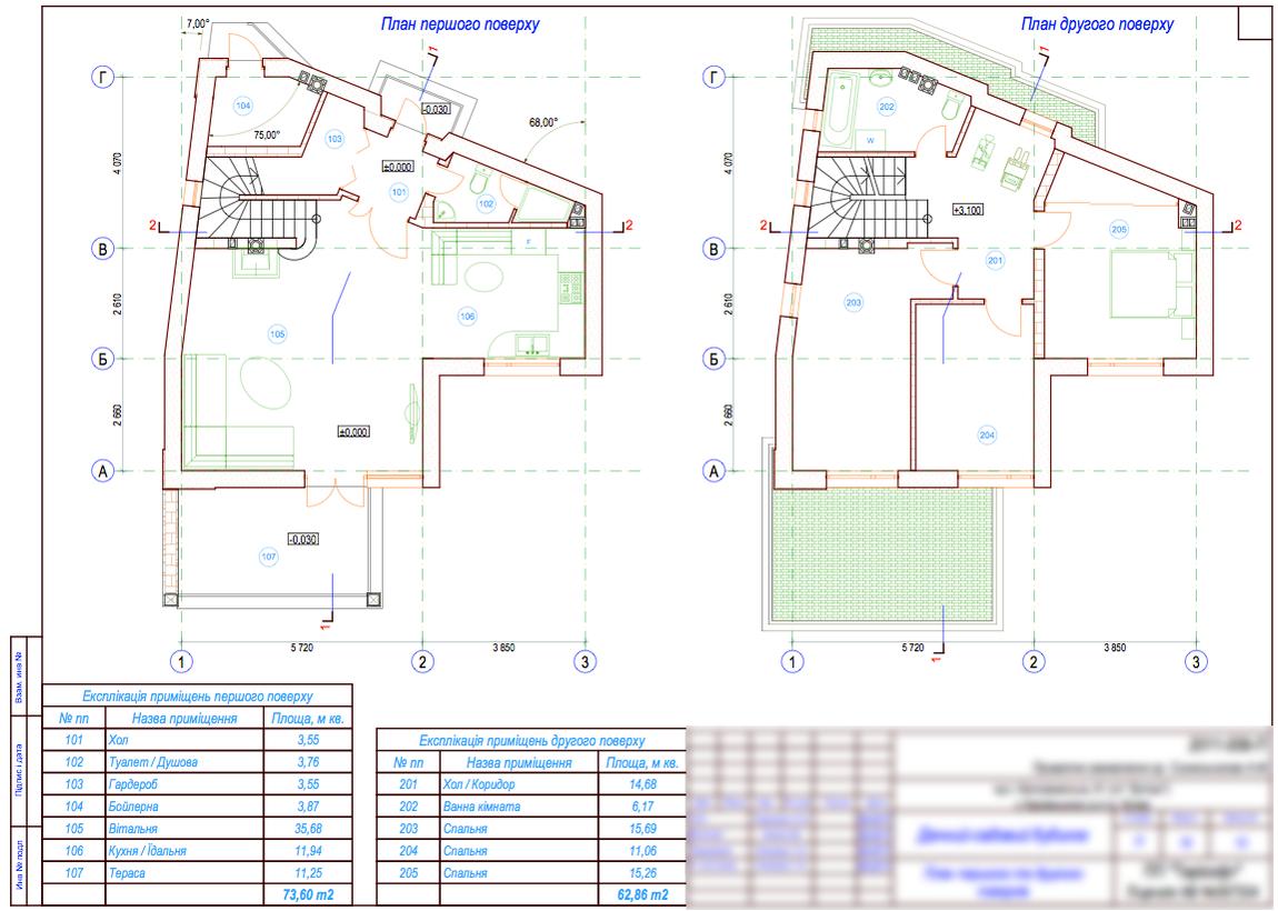

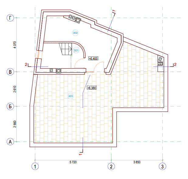

Друзья, подскажите. Колеблюсь между топками i570 и i350. Нравится керамот в i350 и размер по ширине, но боюсь, чтоб не была слишком слабой для меня.
Подскажите, какая из двух топок больше подходит по мощности для моего дома? Это не будет основной отопительный прибор, но топить ей планирую частенько. Эту зиму, возможно, придется топить только топкой.
Дом из газобетона D400 толщиной 400 мм.
Стоять будет на первом этаже в гостиной, гостиная объединена с кухней. Воздуховод будет только один в спальню на втором этаже прямо над топкой. Задней стенкой выходит на лестницу. В этой задней стенке планирую сделать отверстия для теплого воздуха, т.е. теплый воздух будет выходить в гостиную и на лестницу. На втором этаже три маленькие спальни и санузел, на третьем - кабинет и он же выход на крышу-террасу.
Все хорошо видно на планах. Спасибо!

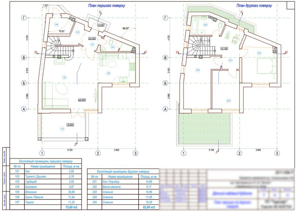

Топки I570 и I350 сильно отличаются и находятся в разных весовых категориях.
Разница в массе весьма ощутима 220 кг против 132кг, форма стекла, размер поленьев, система подвода воздуха - всё в пользу 570-ой.
Да, и в интерьере большой комнаты 350-ая может потеряться.
В моей практике так выходит, что 350-ую ставят вынужденно, только из-за зауженного сечения дымохода.
P/S/ Керамот бывает только в Austroflamm, в i350 - вермикулитовые плиты.

Если не считать комнату на 3-м этаже (не уверен, что захочу ее отапливать), то общая площадь вообще получается около 125 м2. Не будет ли жарковато в доме, когда i570 будет работать в номинальном режиме? С другой стороны, общая площадь кухни и зала (которые не разделены) - 47 м2. i350-я действительно может потеряться в интерьере..
И еще такой вопрос: если дымоход 240х240, а выход из топки всего ф150, не возникнет ли проблем с тягой? Гильзовать дымоход не хочу.
Жарко не будет, исходя из опыта людей пользующихся i570.
