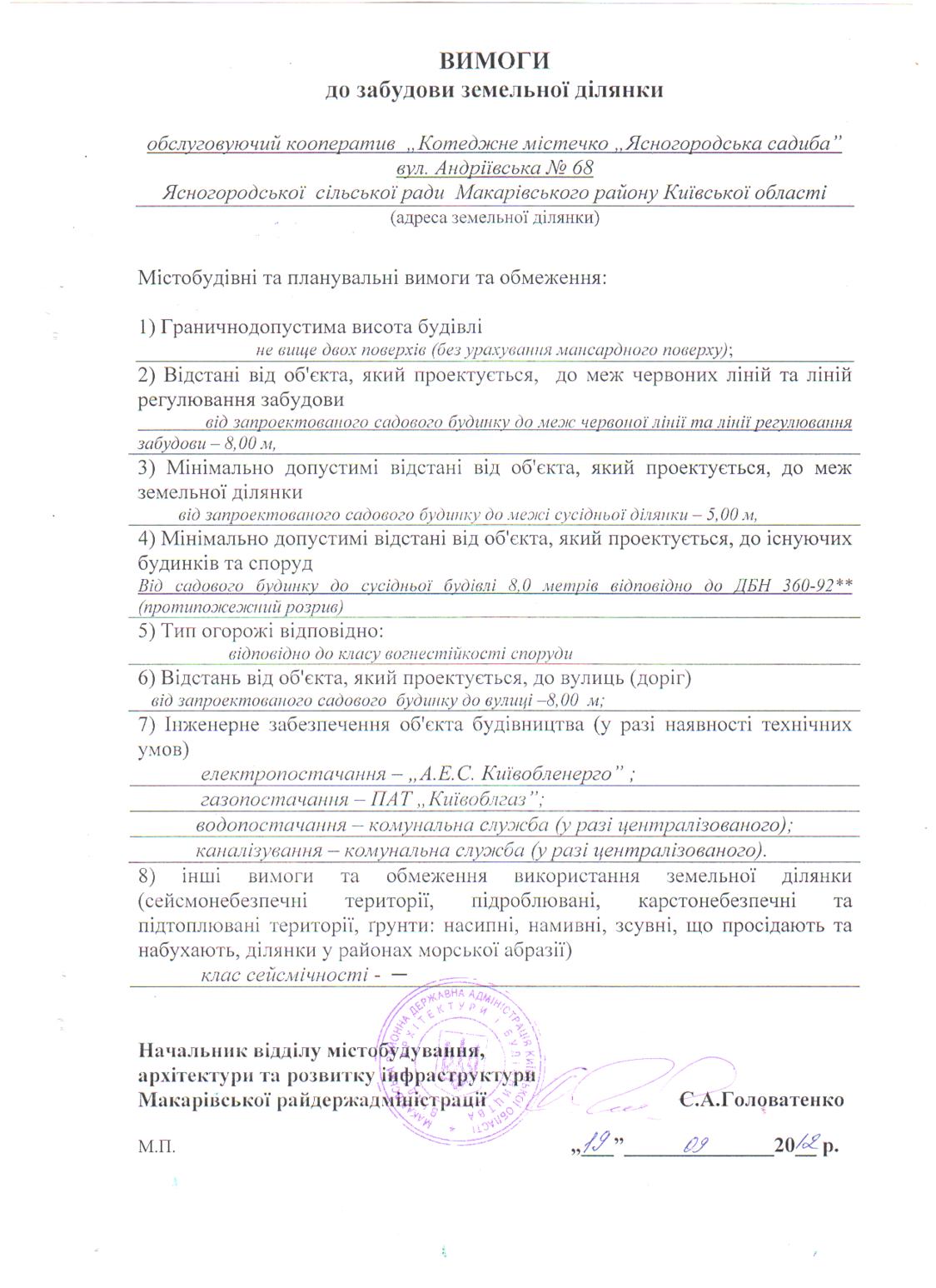

Уважаемые форумчане, а подскажите плз, если в строй паспорте указаны размеры дома 10*10, а по факту получилось 10,8*10,8, при вводе в эксплуатацию это чем-то чревато?:o

Теперь каждый из нас открывает свой строительный паспорт (СП) и смотрит те конкретные вымоги, которые определили для вашего конкретного дома (отдельный листок в СП с подписью и круглой печатью). Никаких архитектурных вымог по площади вашего дома в этом листке с печатью нет.
Почему нет? Потому что в
ПОРЯДОКе видачі будівельного паспорта забудови земельної ділянки (zakon3.rada.gov.ua/laws/show/z0902-11) написано, что в эскизе намерений мы указываем ГАБАРИТНЫЕ размеры:

Так как нам разрешено строиться без проекта, в эскизе намерений в СП стоят ГАБАРИТНЫЕ размеры дома, и по факту мы построим дом, который по Техническому Паспорту будет иметь внутреннюю ПЛОЩАДЬ дома, то по этому пункту предъявить нам штраф о недостоверности данных просто невозможно.

В листке "Вимоги до забудови" Вам вписали ПЛОЩАДЬ дома 220 м.кв.???
У меня в этом листе, также как и у Вас, Надежда, нет габаритных размеров и S дома.
НО, в определении габаритных размеров сказано "наибольших длины,ширины и высоты предмета." Не пороется ли тут потом собака?
Потому как, если указан габаритный размер 10*10, то больше он и не имеет право быть? :(

Может, Вас успокоит такое определение:
Эскиз намерений застройкиэто предпроектные проработки архитектурно-планировочного решения частного жилого дома.
Нам габаритные размеры дома в архитектурные вымоги не вписывают, потому что наши намерения, нарисованные в эскизе, в процессе строительства могут не совпасть с фактическими размерами построенного дома. Ведь нам разрешили строить БЕЗ ПРОЕКТА, наняв бригаду с вокзала. :)
В декларации на ввод в эксплуатацию в п.10 про дозвильны документы мы вписываем ТОЛЬКО дату и номер Уведомления о начале строительных работ. То есть, ссылки на стройпаспорт в Декларации нет. Все цифры о площадях указываются ИЗ ТЕХНИЧЕСКОГО ПАСПОРТА.
По ходу я одна такая "везучая"... да, у меня написано :ПЛОЩАДЬ...:o Никаких габаритов...:(

Перечитала Ваши, Надежда, вимоги и свои, и поняла, что у меня ВООБЩЕ не такая бумажка.У меня там бред какой-то:( Пойти что ли скандал закатать...
