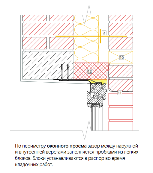

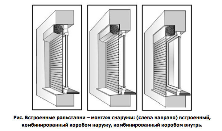

Есть трехслойная стена (380 блок + 100 минвата + 40 воздух + 120 лицевой кирпич). В классическом варианте монтаж окна осуществлялся бы просто (первый рисунок), НО захотелось поставить рольставни (второй рисунок).
А теперь вопрос: как будет выглядеть окно с встроенными рольставнями в трехслойной стене схематически?..:o
Может кто-то сталкивался с этой проблемой?...
Заранее благодарен за любую информацию.

Вариант №1. Встроенный монтаж.
Вариант №2. Сверху оконной коробки набирать доп.профиль(расширители) до высоты короба(расчет в зависимости от габаритов проема).
Вариант №2. Внутренний монтаж.
Вопрос в том, что коробку собираюсь гнать в этом году. Так что, оконные проемы есть только на бумаге (т.е. в проекте). Насколько я понимаю, оконный проем в несущей стене остается "как есть", а на внешней стене (из облицовочного кирпича) необходимо его увеличить в высоту беря во внимание габариты короба защитных роллет.
Тогда начну с начала... Есть оконный проем (окно) - 1400х1700 мм (ширина х высота). Каковы в таком случае будут размеры короба защитных роллет (высота, глубина, ширина)?.. От чего они зависят? Какова ширина боковых планок (направляющих)?

Для начала определитесь с профилем.Роликовой прокатки или экструдированный.От этого будет зависеть высота короба.
Высота,глубина короба одинаковы.150*150..165*165 и т.д
Также важно знать ,высота 1770 это световой проем?Тобиш короб к этой высоте добавляем?сечение боковых планок 22*53 и 21*60.Есть и другие но комплектуются уже к роллетным воротам.
Исходя из этого можно дать ответ по высоте короба.
Кстати неплохо знать какой макс ширины окна у вас будут закрываться роллетами.
