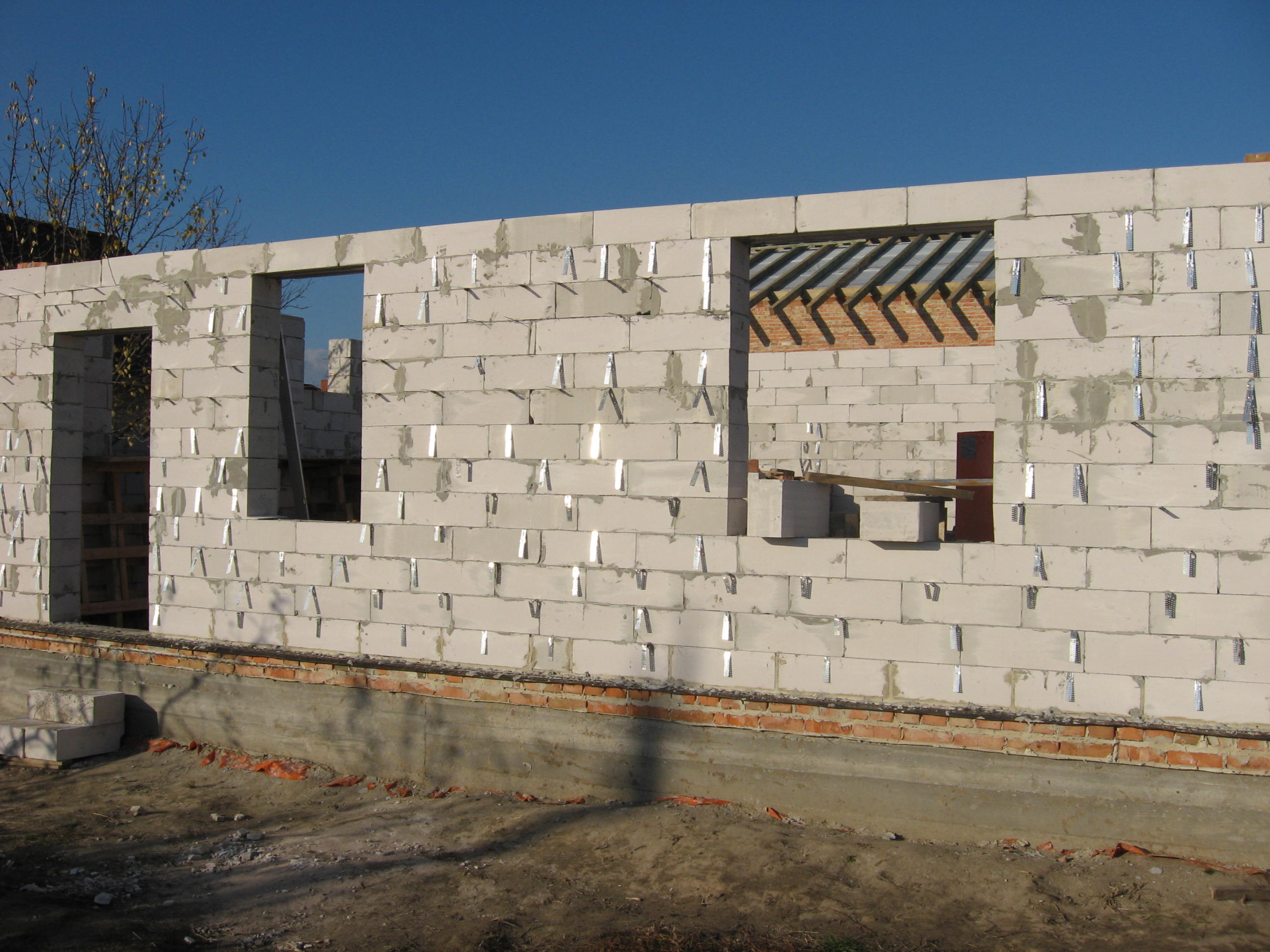

Доброго всім дня. Підскажіть будь-ласка, планую розширювати фундамент (цоколь) червоною цеглою в 2 ряди, яку армовочну сітку взяти для укріплення даного цоколю ? Планую її класти між рядами і чи класти 2 ряди сітки чи один ? Періг стін газоблок 300мм+вентканал+лицювальна цегла.
І ще одне запитання. Яка мінімальна товщина вентзазору ?
Фасад будинку2.doc
Що ніхто не підскаже ?
Думаю ошибка в задаче, а уж как она будет решаться - не очень то и важно.
Чому помилка ніякої помилки тут немає , так все було заплановано.
Нехорошо оно было запланировано, нагрузка на кирпич запредельная да еще и не правильная на излом, зато на фундаменте хорошо сэкономили...
Можливо не так точно намалюва але лицювальна і звичайна цегла не буде виступати за фундамент існуючий більше ніж 5-4 см. Здається це нормальний виступ згідно норм.
Ок! Если обычный кирпич будет лежать тычком, то 5 см для него пожалуй допустимо. Но лицевой кирпич тычком же не положишь, т.е. вся лицевая кладка будет давить на 5см нижнего кирпича, а тот, в свою очередь, на кромку фундамента...

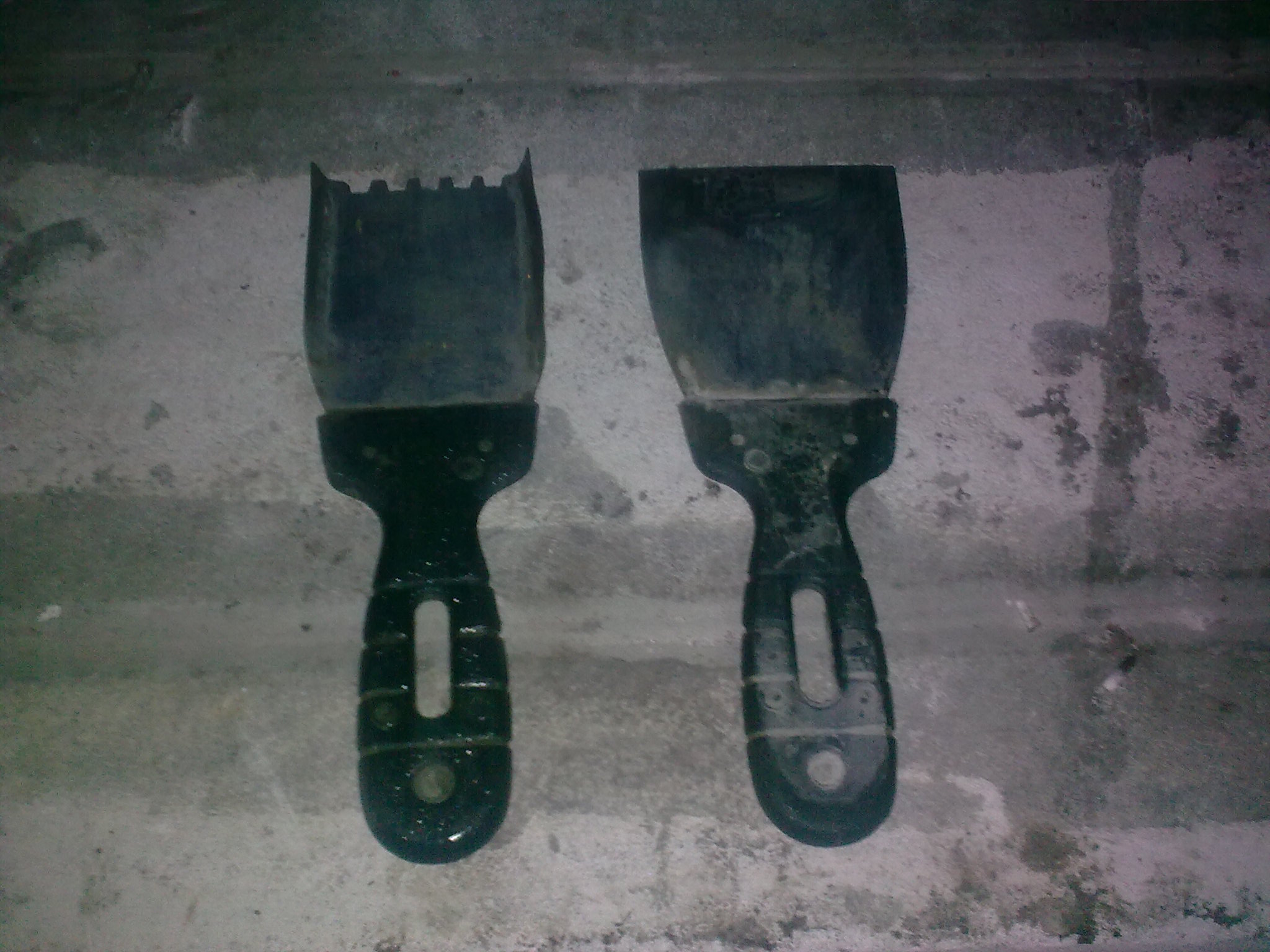

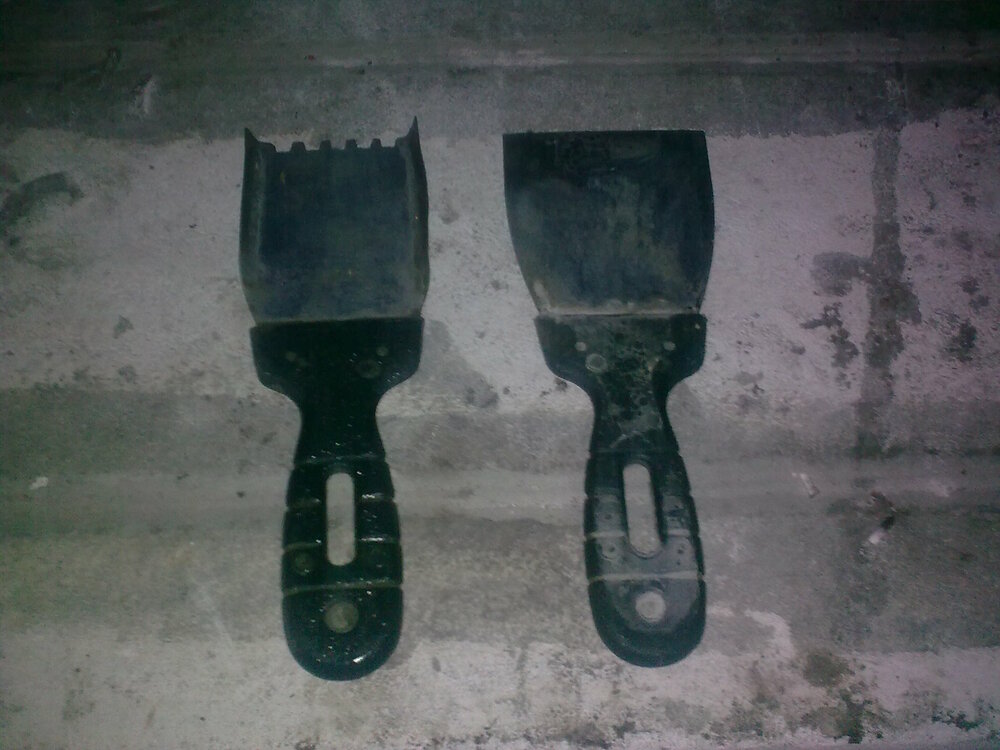

Скажіть... ... І можливо у когось є всетаки фото шпателів під нанесення клею на газоблок ? (Ширина блоку 300мм.)
Я не жалею, что купил каретку для нанесения клея,
1.намного быстрее ложить,
2.равномерный слой 3мм (зависит от густоты смеси)
3.экономия клея,
еще и усовершенствовал её немного.
Об этом писал тут .
Для нанесения на торцы (гребни) загнул края на 7сантиметровом шпателе и сделал прорези болгаркой.
на фото: было два одинаковых покупал по 5 грн
