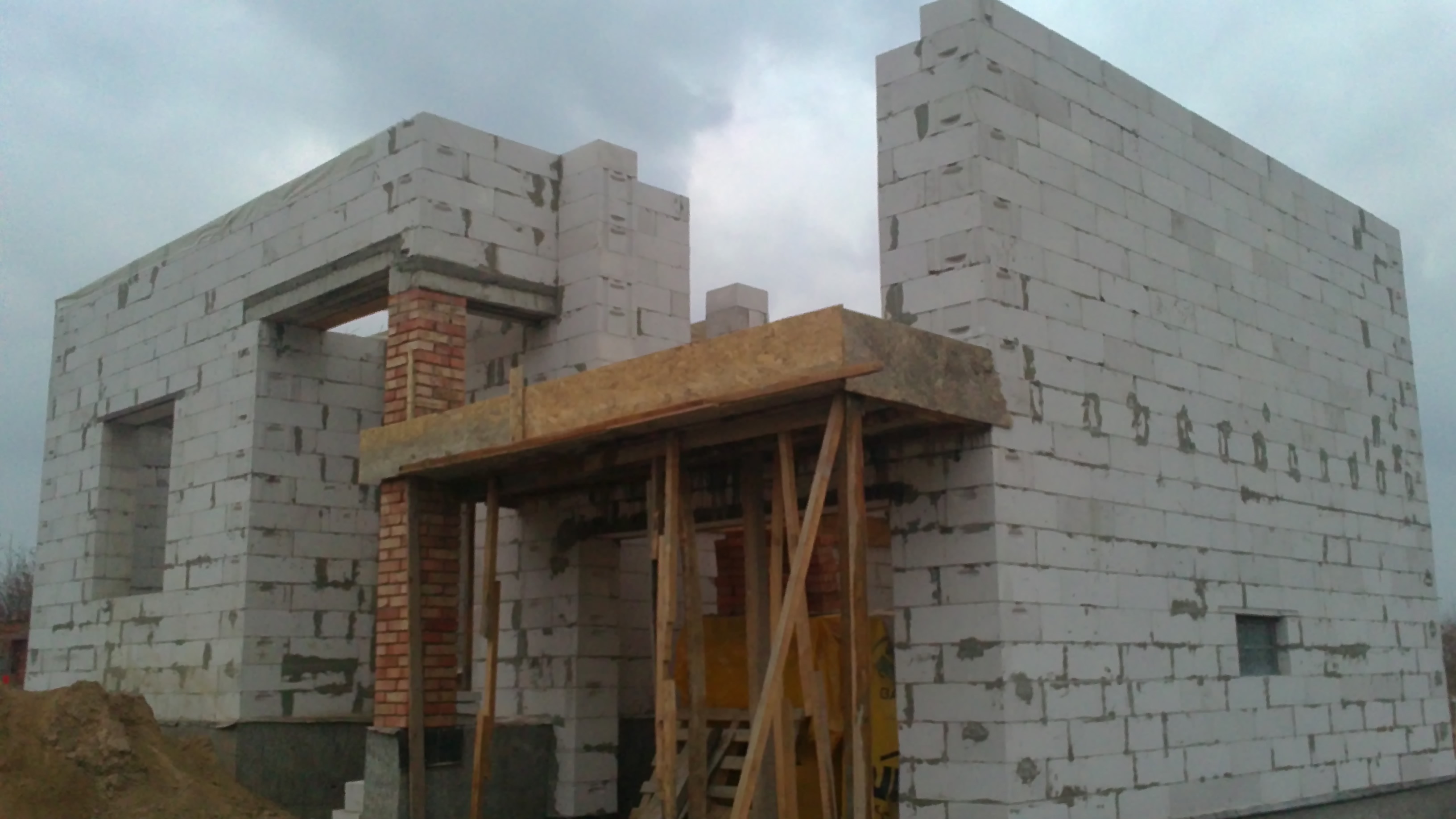

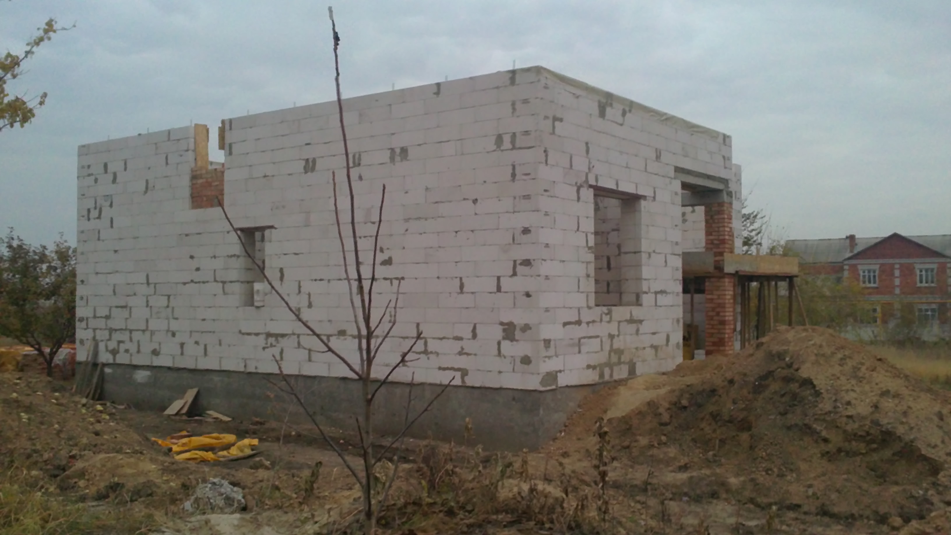

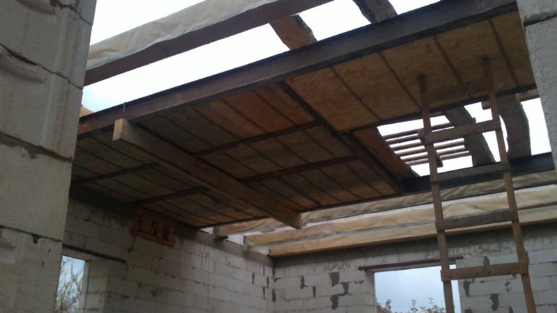

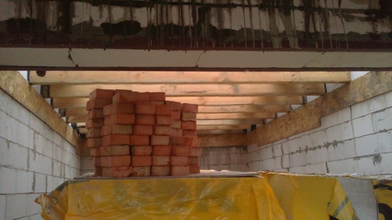

В прошлом году с июня по ноябрь сделано: выгнали первый этаж, положили балки перекрытия и монолитное частичное перекрытие в районе с/узла и лестницы, выгнали стены мансарды до фронтонов....и закончился газоблок((((. Кроме того, успели подвести электроэнергию и воду. Была задумка еще и септик сделать, но не успели:)
Фото перед консервацией дома на зиму:
