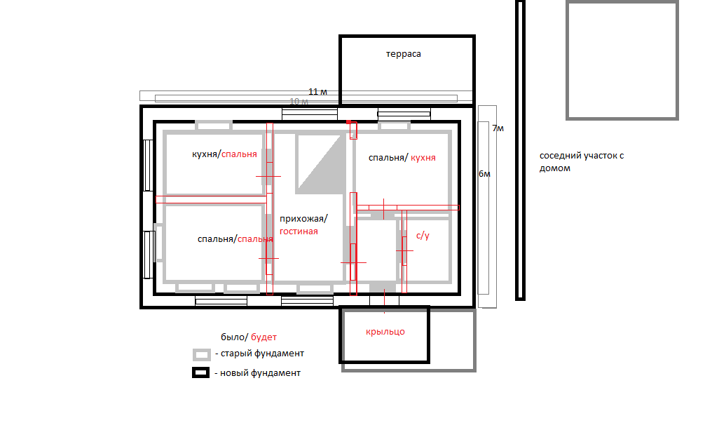

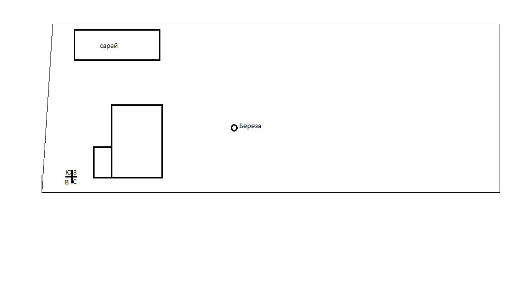

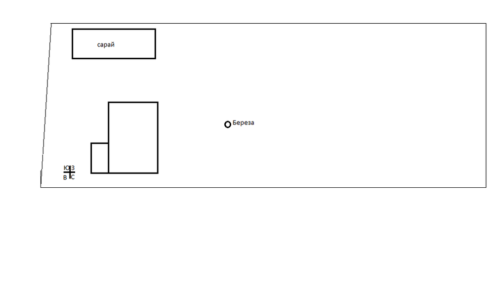

Участок находится в селе. Ширина участка 24 м. Расположение построек на участке на сегодня выглядит вот так
Границы существующего дома на рисунке обозначены серым цветом, а вокруг него черным - новый фундамент. И мое видение расположения комнат в новом доме + терраса.
В доме предполагается постоянное проживание одного человека и временное ( раз в неделю зимой и два раза -летом) супружеской пары.
А как вы себе представляете проживание в старом доме, во время возведения нового? Вы хотите новый фундамент заливать прямо впритык к старому? Перегородки будете опирать на старый фундамент?
По планировке - не очень. Гостиная получается сплошь в транзитах, плюс длинная. Мебель там не встанет. В туалет ходить через тамбур будете(хотя это не критично)?
Ага. И смысл валить старый дом, чтобы повторить его планировку в новом?
Проживание имелось в виду периодическое пребывание. Стройка то припадет как раз на лето, самое время побыть на свежем воздухе. Знаю людей, которые семьями жили в старом доме весь период возведения коробки.
Фундамент заливать на расстоянии 30-40 см от старого дома. Старый фундамент - понятие относительное. местами его и вовсе нет.
Насчет планировки - посоветуйте что-то. Туалет через тамбур - не смущает.
Да я бы и не валила его. Он сам валится. Дерево все сплошь трухлое.

Резон жить в старом при возведении нового, есть только когда живешь постоянно и второго места жительства просто нет. Как правило геморрой наступает потом. когда коробка возведена, а нужно разрушать старый и начинается вынос мусора через окна и двери - медленно, осторожно и матюкаясь почему не сделал этого раньше.

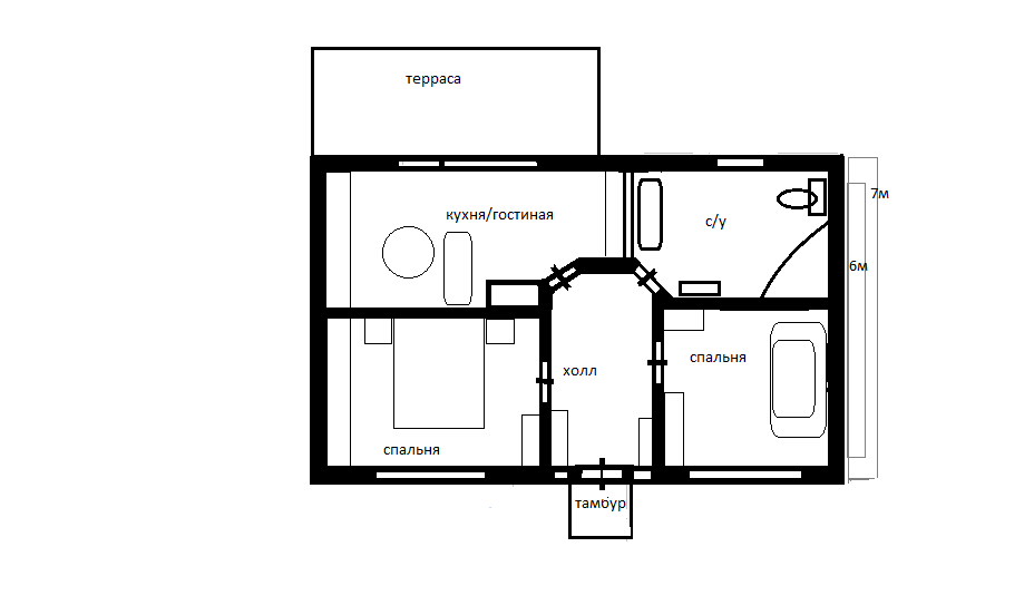

Насчет планировки - чисто на словах посоветую сделать в одной половине спальни, в другой кухню и гостиную. Разделить их холом, в котором есть входы в санузел. советую сесть и нормально порисовать.
Второе место жительства находится на расстоянии 60 км., в другую сторону от Киева. Есть еще один момент почему не спешу сносить старый дом - перестраховка. На случай крайне критической ситуации, когда не удастся возвести коробку и накрыться за один сезон.
Насчет разборки и выноса старого дома думаю, что не все так критично, учитывая то, что дом деревянный и трухлявый.
За совет по планировке - спасибо:good:Спальни надо отделить от гостиной однозначно.
Подумала об этом же сегодня утром, провожая свою очень "тихую" куму.

Опять двадцать пять. Причем санузел по габаритам не уступает ни спальням ни гостиной. Вы танцавать там будете?
Возьмите уже листок в клетку и малюйте. Попытки использовать для рисования компьютер не всегда полезны.

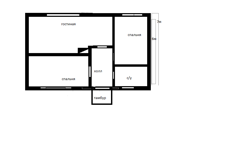

Если по клеточкам рисовать, то получается что-то такое.

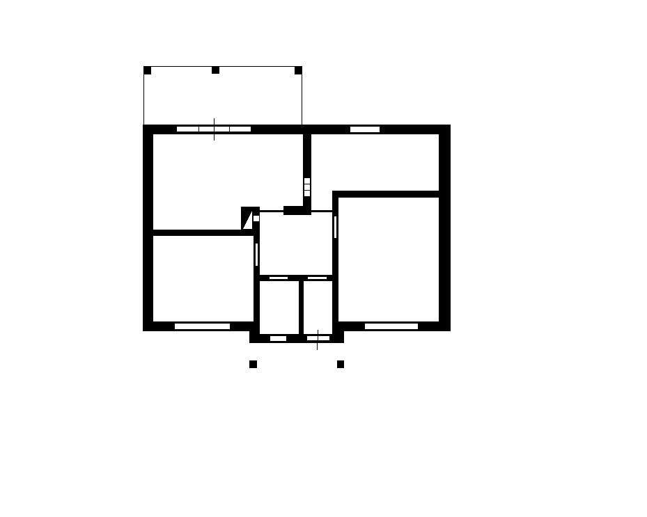

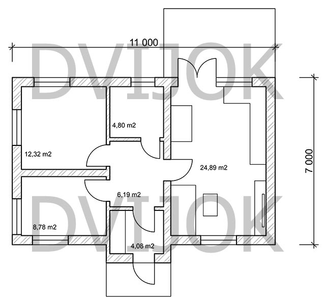

Вы попробуйте обратиться все же к специалисту. Пусть вам нарисует, нормально. Типа вот такого...
за совет спасибо. Идею разделения усвоила. Но у меня были свои значимые пункты, которые учитывались при планировке:
1. чтобы окна большей спальни выходили на восточную сторону и были на противоположной стороне от террасы
2. чтобы стены гостиной и спальни были общими, поскольку в стене будет проходить "коминь"
3. санузел 4,8м2 мне мало.
пы.сы. очень понравилась гостиная.)

Остановились на вот таком варианте планировки, учитывающем пожелания проживающих в доме. )
Через пару недель начинаем лить фундамент 7,5*11,5
