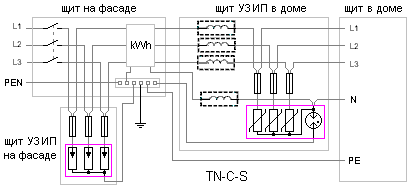

Дмитрий, как часто Вы устанавливаете разрядники?
На сколько, по Вашему мнению, это актуально на сегодня для частных домов?
При воздушной линии электропередачи разрядники нужно устанавливать всегда.
Но практически зависит это в первую очередь от финансового состояния заказчика.

А во что примерно выливается защита от грозовых перенапряжений для случая, аналогичного моему?
Кабель ВЛ СИП AsXSn 4х25 кв мм длиной 240 м.
Счетчик на ТП.
На столбе у дома ВП с АВ С25А.
От ВП под землей бронированый кабель 38 метров АВБбШв 4х16 кв мм.
Возле дома контур заземления.
Также фундаментная ж/б плита 10х10 м в земле.
Также возле столба с ВП еще вобью повторное заземление.
В этом случае получится ограничиться комбинированным устройством типа вышеприведенного Шнайдеровского?

POLAA,Уберите УЗИП из дому! Если ставите разделительную индуктивность, то УЗИП выносите в щит со счетчиком. Разрядники перед счетчиком вам никто не даст вынести в отдельный щит. 4-х полюсный УЗИП абсолютно бессмыслен при TN-C-S - ставьте 3-х полюсный.
У меня счетчик на ТП.
Потом ВЛ 240 м.
На последнем возле дома столбе щиток с 3-х фазным автоматом С25А.
От щитка в дом кабель 38 метров.
Так что в щике на столбе спокойно можно размещать УЗИП.
Но.
Как уже ранее писалось, УЗИП не любит длительных перенапряжений от обрыва "нуля".
Поэтому его рекомендуют защищать РН.
Вот такая "загогулина".:)
Получается, что если РН в доме, то и УЗИП должно быть в доме.
Коллизия.:)

Я смотрел на прикрепленную картинку. В любом случае, УЗИП в доме держать не следует.
:oЭто в корне неверно. УЗИП должен стоять до аппаратуры, это раз. При обрыве нуля, если используется повторное заземление, ничего особо страшного не произойдет, будет перекос фаз, но не катастрофических масштабов, это второе. Ну и не удержусь, если Вы так беспокоитесь за УЗИП, то подключите его возле самой дальней розетки, после всей техники, тогда ему точно ничего не грозит. Намек понятен?;)

На мой вопрос : "Какое устройство должно стоять ближе к вводному автомату - РН, или разрядники?", - sanykrimea написал
www.stroimdom.com.ua/forum/showpost.php?p=1436692&postcount=1058
Если сначала будет стоять РН, то и сгорит оно во время сработки УЗИП.
Путь тока молнии - провод ВЛ → РН → УЗИП → Земля
Я не совсем понял ответ. Потому что путаю, откуда электрики считают "начало" - от ТП, или от розетки.:)
В другой теме (на Мастерсити) написали, что УЗИП должен быть защищен РН.
Вот в этой схеме перед УЗИП нарисовано защитное устройство, и написано
www.stroimdom.com.ua/forum/showpost.php?p=1436140&postcount=1057
F - защитное устройство, указанное изготовителем (предохранитель, автоматический выключатель, УДП);
Поэтому из вышеперечисленного вроде как выходит, что УЗИП таки нужно защищать.:)
А вот где по отношению к УЗИП должно находиться РН, до конца уверенности нет.
По ходу передачи энергии, от ДнепроГЭСа к лампочке ;)
УЗИП типа 3 с Uc порядка 275В.
УЗИП 3-го класса защищаем РН от 380В, от УЗИПов защищаемся предохранителями (АВ) на случай их пробоя.

УЗИП 1,2, 1+2 д.б. во ВРУ. Возле ГЗШ. УЗИП на опоре не спасут от перенапряжений в доме при ударе в молниезащиту дома и наведенных импульсов при близких ударах. После УЗИП 1+2 - РН и УЗО с АВ. После РН - УЗИП тип 3 (в этажных, кухонном, гаражном (при встроенном/пристроенном гараже) щитках).
Для защиты от возможного взрыва, возгорания УЗИП (особенно типов 1 и 2) - ставить их в прочном стальном ящике (ЩЗИП).

POLAA , когда я говорил про РН и УЗИП, я имел ввиду именно 1, и 1+2 класс. А 3 можно установить как говорит Kamikaze , после РН.
Если правильно помню, то тип D(третий класс) положено устанавливать не дальше 2м от потребителя, т.е. практически в каждой розетке.

Оговорюсь сразу. Я проектировщик радиоэлектронной аппаратуры. Однако одно из направлений это приборы устанавливаемые на высоких мачтах, куда молнии попадают часто, долезть поменять прибор сложно, да и стоят они немало. Так что по молниезащите (правда при питании постянкой) кое что смыслю. Я не спец в энергетике - так что спецы не кидайте тапками. Сам себе в этом году буду делать переподключение электрики, на основании имеющегося опыта изучил проблему, так что встряну в беседу с вашего разрешения для поделится своим опытом, а может кто чего добавит или поправит.
Значит себе я прикинул на 1 фазу, но думаю на 3 фазы будет также (но дороже):
Итак после ввода с ВЛ первый эл-т предохранитель. Именно предохранитель вставленый в держатель (с расцепителем), а не АВ. Именно АВ может стать причиной пожара. Видел фото (не сам лично) как при пробое разрядника у АВ контакты просто приваривались и не могли разомкнуться и это привело к пожару. Ну тут поверить можно. Разрядники расчитаны на токи до 200кА, а АВ?
Далее искровой разрядник - ограничитель типа В (например Hager SP120). Этот разрядник не имеет встроенного противопожарного предохранителя. Моё имхо - встроенный в разрядник предохранитель плохо. При импульсе перенапряжения если сработает разрядник он не "выключится" после конца импульса. Будет подожжена дуга, которая потухнет только при прохождении напруги через 0. А значит 10мс через разрядник может идти ток КЗ. Разрядник может уцелеть (он расчитан на это), а предохранитель нет - зависит от тока КЗ. Проще поменять копеечный предохранитель, чем разрядник. Вообще разрядник не одноразовая вещь но срок его жизни зависит от импульсного тока и тока гашения дуги.
Далее главный АВ, счётчик, УЗО на 300мА.
Всё это я бы разместил снаружи дома в стальном щите.
Но тут у меня вопрос. Всё что до счётчика - компетенция РЭС. вводной АВ они пломбируют. Ну опломбируют держатель предохранителя. А как быть с разрядником. К примеру при выходе его из строя (не дай бог). Кто ставил - отзовитесь.
Далее по плану >15 м кабеля до внутридомового щита, где установлены варисторные ограничители (типа С, например Hager SPN115) между РЕ и N и между РЕ и L. Ставить или нет защитные предохранители в этом месте - сомневаюсь (хотя на некоторых умных схемах нарисовано надо), по идее между РЕ и N не возникнет долговременной разности потенциалов, а между РЕ и L случись что (тот же отгоревший 0) сработает вводной АВ и предохранитель.
Ну а дальше дело известное.
С ограничителями типа D пока не знаю что делать, по идее почти все устройства их имеют у себя на борту. Ну накрайняк добавить в щит всегда можно.
Где-то так. простите за столь большой опус
Hager SP120 - 1 050,42
Hager SPN115 - 633,05
неплохо. Цены взяты из сайта, могут отличаться от рыночных. Интересно что по такому поводу скажут конкуренты. Может дешевле будет приобрести что то комбинированое.

Спасибо за мнение.:)
В моем случае как раз нет указанной Вами проблемы с опломбированием, поскольку счетчик находится на ТП.
Соответственно, предохранитель, разрядник, АВ, УЗО 300мА - можно поместить в щите на последнем столбе у дома.
Предохранители в держателях должны быть какого типа?
Я так понял, что ставятся предохранители на фазы?
Нужно дождаться мнения остальных специалистов форума, можно ли в ящике на столбе перед домом устанавливать предохранители в держателях?
