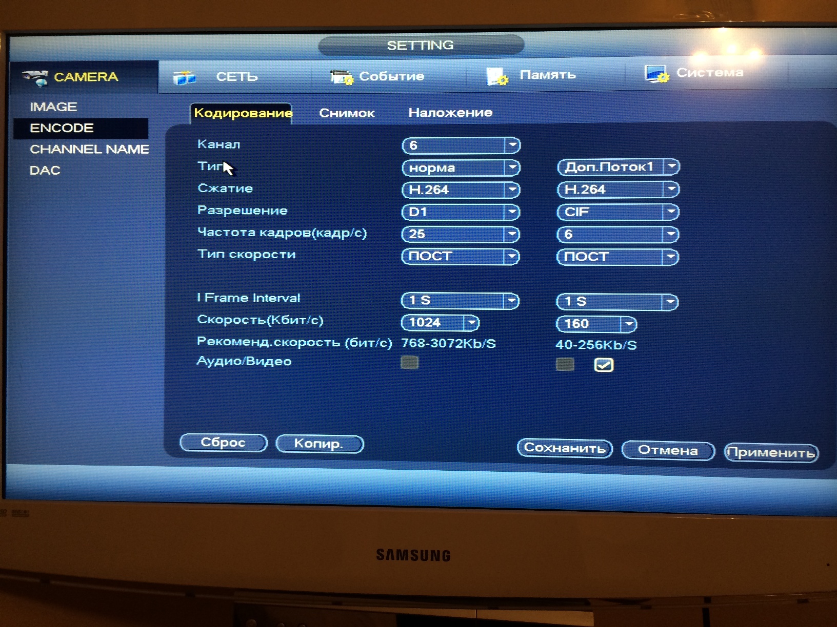

Здравствуйте, подскажите как лучше всего настроить качество видео на видеорегистраторе. Прилаживаю скриншот как настроено из коробки. Спасибо
Существенным будет количество кадров в секунду.
Имхо достаточно 8 и для основного и для доп. потоков. Понаблюдайте за движущимися объектами и решите для себя. Можно уменьшить до 6 или увеличить до 10. 25 - это бессмысленное поедание места на диске.
Естсетвенно желательно всё максимум. Это действительно займёт больше времени на диск и увеличит нагрузку на сеть, но если есть такая возможность - делайте. Особенно основной поток.
И если для Вас затруднительны эти настройки - то с другими всё понятно? Там тоже не всё просто..
Естсетвенно желательно всё максимум. Это действительно займёт больше времени на диск и увеличит нагрузку на сеть, но если есть такая возможность - делайте. Особенно основной поток.И если для Вас затруднительны эти настройки - то с другими всё понятно? Там тоже не всё просто..
С другими, которые мне необходимы - вроде разобрался, спасибо
