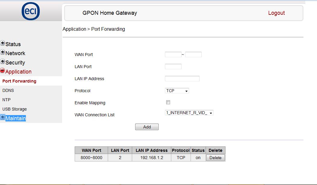

помогите есть Ip камера 192.168.1.2 порт 8000 и абонентский Wi-Fi терминал Gpon home gateway ECI B-FOCuS 0-4G2PW со своего ноута по wifi набираю Ip камеры http//192.168.1.2 с другого компа с работы набираю такой же ip не работает. Что я не так сделал?
Змінено користувачем 71050

там про мой терминал ничего нет
Я о конкретной помощи речь веду, а не о советах!
