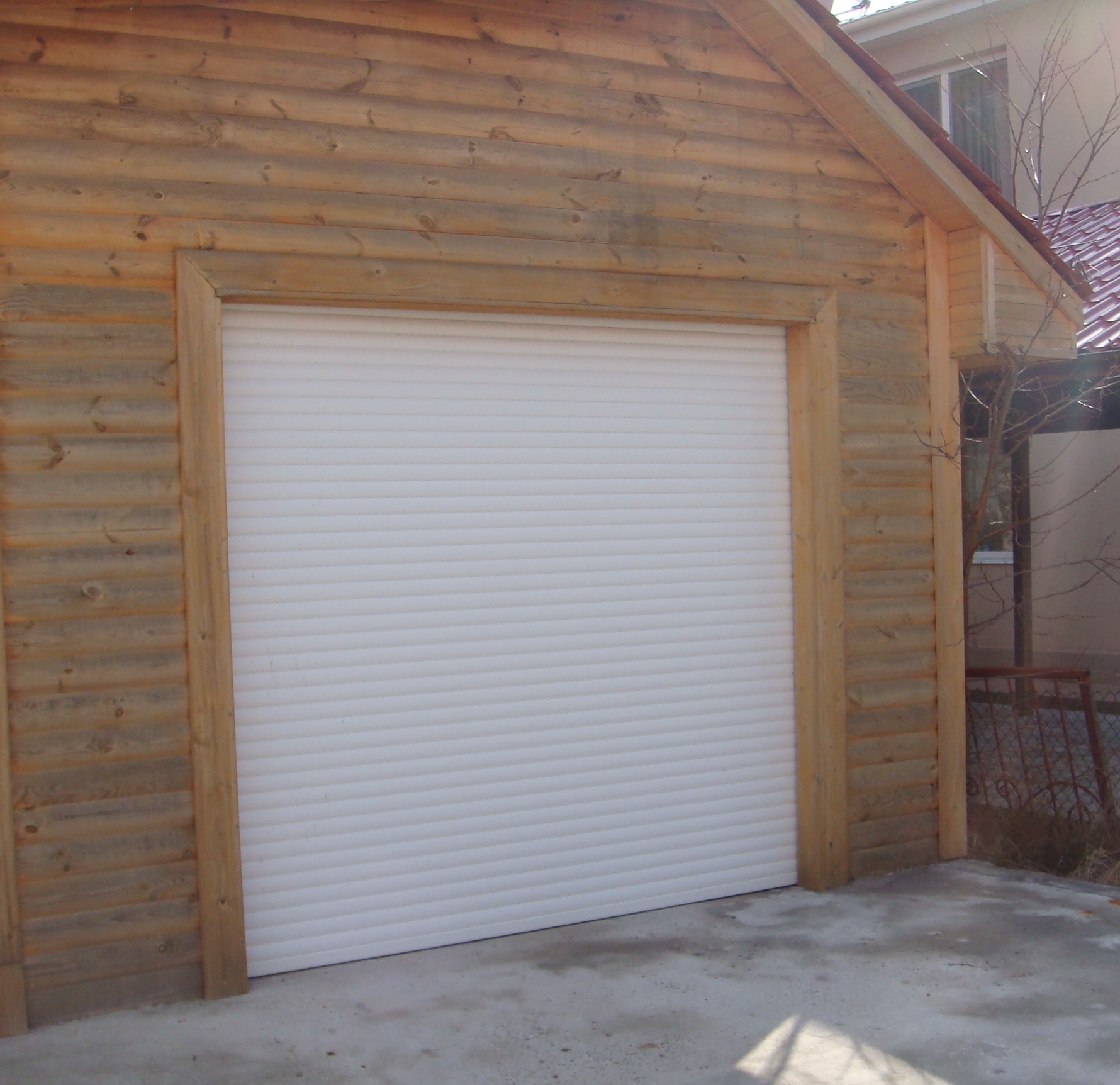

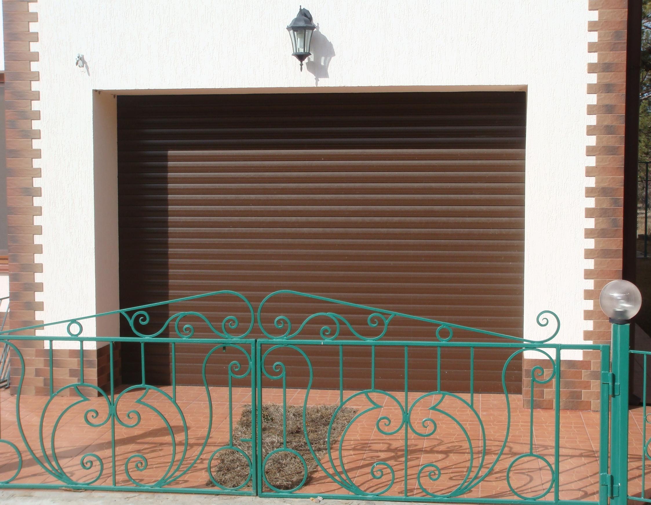

Подборка гаражных роллетных ворот. Автоматика:)
В чём заключается необычность, новинка? :)

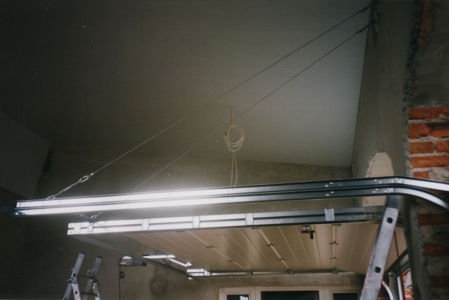

Крепление гаражных ворот на тросах.
прикол! :D сколько они уже стоят? как с жесткостью? хотя - вижу - что все ок. Диагонали выставлять - поиграться нужно. Есть еще фотки?
Ссылка на комментарий
Поделиться на другие сайты
Стоят уже давно. Была одна регулировка через четыре месяца, это подтяжка тросов (незначительно ушел уровень).
Отлично! Молодцы :) классная идея

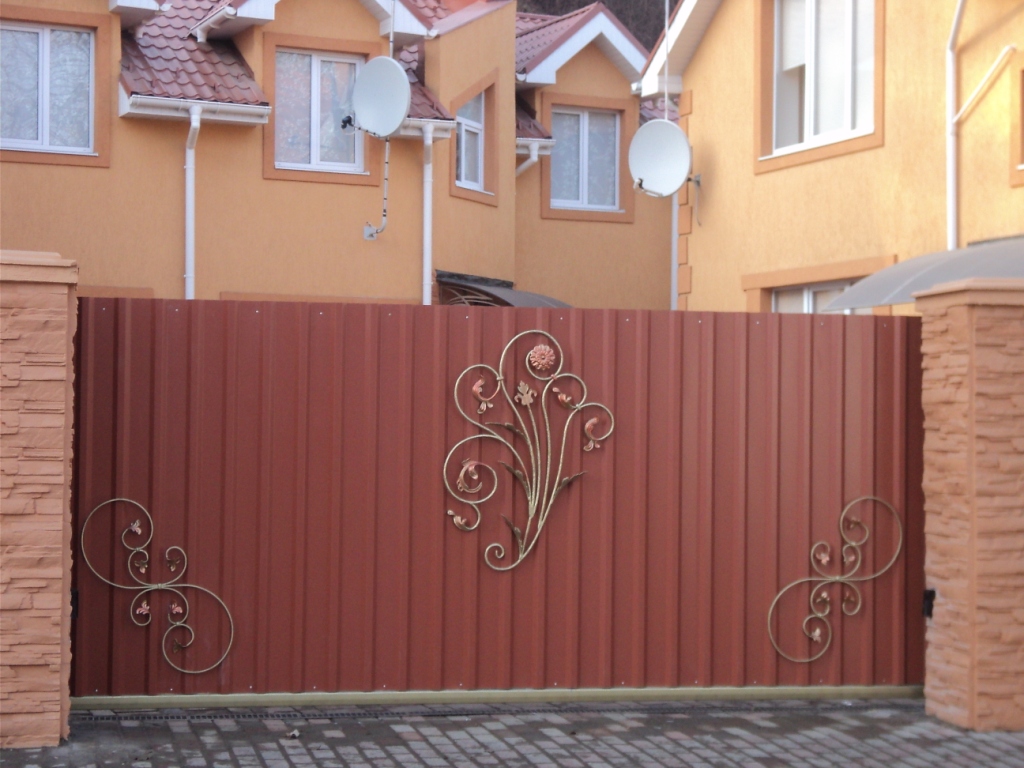

Откатные ворота с ковкой. Очень красиво. Женщина придумала ,а мы воплотили в жизнь.
очень сильно готов поспорить по следующим пунктам:
- "с ковкой". с коваными элементами, ковки там нет
- "очень красиво". нет.
- "женщина придумала". очень сильно сомневаюсь. у женщин обычно развито эстетическое начало.
единственное, с чем не поспоришь - что вы воплотили в жизнь.
из новшеств (тема про новинки, правда?):
- крепление элементов на полотне (честно, не разобрал, масштаб маленький. но прорезов в листе не видно, мне понравилось)
- какое-то решение по верхним роликам, ибо по наружной стороне роликам ездить негде (по фото решение непонятно)
- крепление профлиста блестящими заклепками (ну для меня это новшество, мы крепим под цвет листа)
совет - не с той темы начали знакомить со своими возможностями.:beer:
лучше создайте рекламную тему, ну и подымайте ее понемногу

Ворота-ua, согласен с Marris, хотелось бы посмотреть фото с другой стороны ворот. Может там есть "изюминка" конструкции?
