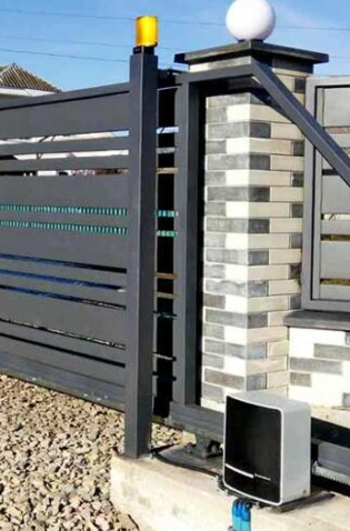

MVV Опубліковано: 4 липня 2025 Поділитись Опубліковано: 4 липня 2025 (змінено) Добрий день! Прийшов час робити фасадний паркан. І хочу почути думку спеціалістів. Стовпи паркану будуть з бетонних декоративних блоків і зашивка металом типу "ранчо". Також плануються відкатні ворота. Як краще і практичніше монтувати ворота - на закладні до стовпа з блоків (всередині підсиленого трубою 80 - 100мм) чи поставити окремі металеві стовпи для воріт як на картинці? Ворота "стандартного" розміру - 4м. За друге рішення відсутність навантажень на декоративні стовпи і можливість незалежного монтажу колись потім. Плюси першого чисто естетичні. Чи я ще чогось не враховую? Змінено 4 липня 2025 користувачем MVV Посилання на коментар Поділитися на інших сайтах More sharing options...
denis-k Опубліковано: 4 липня 2025 Поділитись Опубліковано: 4 липня 2025 Эстетика дело хорошее, но ваши декор.блоки вряд выдержат постоянного механического дергания от ворот, они скорее начнут трещать или по шву расходиться. Я бы делал второй вариант. 1 Посилання на коментар Поділитися на інших сайтах More sharing options...
muvic Опубліковано: 4 липня 2025 Поділитись Опубліковано: 4 липня 2025 Робіть нормально армування всередині, випускайте закладні крізь шов На поверхню декоративного блока - буде ок. До закладних потім приваряться нащільники тощо. Тільки закладні робіть ширшими за трубу нащільника. Зробите 7 см в горизонті - не прогадаєте 1 Посилання на коментар Поділитися на інших сайтах More sharing options...

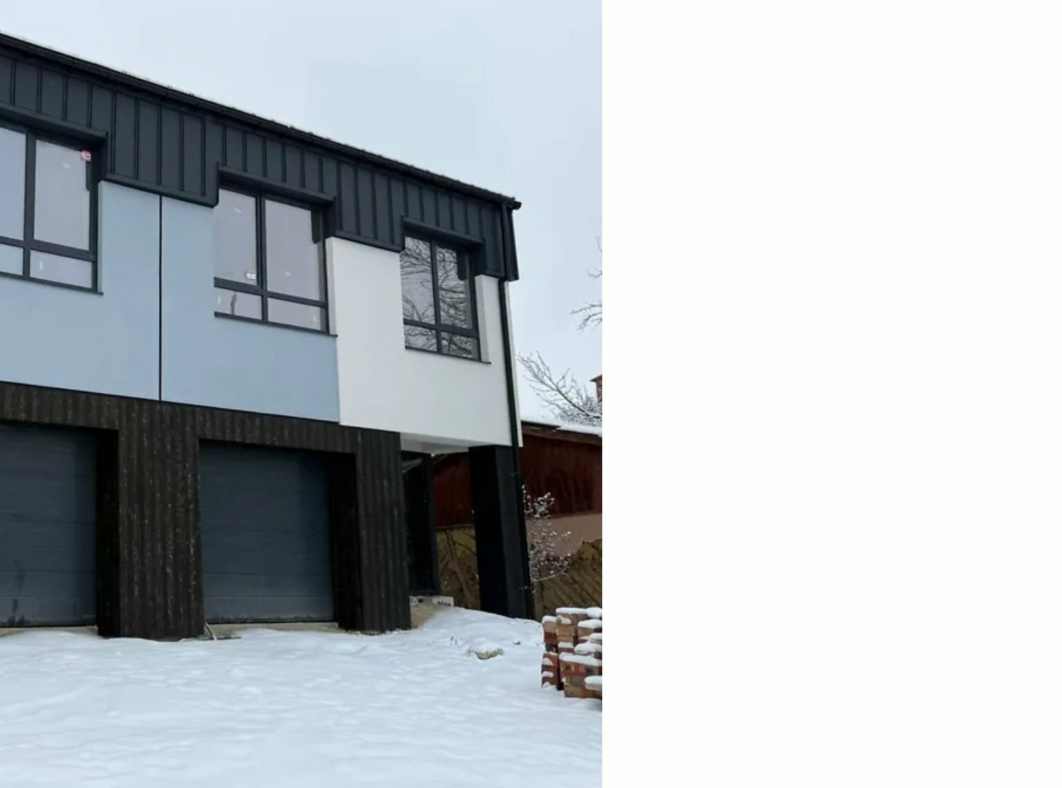

ambaluk Опубліковано: 10 лютого Поділитись Опубліковано: 10 лютого (змінено) Друзі привіт. Берусь до нової будови. Взяв Дуплекс. Питання, як організувати ворота коли не багато місця перед гаражем? на відкатні місця нема(7.91м та ще фіртку потрібно). Розпашні теж ні, попереду тротуар одразу. Можливо зробити навіс та гаражні покласти? поділіться ідеями при таких умовах. Мій крайній справа дуплекс. Змінено 10 лютого користувачем ambaluk Посилання на коментар Поділитися на інших сайтах More sharing options...
Фрай Опубліковано: 10 лютого Поділитись Опубліковано: 10 лютого (змінено) Пошукайте в темах, тут є спеціальні ворота для таких випадків Чи питання за ворота між колонами як у сусідів? Змінено 10 лютого користувачем Фрай 3 Посилання на коментар Поділитися на інших сайтах More sharing options...
mib Опубліковано: 10 лютого Поділитись Опубліковано: 10 лютого 4 часа назад, ambaluk сказал: Можливо зробити навіс та гаражні покласти? у пары соседей есть такая реализация, у одного под навес банально гаражные, у двух в виде ролеты, поесть барабан стоит над воротами, из минусов это ограничивает высоту заезда, как в прочем и в гараже Посилання на коментар Поділитися на інших сайтах More sharing options...
muvic Опубліковано: 11 лютого Поділитись Опубліковано: 11 лютого 09.02.2026 в 12:15, Фрай сказав: @muvic, а за днюху також брешуть чи таки так? тоді Щиро дякую! Таки не брехали Хочеться вже щоб наступний день народження святкували у родинному колі на березі океану, який мирно котитиме хвилі східніше кордонів української білгородщини, курщини і північно-східніше Чернігівщини 1 Посилання на коментар Поділитися на інших сайтах More sharing options...
muvic Опубліковано: 11 лютого Поділитись Опубліковано: 11 лютого 11 годин тому, ambaluk сказав: Друзі привіт. Берусь до нової будови. Взяв Дуплекс. Питання, як організувати ворота коли не багато місця перед гаражем? на відкатні місця нема(7.91м та ще фіртку потрібно). Розпашні теж ні, попереду тротуар одразу. Можливо зробити навіс та гаражні покласти? поділіться ідеями при таких умовах. Мій крайній справа дуплекс. Як вище написав Фрай - розпашні-книжка. Заберуть всередині по 1.20 м простору для відкриття. Можна автоматизувати лінійними двигунами. Ще є варіант відкатних складчастих, які будуть по заокругленню робити поворот на 90 градусів і відкочуватись вздовж бічного паркану. Мінуси - їздять по направляючих, що лежать на поверхні, без допрацювання скриплять петлі, потребують більш потужної автоматики. Я б зупинив вибір на книжці. 1 Посилання на коментар Поділитися на інших сайтах More sharing options...
ambaluk Опубліковано: 11 лютого Поділитись Опубліковано: 11 лютого Хлоці, вельми вдячний за підказки. Ці книжка дійсно цікаві... Вже глянемо з дизайнером, мабуть що буде пасувати краще. Гаражні тупо під навіс думаю не варто теж відкидати. Посилання на коментар Поділитися на інших сайтах More sharing options...

ambaluk Опубліковано: 12 липня Поділитись Опубліковано: 12 липня (змінено) Отже вирішили таким чином зробити, так як ділянка мала. + плануємо зашити боки, щоб не було видно направляючих. Це фото я зробив сьогодні в місті. випадково натрапив. Хто користується таким варіантом, є поради якісь, або "граблі"? Змінено 12 липня користувачем ambaluk Посилання на коментар Поділитися на інших сайтах More sharing options...
asi2007 Опубліковано: 17 липня Поділитись Опубліковано: 17 липня то це відкатні ворота? Посилання на коментар Поділитися на інших сайтах More sharing options...
yur43 Опубліковано: 17 липня Поділитись Опубліковано: 17 липня 12.07.2026 в 18:00, ambaluk сказав: Хто користується таким варіантом, є поради якісь, або "граблі"? Може краще добудувати гараж з воротами на вулицю? Неопалюваний. А з нього вихід в двір і переїзд в вбудований гараж. 1 Посилання на коментар Поділитися на інших сайтах More sharing options...
muvic Опубліковано: 17 липня Поділитись Опубліковано: 17 липня 7 годин тому, asi2007 сказав: то це відкатні ворота? Чому? Секційні гаражні. Рішення, в-принципі, робоче. Посилання на коментар Поділитися на інших сайтах More sharing options...
ambaluk Опубліковано: 19 липня Поділитись Опубліковано: 19 липня В 17.07.2026 в 10:25, yur43 сказал: Може краще добудувати гараж з воротами на вулицю? Неопалюваний. А з нього вихід в двір і переїзд в вбудований гараж. Та ні, то вже буде "заважко" виглядати, тай нема потреби. Посилання на коментар Поділитися на інших сайтах More sharing options...
ambaluk Опубліковано: 19 липня Поділитись Опубліковано: 19 липня В 17.07.2026 в 17:10, muvic сказал: Чому? Секційні гаражні. Рішення, в-принципі, робоче. ну вже перебрав в голові все що міг, обїздив купу варіантів, поспілкувався з майстрами+ свій досвід життя в приватному будинку де вже є навіс але збоку. Тому думаю, для мене це оптимально-функціональний варіант. Звісно можливо по вигляду на любителя. але мені ок. Посилання на коментар Поділитися на інших сайтах More sharing options...
muvic Опубліковано: 21 липня Поділитись Опубліковано: 21 липня 19.07.2026 в 19:31, ambaluk сказав: ну вже перебрав в голові все що міг, обїздив купу варіантів, поспілкувався з майстрами+ свій досвід життя в приватному будинку де вже є навіс але збоку. Тому думаю, для мене це оптимально-функціональний варіант. Звісно можливо по вигляду на любителя. але мені ок. Та тут більше суто експлуатаційних питань. Якщо вулиця не те щоб сильно асфальтована - готуйтесь до скрипу панелей і петель. Спочатку буде +- терпимо, потім собаки будуть гавкати від скрипу. Також навряд чи будете ставити антикорпакет, а вплив вологи буде відчутний. Готуйтесь регулярно, думаю, 2 рази на рік, мити ролики і петлі, а також ущільнювачі міжпанельні. У керосині чи дизпаливі. Ну, або платити за таке миття. Але це стократ краще ніж ролетні ворота. 1 Посилання на коментар Поділитися на інших сайтах More sharing options...
ambaluk Опубліковано: 27 липня Поділитись Опубліковано: 27 липня В 21.07.2026 в 22:06, muvic сказал: Та тут більше суто експлуатаційних питань. Якщо вулиця не те щоб сильно асфальтована - готуйтесь до скрипу панелей і петель. Спочатку буде +- терпимо, потім собаки будуть гавкати від скрипу. Також навряд чи будете ставити антикорпакет, а вплив вологи буде відчутний. Готуйтесь регулярно, думаю, 2 рази на рік, мити ролики і петлі, а також ущільнювачі міжпанельні. У керосині чи дизпаливі. Ну, або платити за таке миття. Але це стократ краще ніж ролетні ворота. вуличка чиста та асфальтована. тому маю надію все буде гут Посилання на коментар Поділитися на інших сайтах More sharing options...
