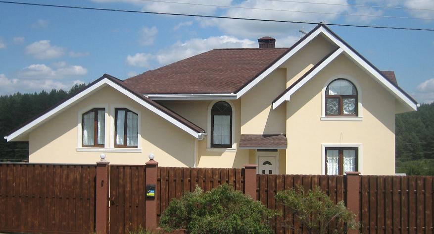

Лично мне каркасники очень нравятся за скорость строительства, а также за то, что при желании, многое можно сделать своими руками.
Не нравится наше украинское исполнение: свежепил, политый литрами химической дряни. Сухая доска и будет счастье!

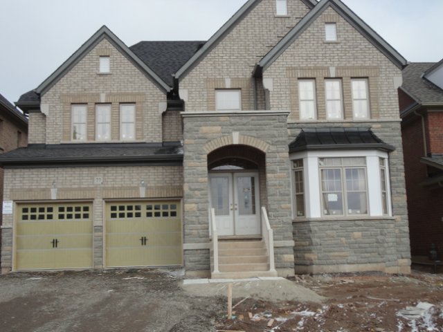

Глянул на фотки мельком и резко собрался съездить посмотреть на эту стройку в натуре.
Только потом дошло , что это не под Киевом . :D
Очень интересная, поучительная тема.
Спасибо автору.
Если проанализировать проекты американских каркасников, то из одной базовой заготовки у них делают сотни двойников с незначительными изменениями. Я просмотрела больше сотни клонов, выбрала один, там убавила, здесь добавила, подрезала, подправила, по итогу живу в украинском каркаснике под Киевом :):

Все верно. Сухая доска рулит! У нас никогда не применяют никаких консервантов для дерева. Единственное место,где применяется уже готовая пропитанная консервантом под давлением доска,это первая доска,которая ложится на бетонный фундамент.Все.:beer:
