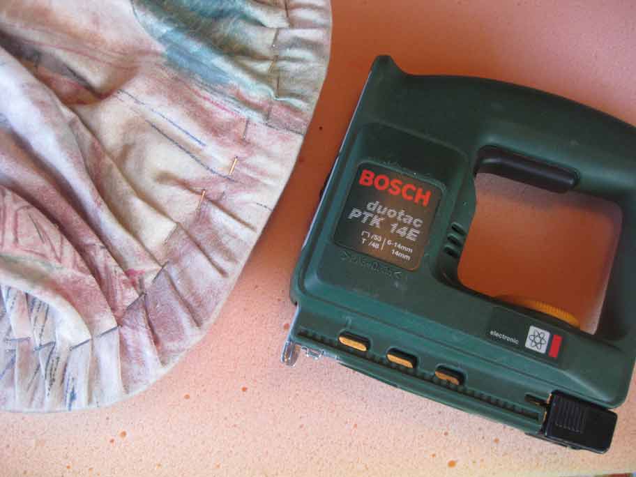

Julla Опубліковано: 24 жовтня 2012 Автор Поділитись Опубліковано: 24 жовтня 2012 Здравствуйте Вам. У меня есть пара старых кресел,вполне крепких,но обивка совдеповская мне не очень...хотел заказать на них чехлы - оказалось по цене как новые кресла купить Сам ни я не жена шить не умеем,что делать посоветуйте ? Желательно фото! Возможно там и не нужно уметь шить? Ну, разве что уголки аккуратно иголкой. Так это не очень сложно. А вот степлер рекомендую приобрести. Окупит себя сполна и в хозяйстве ещё не раз пригодится. Добавлено через 1 минуту Потренируюсь и пойду смотреть! Я еще 1 кресло снова у свекрови на чердаке сегодня углядела. Классное! Правда пары ему нет Надо как-то при ее хорошем настроении его выпросить Уже вижу его небесно голубым! Давай! Выпрашивай! :D Ну и что, что пары нет? Будет твоё персональное! Небесно голубое! 1 Посилання на коментар Поділитися на інших сайтах More sharing options...
Игорь&Ира Опубліковано: 24 жовтня 2012 Поділитись Опубліковано: 24 жовтня 2012 А вот степлер рекомендую приобрести. Окупит себя сполна и в хозяйстве ещё не раз пригодится. Какой посоветуете? Посилання на коментар Поділитися на інших сайтах More sharing options...
Julla Опубліковано: 24 жовтня 2012 Автор Поділитись Опубліковано: 24 жовтня 2012 Какой посоветуете? У меня были разные, простые. Но я считаю, что стОит один раз потратиться на хороший, электрический. Очень довольна своим Бошем ЗЫ Как там Ваш диван? Посилання на коментар Поділитися на інших сайтах More sharing options...

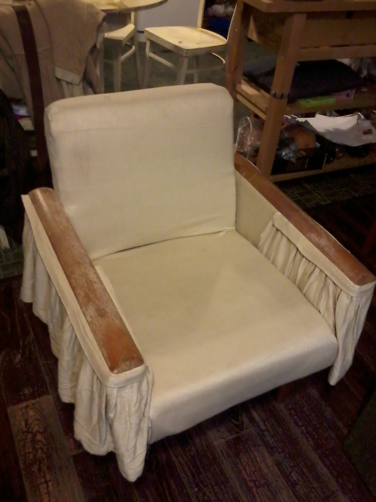

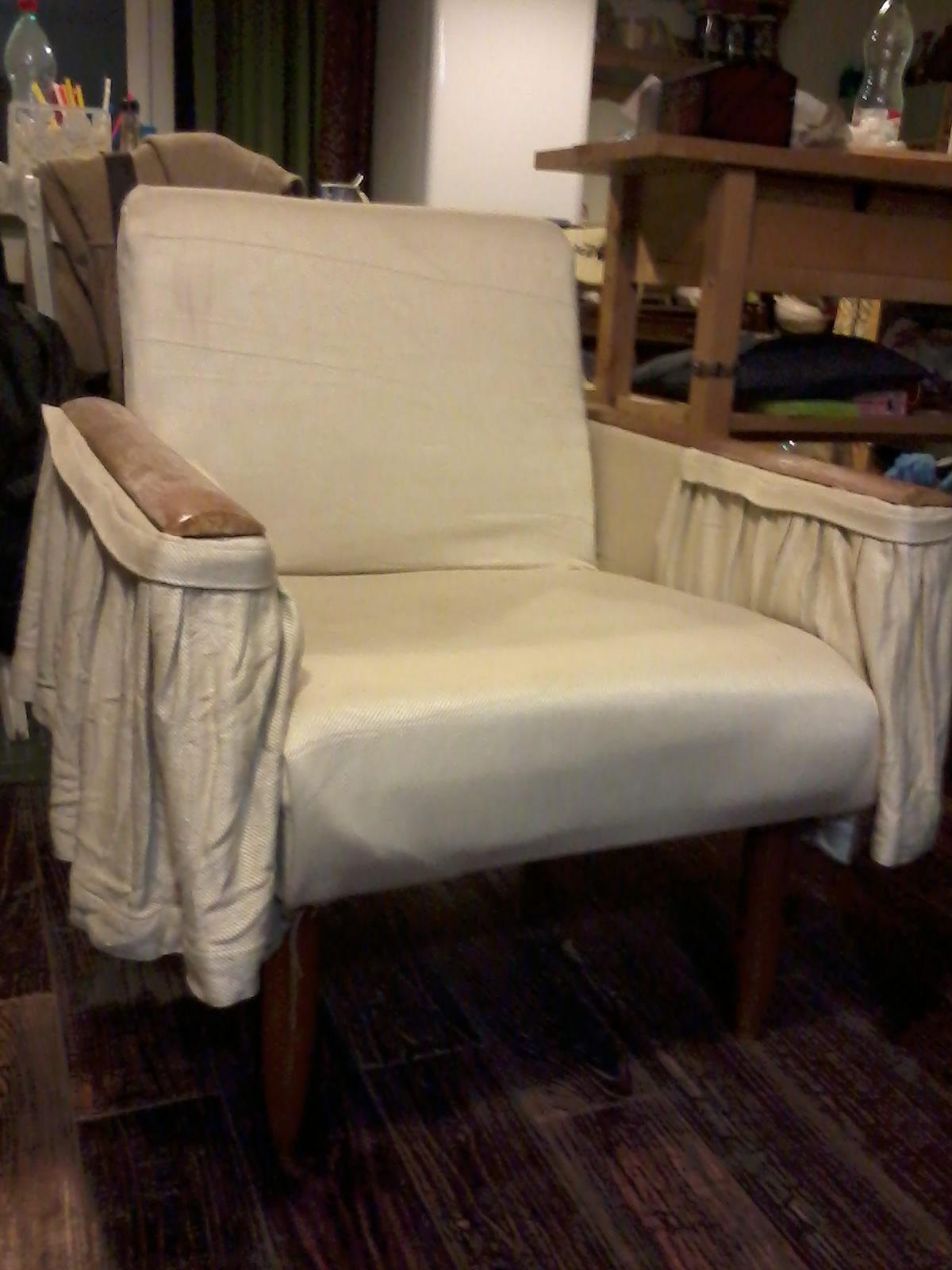

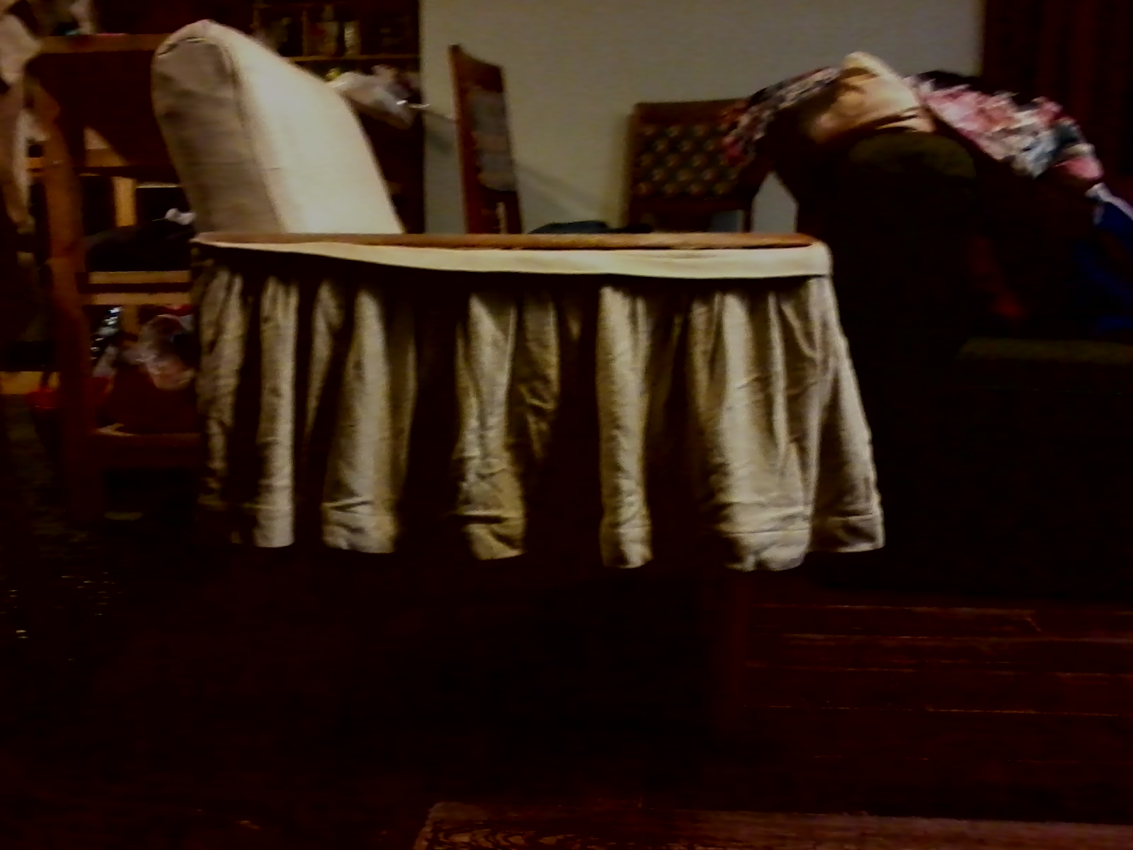

parole Опубліковано: 28 листопада 2012 Поділитись Опубліковано: 28 листопада 2012 Имея полнейшие инструкции от Julla, сделала вот такое кресло: 1 Посилання на коментар Поділитися на інших сайтах More sharing options...
Julla Опубліковано: 28 листопада 2012 Автор Поділитись Опубліковано: 28 листопада 2012 Интересный, нестандартный вариант оформления оборками! 1 Посилання на коментар Поділитися на інших сайтах More sharing options...

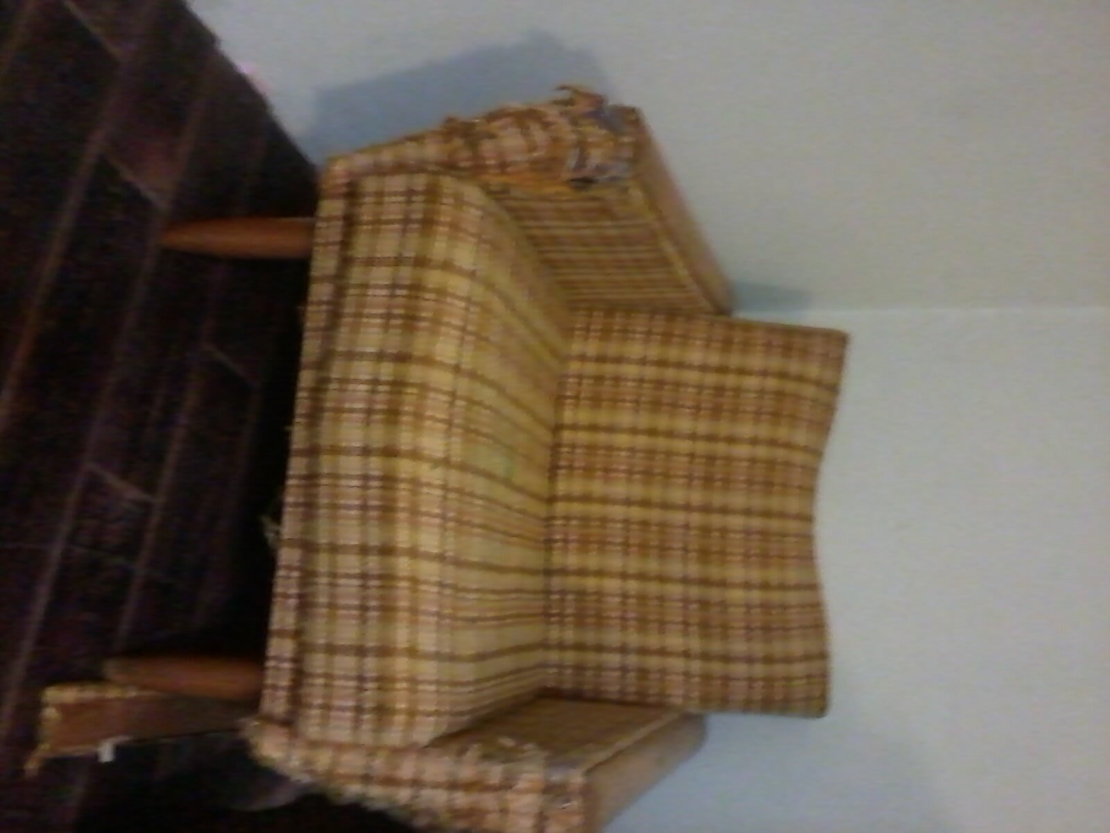

Алекс 80 Опубліковано: 24 грудня 2012 Поділитись Опубліковано: 24 грудня 2012 Вы бы фото разместили Глядишь, кому-то именно таких кресел не хватает для "сбить охотку по реставрации" . На самом деле, это очень увлекательное занятие www.stroimdom.com.ua/forum/showthread.php?t=110199 тут на фото видно одно кресло . Посилання на коментар Поділитися на інших сайтах More sharing options...
Julla Опубліковано: 24 грудня 2012 Автор Поділитись Опубліковано: 24 грудня 2012 (змінено) Отличные кресла! При перетягивании их чуток доделать - на сидушки впереди добавить поролона под колени (чтобы попа заваливалась назад :D) - вылазить из такого кресла не захочется! Пять "пуговиц" на спинке тоже не помешают. Подлокотники Вы на саморезах закрепили?.. Можно их тоже сделать мягкими, обтянуть и прикрепить гвоздями "скрытым" методом ;) Здесь почти пошагово, как реставрировать такие кресла jul-shar.narod.ru/KRESLA_SINIE.HTML Эх! Королевство маловато - разгуляться негде! (с) А такой кусок оливкового бархата на х.б. основе есть! Змінено 24 грудня 2012 користувачем Julla Посилання на коментар Поділитися на інших сайтах More sharing options...
Алекс 80 Опубліковано: 24 грудня 2012 Поділитись Опубліковано: 24 грудня 2012 Отличные кресла! При перетягивании их чуток доделать - на сидушки впереди добавить поролона под колени (чтобы попа заваливалась назад :D) - вылазить из такого кресла не захочется! Пять "пуговиц" на спинке тоже не помешают. Подлокотники Вы на саморезах закрепили?.. Можно их тоже сделать мягкими, обтянуть и прикрепить гвоздями "скрытым" методом ;) Здесь почти пошагово, как реставрировать такие кресла jul-shar.narod.ru/KRESLA_SINIE.HTML Эх! Королевство маловато - разгуляться негде! (с) А такой кусок оливкового бархата на х.б. основе есть! думаю что наверно уже нет отдаю за самовывоз . Посилання на коментар Поділитися на інших сайтах More sharing options...
