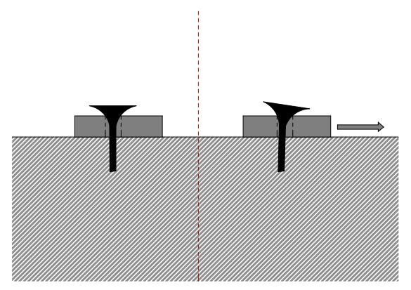

Головка самореза сделана под конусом... При закручивании даже одного самореза в пластину или уголок (в отверстие)он зажимает своей головкой отверстие и пластина уголок уже не двигается...
когда в отверстии имеется зазор то при возникновении сдвига пластины на саморез воздействует изгибающий момент на который он вовсе не рассчитан. как бы плотно не был он прижат, смещение самой пластины возможно и ито смещение передаёт всю нагрузку на саморез а потом уже на древесину. в этот момент саморез работает НА ИЗГИБ и может лопнуть
в том случае когда толщина стержня гвоздя\самореза имеет такой же диаметр как и отверстие то при возникновении напряжения оно сразу же передаётся на дерево и саморез\гвоздь работает только НА СРЕЗ.
в том и принципиальная разница
