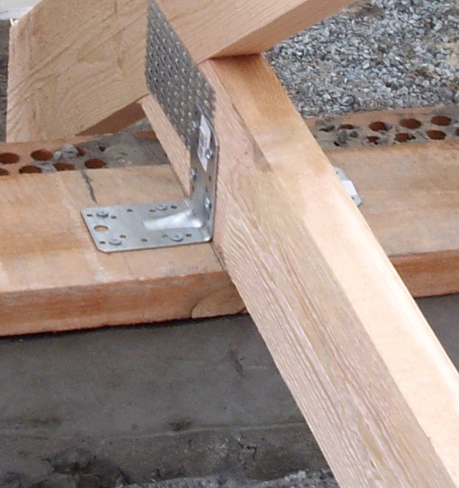

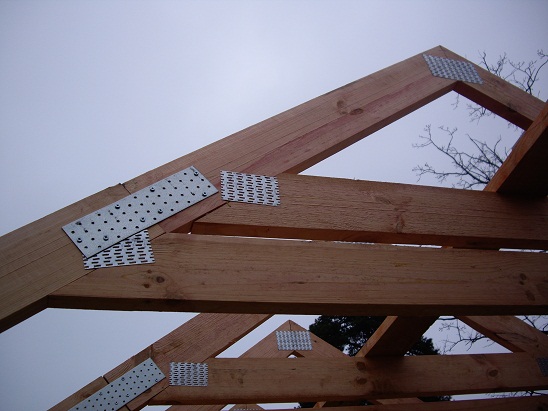

Уважаемая Екатерина, я заказывал уже готовые стропильные фермы, которые крышники установили у меня за 2 дня.
Размеры у ферм были идеальные, никаких подгонок и прочего, готовую ферму 3 человека поднимают на крышу веревками и устанавливают на мауэрлат и крепят специальными уголками.
Фото прилагаю.

Большое-прибольшое спасибо за фото:rolleyes:. Наглядно, и сразу понятно))))
У нас ферм готовых не будет, т.к. уже заказал лес, собирать будем сами, ну и подгонять соответственно (если конечно не появятся деньги привлечь спецов)))))

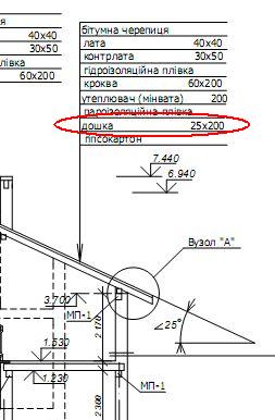

P.S. На разрезе (7.pdf), гипсокартон на кровлю бъется к доске 50х200... Непонятно зачем?

По поводу p.s. никто так делать не будет, и доски 50*200 не будет.
