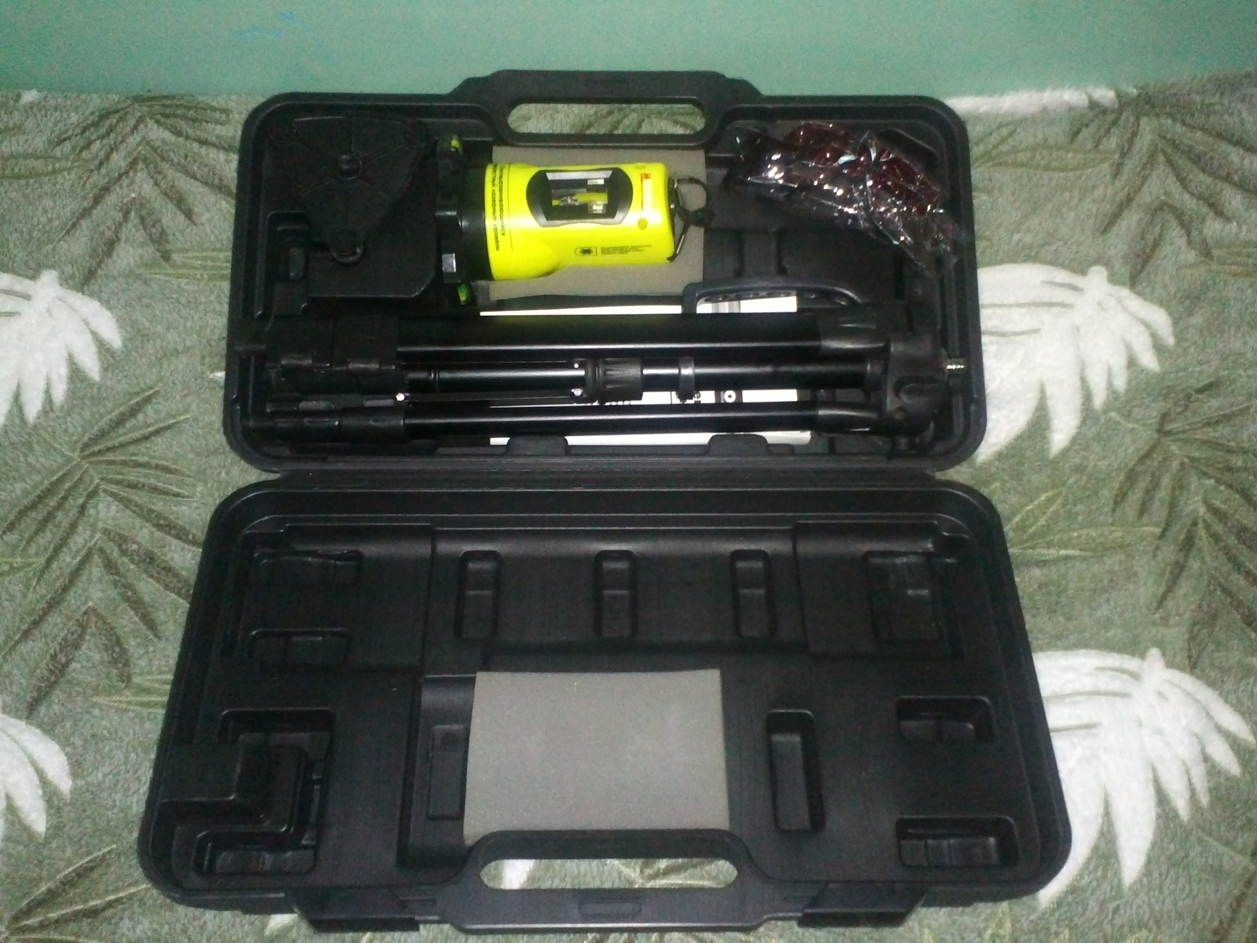

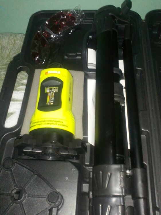

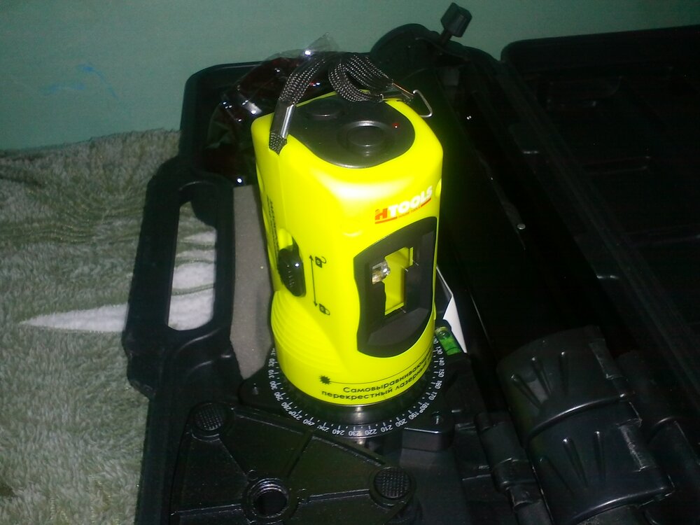

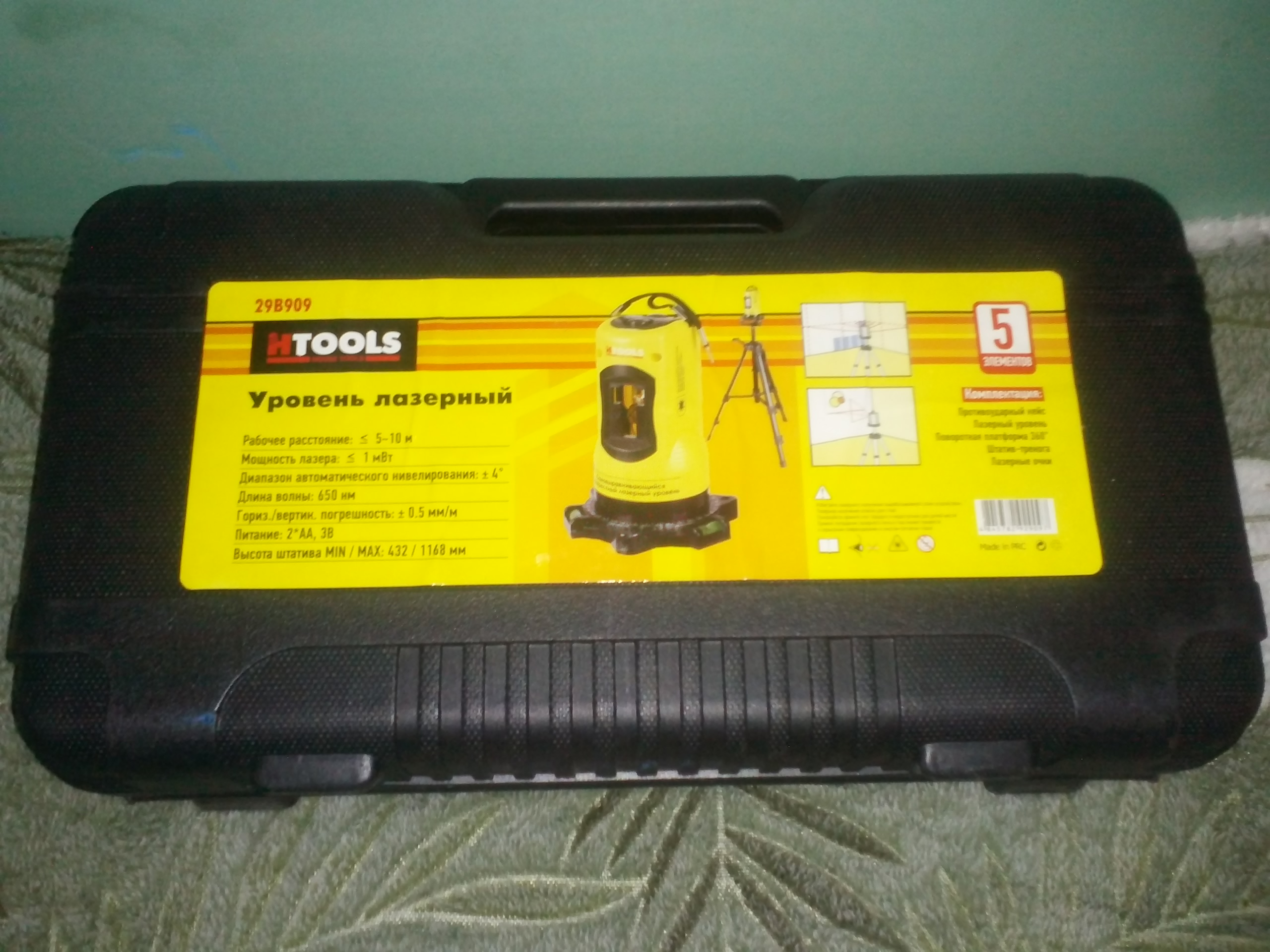

Попал мне в руки такой аппарат (есть в интернете под многими названиями).
Цена у нас на рынке 1400 грн.
Заявленная точность (наклейка на чемодане) 0,5мм/м, т.е. на 5м погрешность не должна превышать 2,5мм, по факту - 8-9мм. Вертикаль уже не проверял. Толщина луча на 5м - 3-4мм. Луч днем видно но не хорошо, хотя видел и хуже.
Материал - все из пластика (кроме штатива).

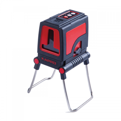

А это "копия" не менее хорошо известный бренд Kapro
picture.php?albumid=6244&pictureid=85654
Как видим, разница довольно существенная Юрий, не так ли?
и в наличии каркаса и резиновых прокладок по периметру корпуса, да и стеклышек тоже....
