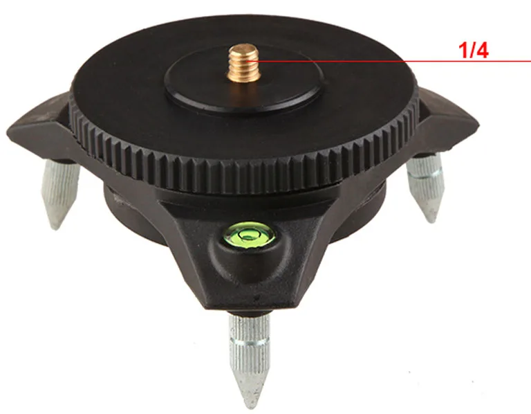

Privet Опубліковано: 11 лютого 2019 Поділитись Опубліковано: 11 лютого 2019 Є у мене будівельний штатив Бош ВТ160. Він не дуже пристосований для звичайних лазерних нівелірів. Хотілось би до нього прикрутити так званий ліфт с головою. Хтось переймався подібними питаннями ?! - зустрічав щось у продажу ? Взагалі не бачив, щоб виробники "прив'язували" зелені лазерні рівні до конкретних детекторів. Мабуть, це не так просто зробити, як у випадку з червоними. У цьому відео демонструється чому потрібно бути уважним при виборі детекторів-приймачів. Посилання на коментар Поділитися на інших сайтах More sharing options...

Privet Опубліковано: 4 липня 2019 Поділитись Опубліковано: 4 липня 2019 Ничто не мешает в вечернее время суток разбить фундамент, например. Я совсем недавно, днём , без проблем, прокладывал дренажную трубу - контролировал лазерным нивелиром угол наклона. Многое зависит от того - в чьих руках инструмент. *** Є у мене будівельний штатив Бош ВТ160. https://www.stroimdom.com.ua/forum/showpost.php?p=4828393&postcount=1658 Придбав у китайців такий кронштейн за 10 дол. Зараз усе добре - лазерний нівелір встановлювати легко, крутиться на 360 . *** 2 Посилання на коментар Поділитися на інших сайтах More sharing options...
