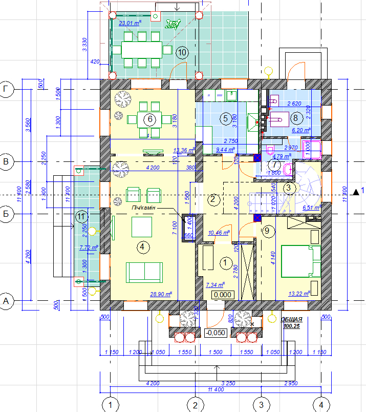

Добрый день всем форумчанам!

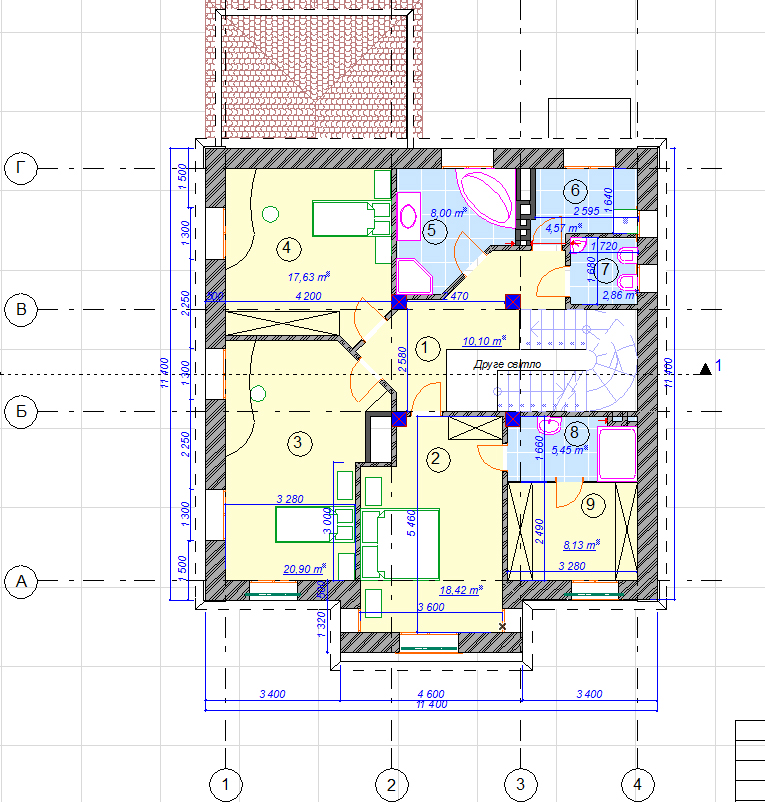

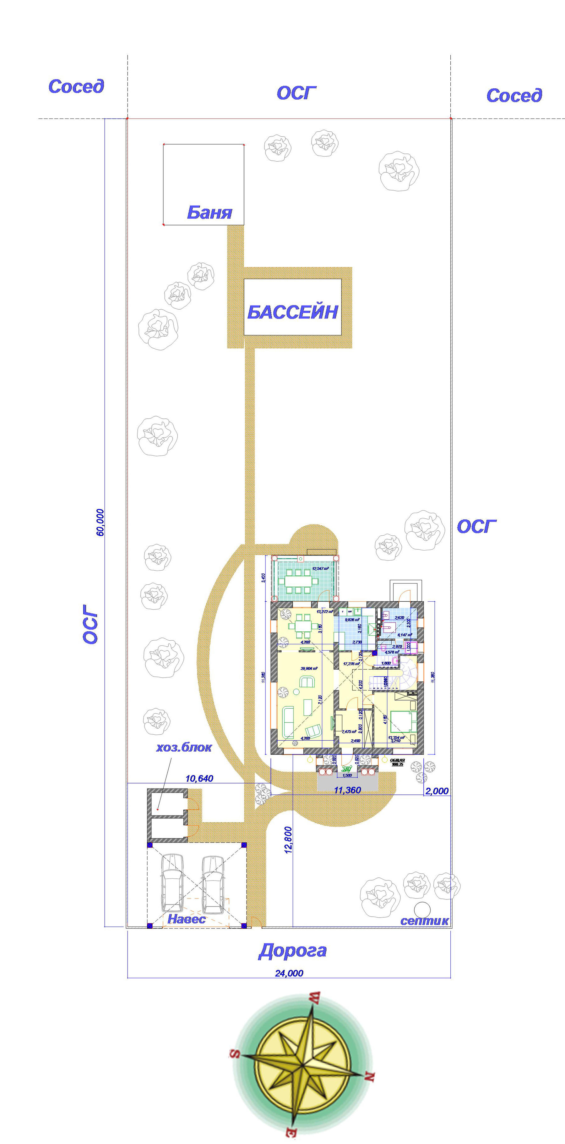

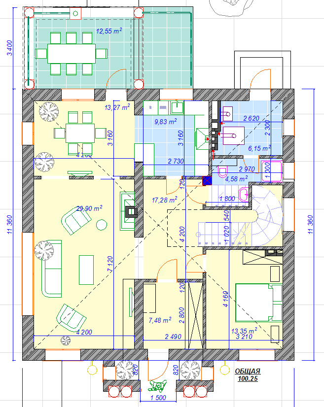

наконец-то я добралась до этой темы, готова выложить проект дома для обсуждения. Хочу услышать ваши замечания, советы.
В доме будем жить я с мужем, планируем расширять семью :).
Этажность - 2 этажа +чердак;
Фундаменты, ленточные, сборные;
наружные стены - кирпич или керамические блоки+ минвата 100 мм + штукатурка;
перекрытие - пустотные плиты перекрытия;
крыша - цем.-песчаная черепица;
отопление - газовый котел; планируем позже поставить твердотопливный;

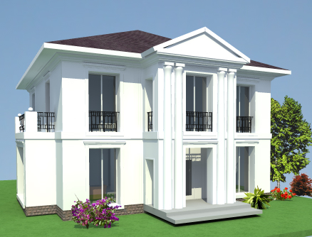

В приложении планы, схема участка, и варианты фасадов (визуализации давние поэтому, там есть эркер - его мы убрали)
Главные пожелания по проекту, от которых мы отталкивались:
- гостиная ~30 кв. м (пожелания мужа);
- кухня - возле террасы и недалеко от входа ;
- одна жилая комната на 1 эт;
- отсутствие балконов - над террасой получился все-таки балкон, но он несет функцию крыши;
- о гаража в доме отказались, решили делать навес;
Хотелось бы предусмотреть камин, пока у меня нет идей где его поставить. Вот, сбствно и всё :)

Я бы сделал камин двухсторонний на перегородке между залом и столовой:)
Мне всё нравится. Разве что в топочную ходить через туалет неочень.
Пробовала двери из кухни сделать - не нравится разрез рабочей зоны.
Я бы сделал камин двухсторонний на перегородке между залом и столовой:smile:
тоже думала, но дымовая труба получится на втором этаже как раз по центру детской
А я между гостиной и коридором... Односторонний разумеется)))
такой вариант подойдет :), думаю, только что делать с телевизорно-саббуферной зоной

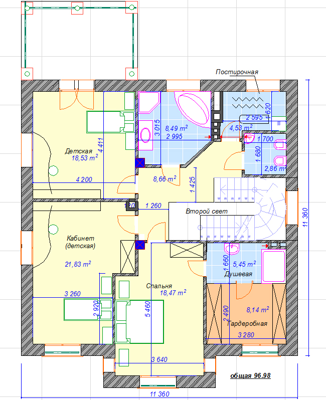

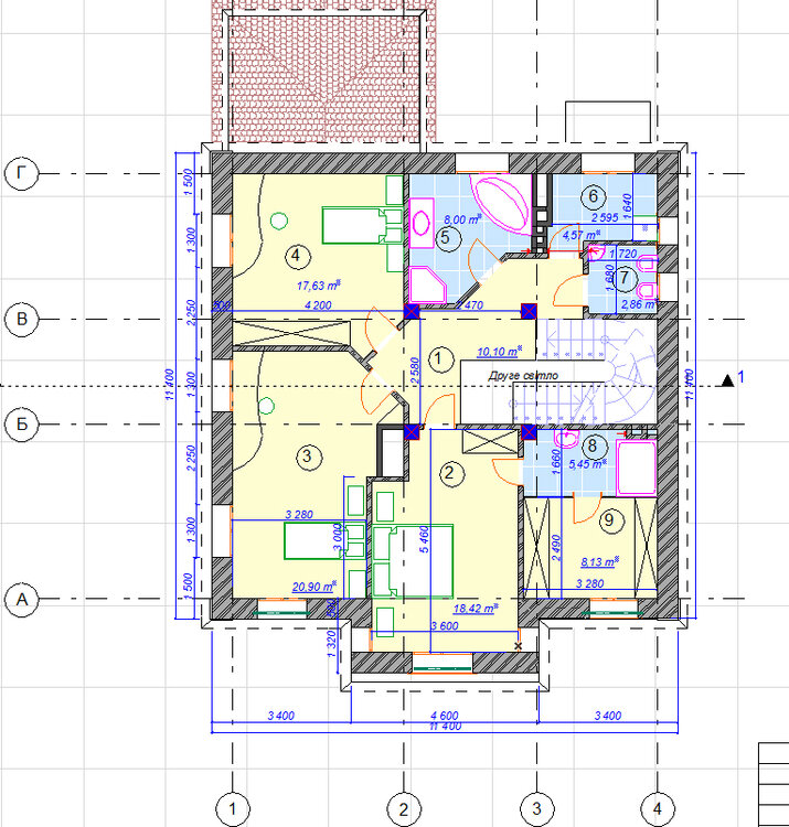

По конструкциям вопросы: как планируете перекрывать 2 этаж? Неужели между теми колоннами на 2 этаже собираетесь положить ригель, который будет торчать в потолке спальни по всей длине (если, конечно, не будет подшивного потолка)? В спальне пролёт 5460 - думаю, что не менее 30 см. будет торчать из потолка. Кстати, уж если на 2 этаже колонны, то они должны повториться и на 1.
С\у над кухней, думаю, что это минус. Но там хотя бы нет унитаза. На 2 этаже проходной с/у из которого попадаем в гардеробную. Сделайте наоборот - проходную гардеробную.
Ну да, не обратил внимания на планировки второго этажа. Тогда где-то в зоне телевизора или угловой
Эскиз рисовала я :oops:
Второй этаж думаю перекрыть деревянными балками, и опереть их на тавровую балку, или швеллер. Колонны на 2 этаже - кирпичные 380*380 мм, армированные с бетонной подушкой сверху. На эти колоны уложим метл. балки.
......Я поняла о чем вы говорите: тавр/швеллер видно не должно быть, так как деревянную балку мы будем опирать на полку тавра .... весь конструктив еще под ?, будем привлекать конструктора для разработки КЖ, КМ, КД
по поводу кухни и с/у над ним - насколько я помню, кухня - это мокрая зона??? надо открыть ДБН, взглянуть...
Гардеробная в спальне - это лично мой будуар, ходить туда буду только я, мужской шкафчик в спальне (правда муж пока этого не знает:D). Не хотелось бы делать душ возле огромного витражного окна, который выходит на главную улицу. Перегородка между душевой и гардеробной будет из полупрозрачного стекла (или с рисунком).

Я конечно не спец, но мне кажется, что несущие стены должны повторятся на 2-м этаже - я рисовала исходя из этого.
Обратите внимание на размещение камина, у меня было желание, что-бы камин обязательно проходил через спальню 2-го этажа, т.к. это немного дополнительное отопление. Ну и размещение комнат на 2-м этаже я планировала так, что-бы у них не было общих стенок.

Очень хочу взглянуть на вашу планировку, только не вижу куда смотреть (может мой браузер не отображает фото:confused:). В процессе рисования проекта была и гардеробная и кладовка, ужимая площадь - пришлось переиграть планировку. Пока стройка не началась можно еще все предусмотреть, буду выкраивать место.
камин думаю разместить в гостиной, дымоход пройдет между нашей спальней и детской(кабинетом).:)
Несущую стену на втором этаже повторять необязательно, но этот момент буду еще уточнять с конструктором.
напишите мне на почту не могу вложить файл, я тоже очень хочу что-бы вы посмотрели, т.к. наши планировки очень совпадают :)

Мне нравится, но я бы еще продлил террасу до конца кухонного окна. И больше народу поместится, и что-то типа шахматного столика там можно поставить, и из кухни еду напрямую через окно предавать.
Добавлено через 2 минуты
И еще - проверьте высоту раковины на 1 этаже, как бы затылком не биться при чистке зубов.
А может в спальне на 2 этаже кровать с тумбочками повернуть в сторону ниши и сделать отдельные входы в туалет и гардеробную, будет удобнее и не сыро.
Да, планировки похожи. Мне больше нравится второй вариант - так кухня ближе к входу. Но в первом - гостиная выходит на фасад , можно сделать окно, таким образом фасад разбавить, и заодно будет видно кто приехал/пришел. Понравилось расположение комнат на втором этаже, попробую себе так распланировать. Не увидела постирочной/сушки/глажки.
Фасады еще не рисовали?
Постирочная будет на 2-м этаже, переделаю планировку при входе в хозяйскую спальню (там сейчас гуляет много места), скорее всего вход в постирочную будет из с/у. Как писал Archist: путь грязного белья до постирочной должен быть максимально коротким, т. е. постирочная должна тяготеть к гардеробным (или где вы там будете переодеваться).
Фасады ещё не рисовала, пока борюсь с планировкой и уменьшением кв.м до 200.
А вы смотрю задавали вопрос по 2-му свету, но решили его сделать возле лестницы. Честно говоря я так не вижу в нём смысла, как по мне основной аффект от 2-го света именно в гостинной.
По поводу окна в гостиной: там идёт TV зона и я не хочу что-бы там был свет, да и через стенку гардеробная. А фасад можно разбавить декоративными элементами, отделкой.

что- то я про высоту раковины не поняла:D, может высоту лестницы в районе раковины? ~2200мм.

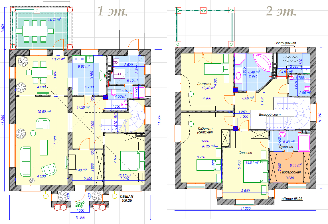

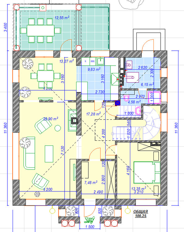

прикрепила планы с камином
А может в спальне на 2 этаже кровать с тумбочками повернуть в сторону ниши и сделать отдельные входы в туалет и гардеробную' date=' будет удобнее и не сыро.[/quote']
кровать повернула, действительно так лучше будет :good: а вот с еще одной дверью в спальне - будет перебор, как думаете? и опять некуда телек прицепить
Я думаю, если сделать раздвижную и внутри гардеробной, то место не потеряете и телек напротив кровати поместиться на стене, хотя утверждают, что он не нужен в спальне.
И тоже вопрос по поводу раковины на первом этаже, мне кажется что, лестница там все-таки ниже чем 2,2.
может переместить окно в гостинной ближе к столовой, а то как-то ТV напротив окна не очень, тем более что сбоку уже есть окно. И. тогда диван будет не под окном.
или
опять же подвинуть окно, TV перенести на другую сторону, а диван на место TV. Смотрите тв и поглядываете в окошко
Вот некоторые корректировочки. Камин поставила там где был ТВ, Тв перенесла на наружную стену.

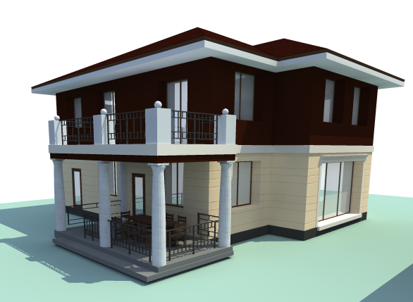

На днях, пока крутила-рисовала проект, решила переиграть террасу, т.е. сделать ее под скатной кровлей, убрать балкончик.
