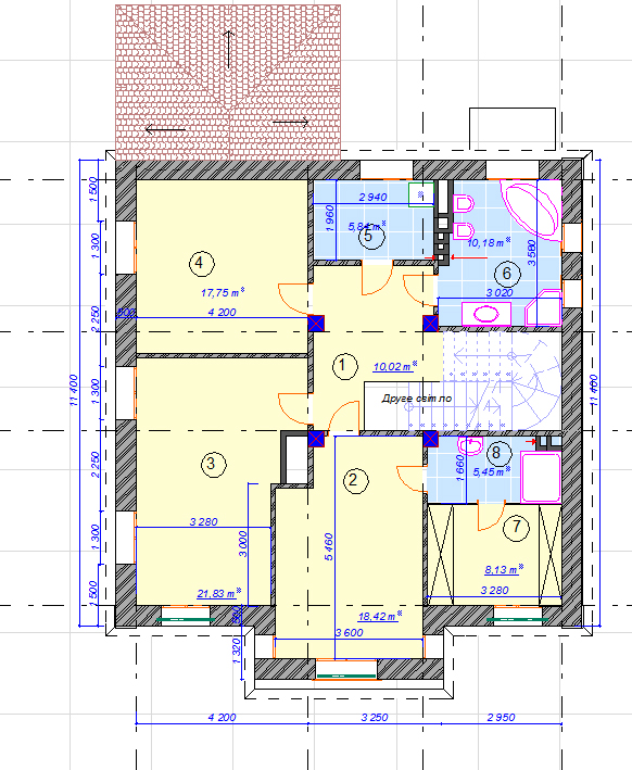

Действительно, довольно функционально, но мне упорно не нравится ригель торчащий из потолка по всей длине спальни на 2 этаже (по оси 2). Также, с/у над кухней, с/у над спальней. Шум водопровода/канализации в этих помещениях на 1 этаже может доставлять дискомфорт. Такое решение допустимо, но всегда считаю его не совсем верным. Впрочем, выше сказанное - моё ИМХО, главное, чтобы нравилось вам.
А мне не нравится то, что телевизор нужно смотреть из камина...
Точно. Тем более ТВ возле наружной стены с окнами на юг. Будет не комфортно смотреть ТВ, когда взгляд направлен на окна с ярким светом. Думаю, лучше ТВ повесить над камином, а возле наружной стены поставить диван.
Спасибо за замечания, с ригелем разберемся, продумаем, как сделать что бы не торчал. По поводу с/у - сама понимаю и понимаю, что может быть дискомфорт, шум стоков... попробую перепланировать второй эт.

А мне не нравится то, что телевизор нужно смотреть из камина... :sad:
ТВ над камином - не совсем хорошая идея, боюсь ТВ будет перегреваться, да и проводку нужно изолировать от нагрева. Может перенесу его немного правее от камина... пока думаю
Понятно. Я про смету... Из какого материала собираетесь строиться?
Материал стен - кирпич 380мм+минвата +наружный слой штукатурки с дальнейшей покраской
Понятно. Дом у Вас получится красивый и удобный. Если не стоит вопрос экономии, то можно и с Кирпича, хотя кирпич уже не занимает место лучшего стройматериала. Тем не менее, дом из кирпича считается "по-богатому" построенным.
Я б дещо додав до вище сказаного - будівельні норми прямо і однозначно забороняють робити сан.вузли над житловими приміщеннями і кухнями. Такщо я б не назвав подібне рішення допустимим. 8-)
А что сейчас занимает место лучшего стройматериала, если не секрет?
Мне нравится технология термодом. Но это ИМХО.
Ну не прямо так уже однозначно :):
2.28 Не допускается размещение уборной и ванной (или душевой) над жилыми комнатами и кухнями. Эти помещения допускается размещать над кухней квартир, расположенных в двух уровнях. (ДБН "Жилые здания").
Т. е. в данном случае над кухней можно.

Я бы сделал следующее:
1. Перепроектировал бы лестницу - забежные ступени не делал бы ни при каком раскладе, тем более в этом случае (площади позволяют).
2. Поскольку подвала нет, необходимо подсобное помещение(кладовая) на 1 этаже. Например гостевая спальня уходит наверх вместо постирочной/туалета, постирочная и кладовая - вместо гостевой спальни. Решается так же вопрос мокрого помещения над жилым.

Итак проектирование индивидуальных жилых домов регламентируется ДБН В.2.2-15-2005 "Жилые здания". Об этом прямо написано в первом же абзаце:
"Ці Норми поширюються на проектування нових і реконструкцію житлових будинків з позначкою рівня підлоги верхнього поверху до 73,5 м (як правило, до 25 поверхів включно при висоті поверху 2,8 м): одноквартирні та багатоквартирні, у тому числі спеціалізовані квартирні житлові будинки для осіб похилого віку і сімей з інвалідами та гуртожитки." (Я выделил слово "одноквартирные", к нему мы сейчас перейдем).
Если непонятно, что такое одноквартирный жилой дом, читаем его определение на стр. 30:
"Одноквартирный жилой дом - индивидуальный жилой дом, имеющий придомовой участок."
С этим вроде разобрались, теперь находим в ДБН интересующий нас раздел, который называется "Квартири. Рівень їх комфорту і параметри". Цитирую первый же абзац раздела:
"2.21 Одноквартирний (односімейний) житловий будинок і квартиру у багатоквартирному житловому будинку слід проектувати, виходячи з умови їх заселення однією сім'єю."
Ну и там же про санузлы над кухнями:
"2.28 Не допускається розміщення вбиральні та ванної (або душової) над житловими кімнатами і кухнями. Ці приміщення допускається розміщувати над кухнею квартир, розташованих у двох рівнях."
Т. е. говоря простым человеческим языком, квартиры в индивидуальных и многоэтажных домах проектируются по одним правилам, согласны мы с этим или нет.
И если квартира в любом из этих домов двухуровневая, то санузел над кухней делать можно! Запомните, и всем своим передайте!
Как говорил наш предыдущий: i крапка!
Пока меня не было, тут потихоньку возникли споры. От С/у над жилой комнатой отказываться не стану. Комната на первом этаже - гостевая, и если будет шум воды, то они, я думаю, переживут. Немного поменялась планировка 2-го этажа...
RtSm, по поводу лестницы - Вы считаете, что забежные не стОит делать, т. к. это не удобно? в принципе, есть возможность сделать площадку...
