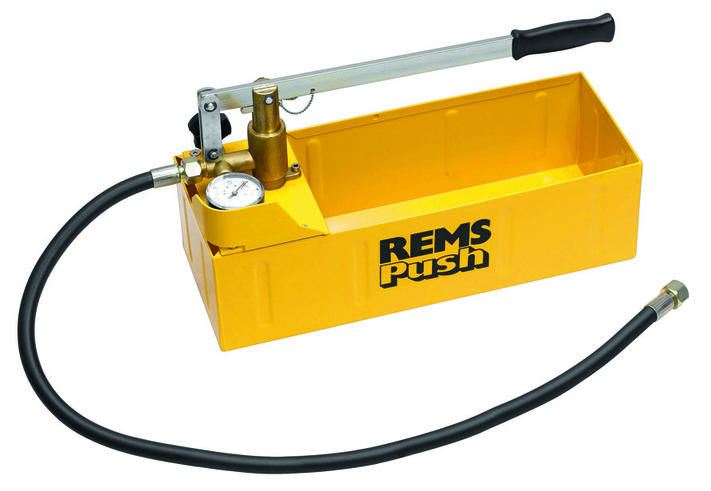

Господа специалисты посоветуйте теряюсь в выборе. Давно хотел приобрести опрессовщик и наконец созрел. Хочу купить ручной для опрессовки систем отопления коттеджей. На что обращать внимание. На производителя, емкость бачка или ход поршня (сколько качает МЛ. за один ход рычага) цена не главное.

Для одного себя любимого достаточно маленького Ротенбергера. Если будут пользоваться будут много людей то нужно что -то по существенней.
Я бы обратил внимание на это
REMS
ROTHENBERGER
только RP-30, я бы не рассматривал
RIDGID
Сам имею такой, доволен, минус,- стоимость ремкомплекта (около 650грн)

Та я не против, из всех виданных мной опрессовщиков, этот самый маленький, для индивидуального пользования и малых объемов пойдет.

За 5 лет менял уплотнитель и шар обратного клапана, на Ротенбергере обошлись 40 гривен.
У нас продают Ротенберг RH-50 и на него очень очень похож турецкий фирмы Eral почти в два раза дешевле . Но смущает если что глюкнет где брать ремкомплект. И Вообще насколько важно ход поршня сколько качает МЛ за 1 раз?????

Ход поргя если не ошибаюсь 25 МЛ хватает тебе его или нет.Я обычно собираю автономное отоплени коттеджей200-300 м2 долго ли придётся накачивать до 4,5 атмосфер

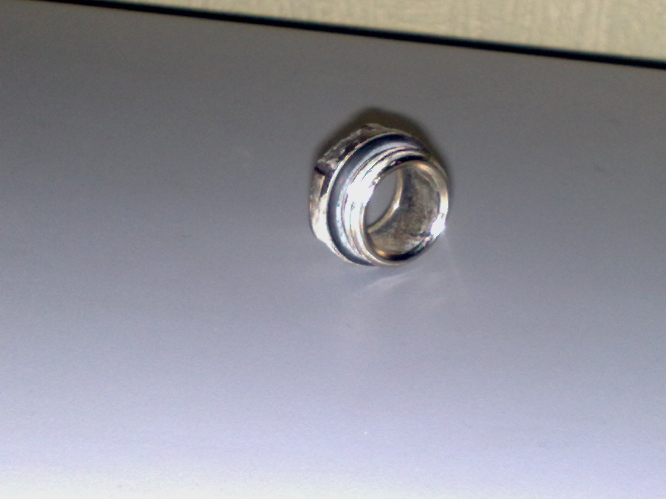

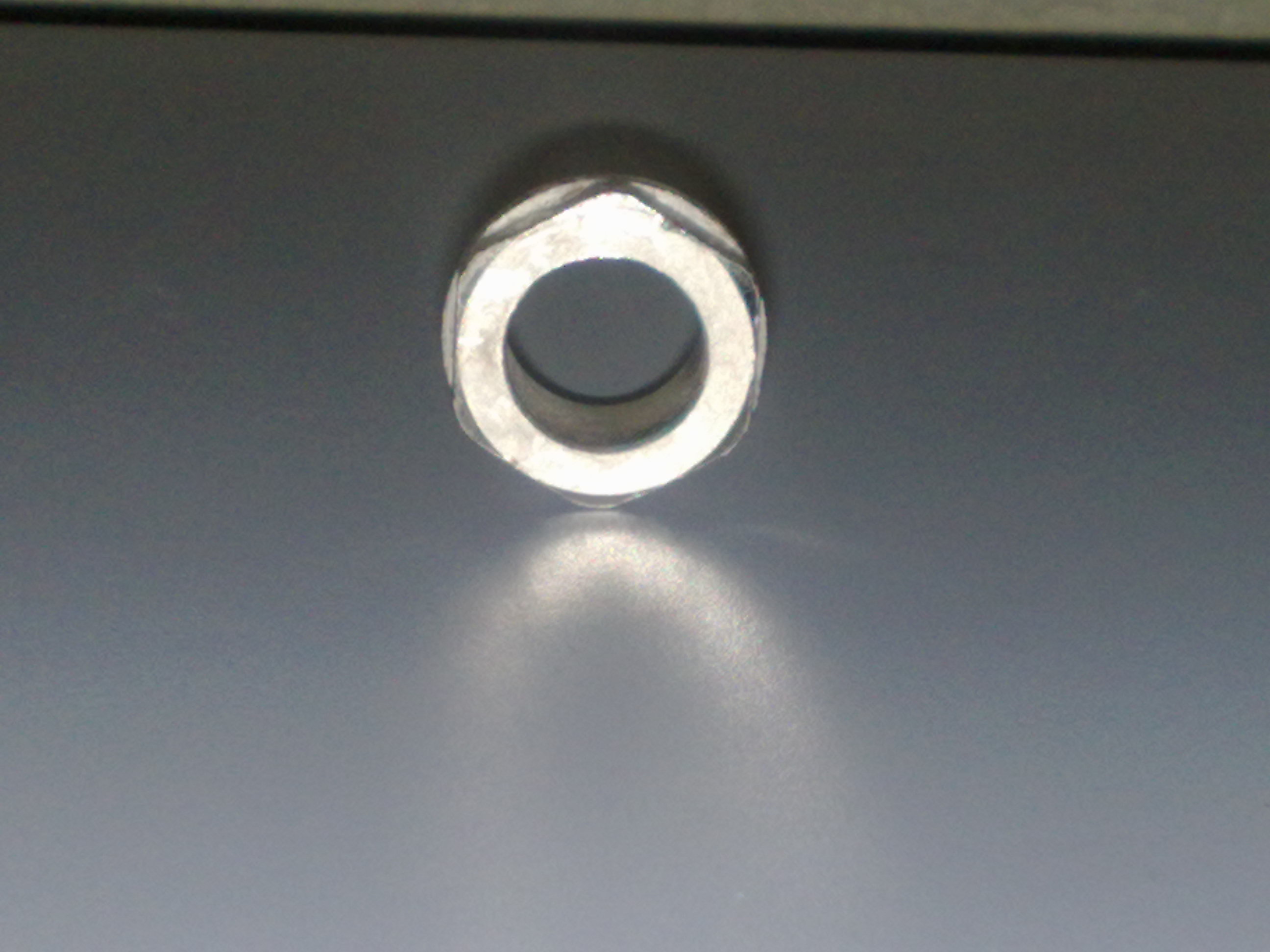

История этой зимы.
Коттедж, все работает, ТП, СО, водопровод. В доме ведутся внутр. работы. Так произошло, что финансирование приостановилось, рабочие разъехались. Охранник, почему-то тоже отсутствовал.
В один прекр-й день на втором этаже вырывает сердцевину! металлической заглушки на холодной воде. Вода лилась неделю. Затопило все до цоколя. В цоколе стоят стабилизаторы-перегорают, останавливается ТН и электрокотел. Мерзнет полностью вся котельная (насосы, краны, фильтры итд), ТП, радиаторы. ТП уложен под мрамором.
Начинают разбираться, итог плохая не качественная МЕТАЛЛИЧЕСКАЯ заглушка. Ставили ее монтажники, которые воду разводили, их уже и не найдешь. Будем скоро все ремонтировать.
А какая претензия к монтажнику - я вот не понимаю лично.
Ну попадась кривая заглушка - ну упс, извините. Бывает и хуже.
На мое практике радиаторы лопались, бойлеры напополам, ниппеля в труху сыпались, котлы горели синим пламенем, а протеканий кранов - вообще не счесть. И что? Приехал, сделал что смог - поехал дальше.
Это жизненный процесс, нафига делать из еды культ .

Это как вопрос поставить. Недавно Серега B.S.V. заплатил за такую заглушку 7 тыс гривен.
Этот момент нужно оговаривать с заказчиком при сдаче работ.
Серега, у меня недавно электрокотел сгорел....
Реально так сгорел - с веселым вогником, закоптил и задымил все что смог и что не смог, дома никого не было.
Пока горел - разгерметизировалась система - навернулось все, что могло навернуться.

В примере с твоим котом, расскажу как я поступаю:
1. Монтаж котла и ввод его в эксплуатацию это разные вещи.
2.Тот кто пускает котел должен иметь на это право, принять работу у монтажника, выписать гарантию и с этого момента нести ответственность.
3.Все эти моменты нужно озвучивать заказчику и желательно не один раз.
В твоем примере должен разбирать тот, кто вводил котел в эксплуатацию.
Я всегда ставлю более мощные заглушки, такие даже не покупаю. Это походу со стального радиатора комплектная или подобная.

Есть пластиковые заглушки испытательные, но с латунной серцевиной, или для экономии денег - оцинковка.
