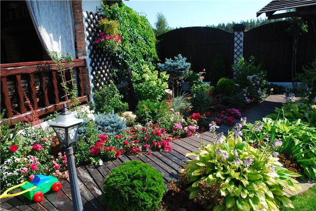

sergo77 Опубліковано: 31 березня 2012 Поділитись Опубліковано: 31 березня 2012 Таня, а можно подробнее о заборе? (если можно) Какого размера заказывали дерево и о технологии установки. Таня, тоже интересует забор. Какой предполагаемый срок жизни забора, и как часто и какое ТО надо делать? Мне очень понравился такой забор и дорожки: Но в Ваш стиль такое не пойдет, Вам надо будет красить краской... Посилання на коментар Поділитися на інших сайтах More sharing options...
Татьяна5 Опубліковано: 1 квітня 2012 Автор Поділитись Опубліковано: 1 квітня 2012 Какой предполагаемый срок жизни забора, и как часто и какое ТО надо делать? Лет на 30 должно хватить . ТО - раз в 3-5 лет, как и в любом другом виде забора Добавлено через 10 минут Продолжаем движение по стройке . На фундамент фактически все завезено (кроме бетона). Арматура, фиксаторы, пленки, ЭППС, ПСБ и тд и тп. ПСБ 35 от Викбуда, брала на заказ нужные размеры (100х1000х1000), вес 25-27 кг на 1м3 (перевзвешивали при приеме). Оч не плохая геометрия. притащила 30т чернозема на каждый из участков Добавлено через 6 минут Начинаем ставить забор. Он будет из струганной доски, для этого закуплен рейсмус Jet-12 . (%D1%81%D1%81%D1%8B%D0%BB%D0%BA%D0%B0%20%D0%BD%D0%B0%20%D0%B8%D0%B7%D0%BE%D0%B1%D1%80%D0%B0%D0%B6%D0%B5%D0%BD%D0%B8%D0%B5%20%D1%83%D1%81%D1%82%D0%B0%D1%80%D0%B5%D0%BB%D0%B0) На "подлесном" фундаменте не хватила песка для поднятия пятна застройки над уровнем , - в понедельник досыпем вверх на 5-10 см гранотсевом Посилання на коментар Поділитися на інших сайтах More sharing options...
