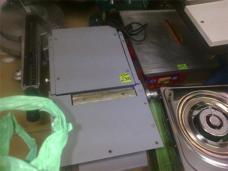

tekton Опубліковано: 16 квітня 2012 Поділитись Опубліковано: 16 квітня 2012 а видите шляпки синие (и белые, их не так видно) торчат? это дюбеля 160-ки, 5 шт на 1 лист Понятно, что зонтики-дюбеля. Но вот к чему крепятся? Неужели к трамбованной песчано-щебневой подсыпке? Или просто два слоя пенопласта друг к другу? Добавлено через 16 минут А сколько этот Jet-12 стоит и каков его ресурс? Кстати, о рейсмусе. На мой взгляд, для обработки досок забора хватило бы и простого фуговального станочка. Ведь рейсмус предусматривает точность толщины каждой заготовки вплоть до миллиметра. А для забора 2 - 3 мм туда-сюда не критично. Так что фуговальничек обошолся бы раза в 2, как минимум, дешевле. Посилання на коментар Поділитися на інших сайтах More sharing options...
bora-b Опубліковано: 16 квітня 2012 Поділитись Опубліковано: 16 квітня 2012 . Так что фуговальничек обошолся бы раза в 2, как минимум, дешевле. Как это? Что это за фуганок такой? Посилання на коментар Поділитися на інших сайтах More sharing options...

tekton Опубліковано: 17 квітня 2012 Поділитись Опубліковано: 17 квітня 2012 Как это? Что это за фуганок такой? Ну вот, приблизительно, такой. Производство - Тирасполь (Приднестровье). Цена - 2300 грн. Похожие есть белорусские за 2500 грн. Для ваяния забора, подобного как у Татьяны - самое то. Между прочим, кроме фуговки, предусматривает еще и пиление, добежку и еще кое что... 1 Посилання на коментар Поділитися на інших сайтах More sharing options...
bora-b Опубліковано: 17 квітня 2012 Поділитись Опубліковано: 17 квітня 2012 Ну вот, приблизительно, такой. Производство - Тирасполь (Приднестровье). Цена - 2300 грн. Похожие есть белорусские за 2500 грн. Для ваяния забора, подобного как у Татьяны - самое то. Между прочим, кроме фуговки, предусматривает еще и пиление, добежку и еще кое что... Та ну... Такое баловство у меня валяется за ненадобностью. Если уж брать фуганок, то хотя бы www.jettools.com.ua/derevoobrabotka/fuganki/fugovalnyj-stanok-JET-54-A.html Татьяне, так точно приднестровская игрушка не подойдет. Ей еще строить и строить! Посилання на коментар Поділитися на інших сайтах More sharing options...
