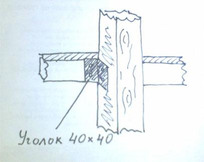

tekton Опубліковано: 19 квітня 2012 Поділитись Опубліковано: 19 квітня 2012 в итоге получаем вот такой заборчик Забор получился красивый, спору нет. И оригинальный зубчатый верх хорошо смотрится. Но вот с чем я согласиться не могу - так это с разноуровневым расположением горизонтальных реек-ригелей. Какое-то чересчур упрощенное решение - в результате теряется гармония. Вот, навскидку, как бы сделал я: А можно стыковать вообще за пределами столбиков - посредством стальной пластины, прикрученной сверху. Тогда бы отходы с реек свелись бы к нулю. Впрочем Вам, как имеющим дело с каркасниками, подобные соединения должны быть знакомы, как никому другому. 1 Посилання на коментар Поділитися на інших сайтах More sharing options...
Татьяна5 Опубліковано: 19 квітня 2012 Автор Поділитись Опубліковано: 19 квітня 2012 Но вот с чем я согласиться не могу - так это с разноуровневым расположением горизонтальных реек-ригелей. Гармония достигается за счет симметрии - две секции вниз, две секции вверх, две вниз, две вверх и тп. Причина появления именно такого соединения - конструкция становится ОЧЕНЬ прочная, нагрузка разносится. Меня категорически не устраивал металлический уголок, торчащий в деревянном заборе , наверное, это исключительно вопрос в плоскости личных вкусов 1 Посилання на коментар Поділитися на інших сайтах More sharing options...
