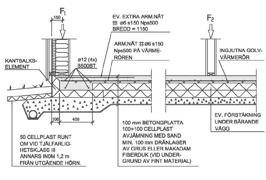

Татьяна5 Опубліковано: 8 квітня 2012 Автор Поділитись Опубліковано: 8 квітня 2012 Татьяна -это не арм. каркас, а сетка . А сеток будет две или одна? Надо бы две. Какая толщина плиты? Ребра будут? каркас из 12 арматуры в ребрах, каркас в форме сетки из 8-ки с ячейкой 150х150 - на плите, сетка надо и есть одна, это УШП, а не армированная монолитная плита с 30 см слоем бетона ;) Добавлено через 3 минуты Да чего там - вот месяц назад обратился ко мне один форумчанин -из "жукинской фракции", тоже проект ему делали "конструкторы", так после экспертизы, расчета и конструирования его фундамента, было сэкономлено 6 тонн (60% ) от общего кол-ва арматуры. Фундамент был переармирован в 3 раза. Он может расскажет об этом, если захочет. ну, в его скромном фундаменте осталось 3т арматуры - есть куда еще оптимизировать ;) Посилання на коментар Поділитися на інших сайтах More sharing options...
-ЭкоДом- Опубліковано: 8 квітня 2012 Поділитись Опубліковано: 8 квітня 2012 для песочка, как в Жукине -нормально. Для глинистых грунтов -пучением может поламать. А компенсировать пучение- песком в траншею на глубину промерзания- ? Возможно? Меня именно песок интересует Добавлено через 1 минуту каркас из 12 арматуры в ребрах, каркас в форме сетки из 8-ки с ячейкой 150х150 - на плите, сетка надо и есть одна, это УШП, а не армированная монолитная плита с 30 см слоем бетона ;) Добавлено через 3 минуты ну, в его скромном фундаменте осталось 3т арматуры - есть куда еще оптимизировать ;) 3 тонны?? Это какая площадь дома? ( фундамента) Посилання на коментар Поділитися на інших сайтах More sharing options...
Татьяна5 Опубліковано: 8 квітня 2012 Автор Поділитись Опубліковано: 8 квітня 2012 3 тонны?? Это какая площадь дома? ( фундамента) 130 м2, одноэтажный Посилання на коментар Поділитися на інших сайтах More sharing options...
Alexander Pryakha Опубліковано: 8 квітня 2012 Поділитись Опубліковано: 8 квітня 2012 каркас из 12 арматуры в ребрах, каркас в форме сетки из 8-ки с ячейкой 150х150 - на плите, сетка надо и есть одна, это УШП, а не армированная монолитная плита с 30 см слоем бетона ;) Понятно. Ну так а арматуру, если одну сетку ставите, то наверное ставите ее в верхней зоне плиты. Или в нижней?. Логично предположить - что сетка будет в верхней зоне плиты. Посилання на коментар Поділитися на інших сайтах More sharing options...
-ЭкоДом- Опубліковано: 8 квітня 2012 Поділитись Опубліковано: 8 квітня 2012 130 м2, одноэтажный Интересно посмотреть на красавцев - которые 9 тонн туда насчитали Да уж- точный расчет материалов- все более актуален. Спасибо Шмуклеру- открыл глаза на многие вещи Посилання на коментар Поділитися на інших сайтах More sharing options...
Татьяна5 Опубліковано: 8 квітня 2012 Автор Поділитись Опубліковано: 8 квітня 2012 Понятно. Ну так а арматуру, если одну сетку ставите, то наверное ставите ее в верхней зоне плиты. Или в нижней?. Логично предположить - что сетка будет в верхней зоне плиты. ставится на стаканы, в верхнюю часть (нижнюю мы уже от пучения защитили утеплителем) Посилання на коментар Поділитися на інших сайтах More sharing options...
badgy Опубліковано: 9 квітня 2012 Поділитись Опубліковано: 9 квітня 2012 (змінено) Александр имеет ввиду бетонную часть. Армирование "тонкой" части УШП арматурной сеткой производится в один слой в нижней части. Вторая (верхняя) сетка - экстраармирование, применяется при плохих грунтах и/или более тяжелых стенах дома (в зоне внешних ребер дополнительно размещается полоса из арм. сетки шириной 1150 мм). Змінено 9 квітня 2012 користувачем badgy 2 Посилання на коментар Поділитися на інших сайтах More sharing options...

MLNK Опубліковано: 9 квітня 2012 Поділитись Опубліковано: 9 квітня 2012 Александр имеет ввиду бетонную часть. Армирование "тонкой" части УШП арматурной сеткой производится в один слой в нижней части. ... А всё-таки непонятно армирование только нижней части. Да, дом каркасный и лёгкий, но есть нагрузка от крыши через стены и не маленькая и ветерок иногда дует. Плита выгибается центральной частью вверх, а рёбрами вниз. Читал, что бетон работает хорошо на сжатие и плохо на растяжение, а оно и есть в верхней части плиты и, видимо, именно туда надо арматуру. Может шведы другой бетон применяют ? Добавлено через 1 минуту ...Я бы может -пока бы плиту не бетонировал, ... Бетон заказан на завтра. Посилання на коментар Поділитися на інших сайтах More sharing options...
Татьяна5 Опубліковано: 9 квітня 2012 Автор Поділитись Опубліковано: 9 квітня 2012 И поставил бы 2 сетки - в верхней и нижней зоне с перехлестом -в шахматном порядке. Плюс каркасы, под стены. Это будет честно -такое предложить. Спасибо за честность , но не вижу смысла превращать УШП под каркасный дом в классическую плиту 30 см с двойным армированием под кирпичный дом с натуральной крышей ;). Позвольте мне иметь это мнение :rolleyes: Посилання на коментар Поділитися на інших сайтах More sharing options...
bora-b Опубліковано: 9 квітня 2012 Поділитись Опубліковано: 9 квітня 2012 По поводу канадца- могу сказать, что себе, лично себе, или своим заказчикам - я бы так не строил и не проектировал. Не вижу тут примера для того чтобы переписать опыт.. т.е. Вы не уверены в достаточной прочности подвала и фундамента? Чесслово, не думаю, что человек, забивший в свой дом 30 тыс. гвоздей, решил сэкономить на арматуре. Да и инспектор тамошний, хрен бы документы подписал при сомнениях. 1 Посилання на коментар Поділитися на інших сайтах More sharing options...

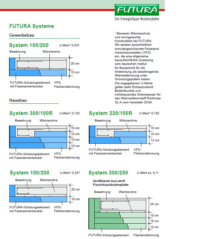

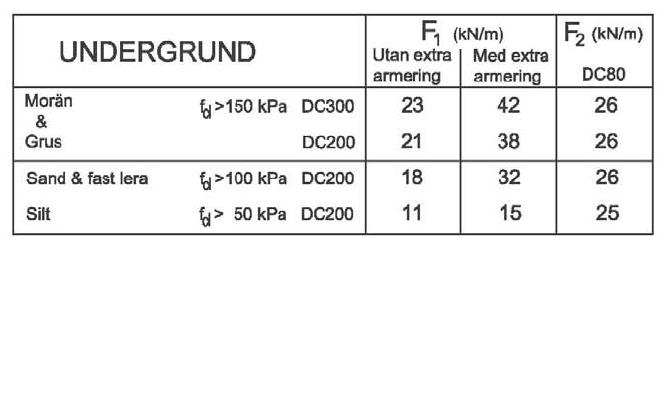

badgy Опубліковано: 9 квітня 2012 Поділитись Опубліковано: 9 квітня 2012 И поставил бы 2 сетки - в верхней и нижней зоне с перехлестом -в шахматном порядке. Плюс каркасы, под стены. Это будет честно -такое предложить. Это будет, мягко говоря излишним.:D Татьяна использует современную фундаментную технологию, широко применяемую в Европе. Особенно в частном строительстве. Особенно для легких (каркасники, газобетон) домов. То, что отечественные конструкторА не в теме - это не Танина проблема. В Европе считают, что 10 см стяжки можно армировать и в один слой. 6 Посилання на коментар Поділитися на інших сайтах More sharing options...
Татьяна5 Опубліковано: 9 квітня 2012 Автор Поділитись Опубліковано: 9 квітня 2012 То, что отечественные конструкторА не в теме - это не Танина проблема. В Европе считают, что 10 см стяжки можно армировать и в один слой...... .. при условии хорошего бетона конструктора уже становятся в теме, по крайней мере, уже знаю несколько человек именно в Украине в России с этим все значительно веселее, так как мы "отстаем" по всем статьям в среднем на лет 5 - значить скоро и у нас плитные фундаменты будут массовыми Добавлено через 5 минут bora-b, у меня счастье, сегодня в заначке нашла литров 15 твоего масла - как раз на ванночки для дерева на обвязочный брус , даже колорированное 1 Посилання на коментар Поділитися на інших сайтах More sharing options...
badgy Опубліковано: 9 квітня 2012 Поділитись Опубліковано: 9 квітня 2012 А всё-таки непонятно армирование только нижней части. Да, дом каркасный и лёгкий, но есть нагрузка от крыши через стены и не маленькая и ветерок иногда дует. Плита выгибается центральной частью вверх, а рёбрами вниз. Читал, что бетон работает хорошо на сжатие и плохо на растяжение, а оно и есть в верхней части плиты и, видимо, именно туда надо арматуру. Может шведы другой бетон применяют ? Бетон В25/30:). Нагрузки в табличке. Первая колонка - тип грунта и марка ЭППС - морена и гравий; - песок и глина; - торф (ил). Вторая колонка - максимальная нагрузка на внешнее ребро без экстраармирования; Третья - то же, с экстраармированием; Четвертая - на "тонкую" часть. У Татьяны максимум 10 kN/m. Даже с учетом снега 160 кг/м2. 3 Посилання на коментар Поділитися на інших сайтах More sharing options...
badgy Опубліковано: 9 квітня 2012 Поділитись Опубліковано: 9 квітня 2012 .. при условии хорошего бетона конструктора уже становятся в теме, по крайней мере, уже знаю несколько человек именно в Украине в России с этим все значительно веселее, так как мы "отстаем" по всем статьям в среднем на лет 5 - значить скоро и у нас плитные фундаменты будут массовыми Жукин 2013? 2 Посилання на коментар Поділитися на інших сайтах More sharing options...
