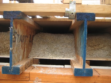

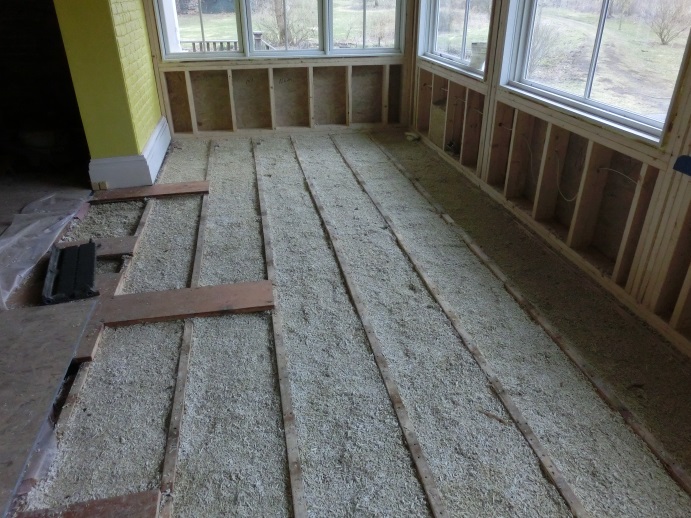

Вам подойдет слой 20-25 см - костра с известью и водой (без цемента). Утрамбовывать сильно не стоит. Вот пару фоток - проекты из Австралии и США для примера.

Эти фотографии сделаны на наших объектах. Выставлю больше фотографий. Что вас интересует больше всего (стены,пол,кровля)?
