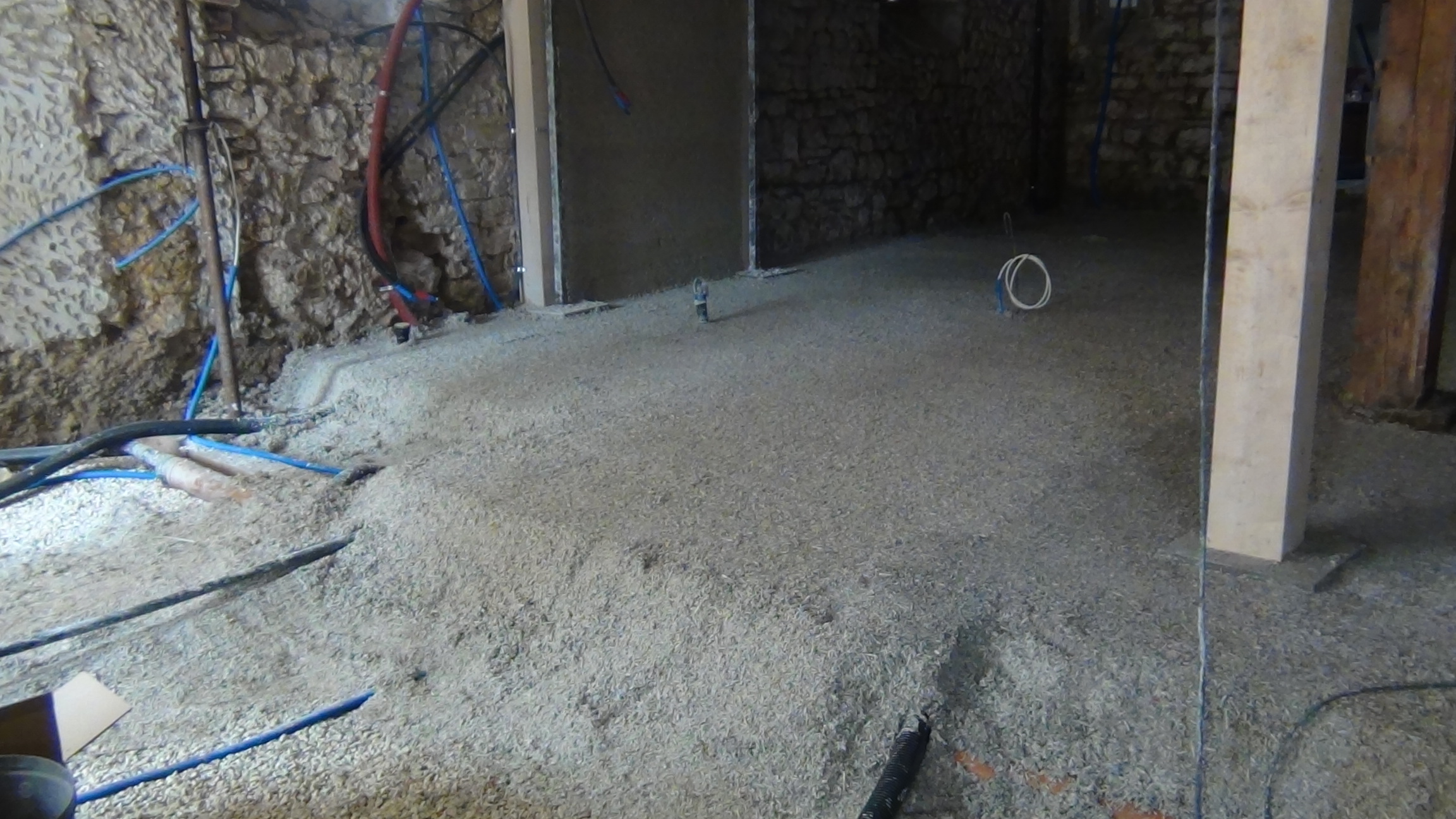

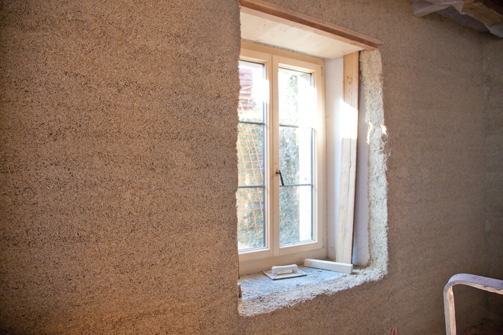

Эти фотографии сделаны на наших объектах. Выставлю больше фотографий. Что вас интересует больше всего (стены,пол,кровля)?
Рад, что у Вас есть объекты в Австралии и США. Больший интерес представляют технология укладки костры в стены и кровли. Если у Вас кроме фото "завалялось" и видео, было бы вообще здорово.

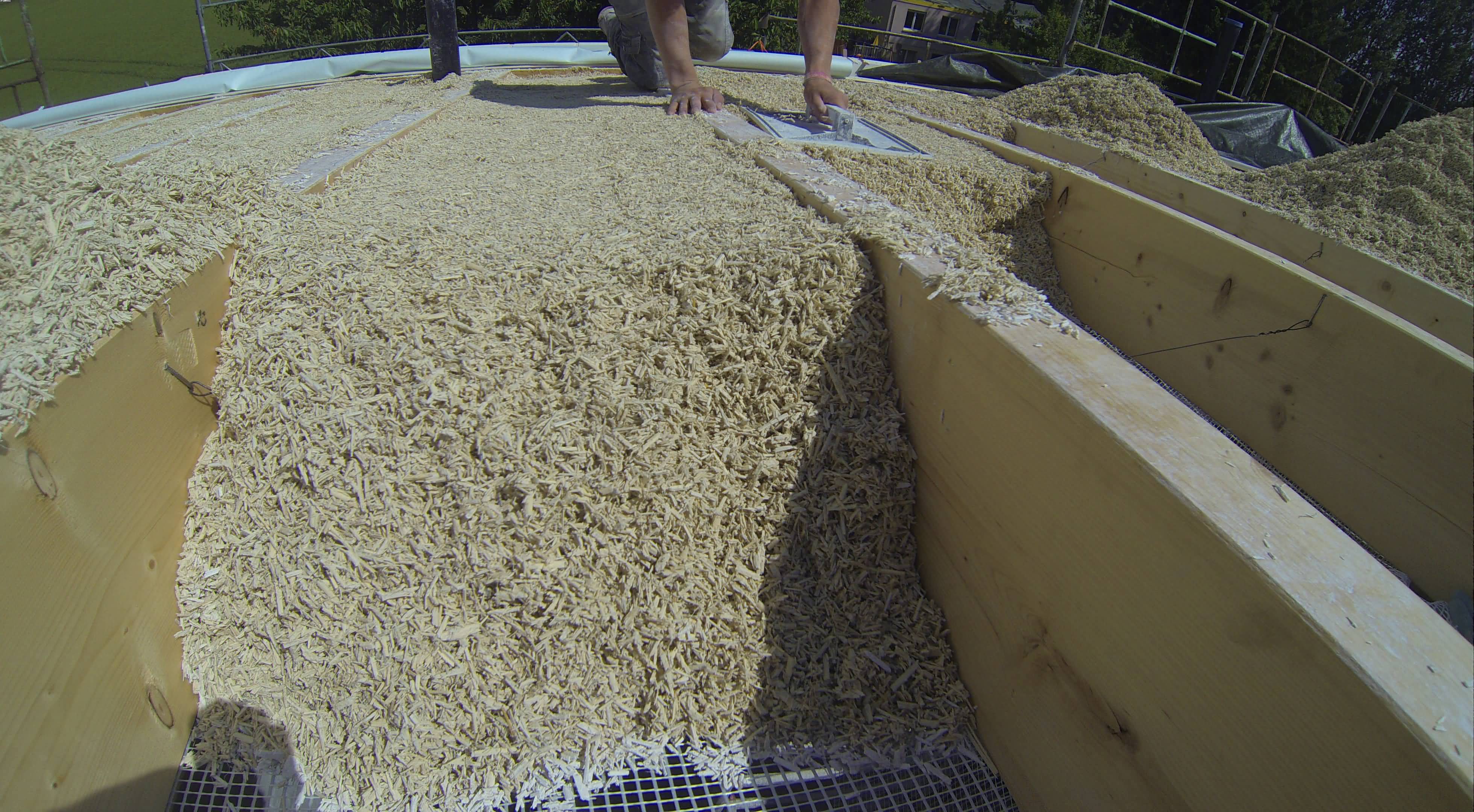

Юрий, прошу прощения за задержку. Вот несколько фотографий.
Надеюсь что нет
Это 100% пароизоляция - я такую использовал когда-то. Т.е. по виду плёнка, армированная сеткой.
Я знаю как выглядит пароизоляцяи .Но это похоже на просто сетку .Внимательно рассматривал-слишком хорошо видно -что ниже нее.Автор фото прояснит думаю
Communica, это просто сетка из стекловолокна.
hemplime, а на 4-м фото что это подстелено под костру? Похоже на армированную клеенку?
Добавлено через 3 минуты
Это просто сетка, а не пароизоляция.
