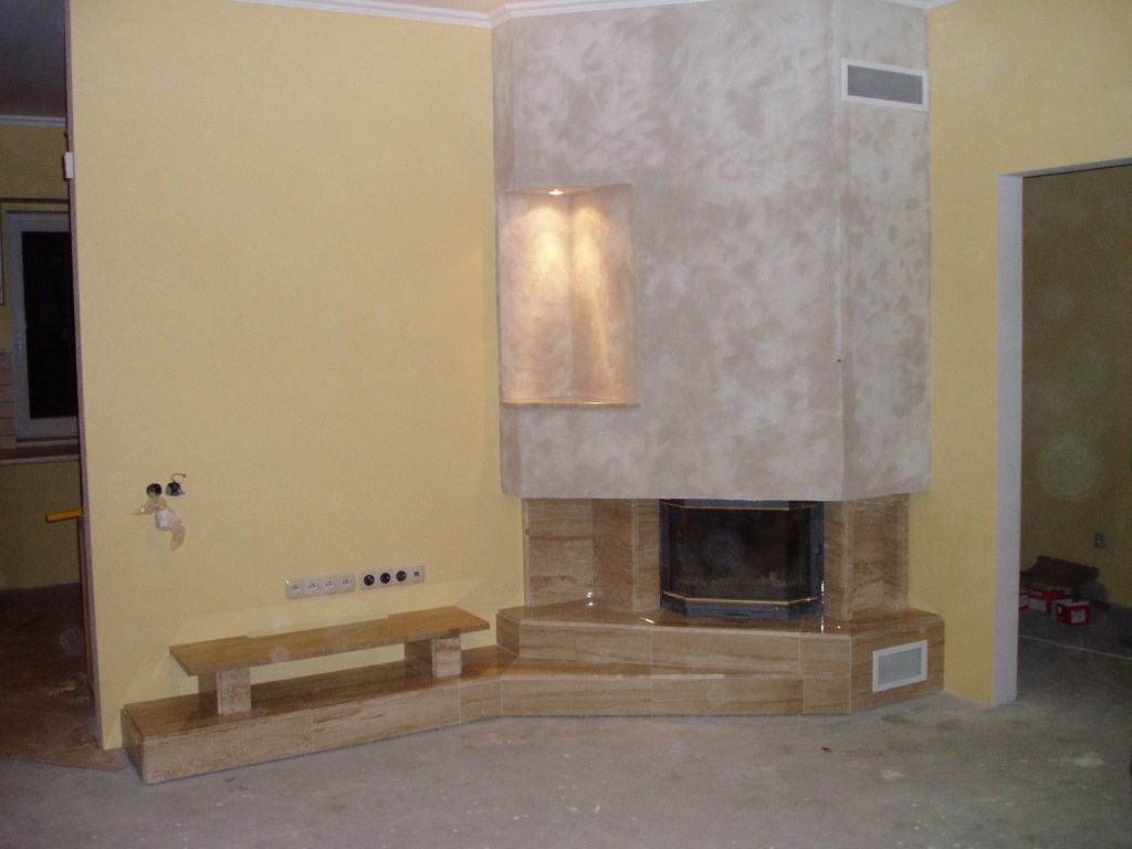

Извечный спор что лучше открытый или закрытый камин и может ли быть камин совмещающий две эти функции? Наверно на последний вопрос проще всего ответить.Закрытый камин с функцией подъёма дверки(гильотина)наверно решает эту проблему.Правда стоимость такой топки не совсем бюджетная.Раньше при выборе камина всё было просто.Есть средства-камин закрытый,нед денег-камин открытый.При изготовлении открытого камина раньше тоже было всё просто-кирпич(облицовочный или не очень) и глина.А что же теперь.Наше жилище становятся всё более гермитичные(никто не хочет отапливать улицу),на окнах стеклопакеты,а это для открытого камина не есть гуд,даже наоборот.В связи с этим надо делать подвод воздуха к камину.А надо ли он? Неужели без него не будет работать камин?Чисто теоретически я понимаю что надо делать и всегда стараюсь делать,только по той причине что открытый очаг это весьма капризное сооружение,очень много факторов влияющих на нормальную работу камина.Требования к дымоходам открытых каминов жёсткие.
Так к чему я это? А к тому что в последнее время,лично мне попадается все меньше заказов на открытый камин.Мне кажется что это связано прежде всего с немного изменившимся ритмом жизни.Взвесив все за и против люди выбирают закрытый камин,как более безопасный и мене геморойный в эксплуатации.А функцию открытого очага передают уличному камину или барбекю для задушевной посиделки у костерка.

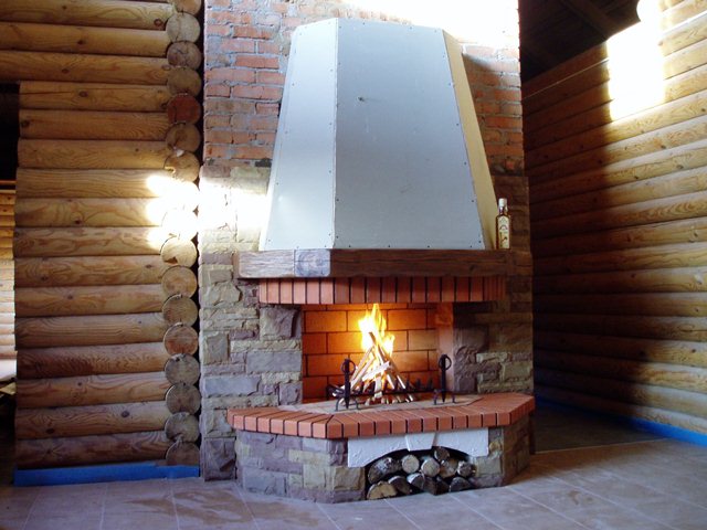

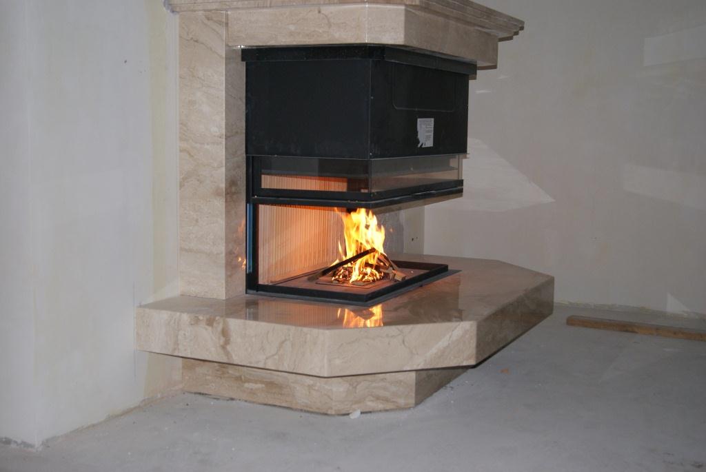

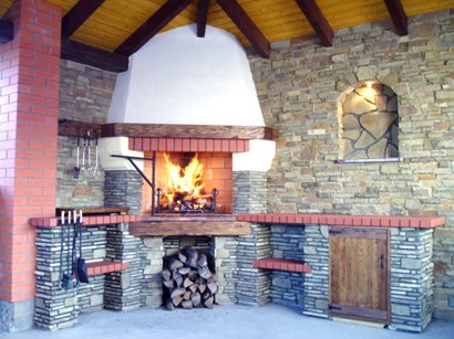

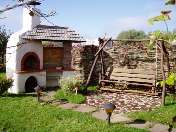

Небольшой пример. Недавно закончил открытый камин.Предыстория такова.Рядом с домом строилась беседка(хозяева так её называли),а по сути это летний домик с тремя зонами(бильярд,столовая,камин).Изначально хотели совместить камин и барбекю в один прибор(фото),но затем предложили им не делать этого а сделать просто хороший открытый камин и рядом с домиком площадку под мангал,так и сделали.По итогу люди на своём участке имеют:закрытый камин в доме постоянного проживания,открытый камин в летнем домике(закрытой беседки),мангал на улице.

Открытый камин в современном доме - это и есть бутафория - им не отапливают дом - а проветривают

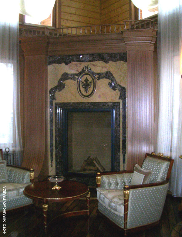

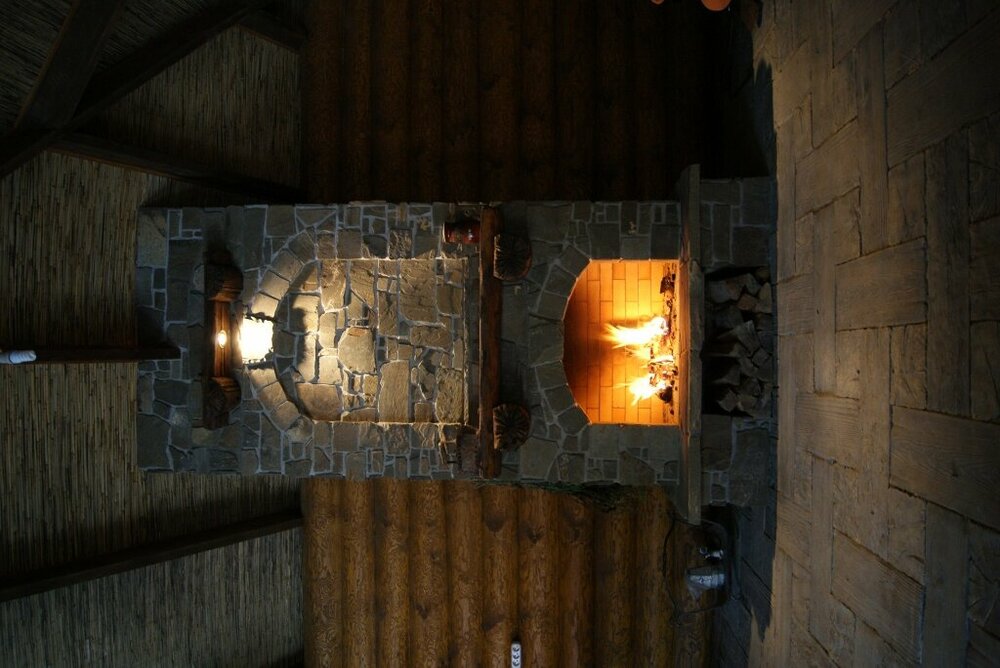

3-я фото - камин в охотничем домике нашего президента - камин и дрова как бы и есть - а дымохода нет
ни внутри ни снаружи

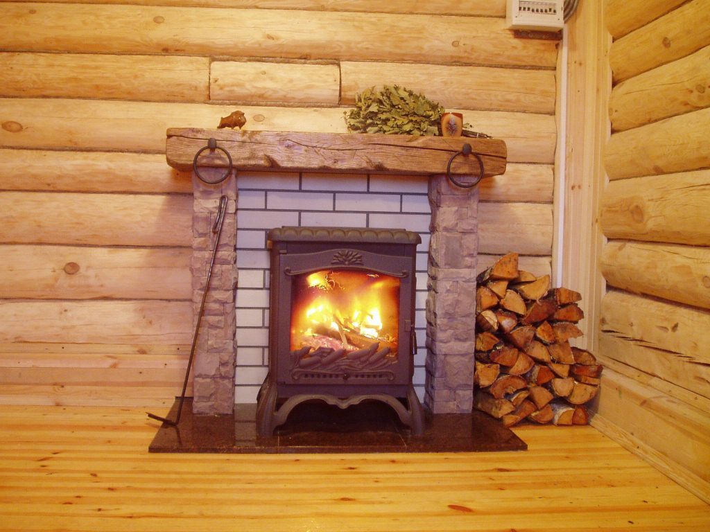

На даче ,да.Дача,баня это другая философия.Это как идти в поход и жить в палатке испытывая определённые трудности и гоняя адреналин.Или пришли в баню а там в комнате отдыха закрытый камин(если есть),нет того единения.

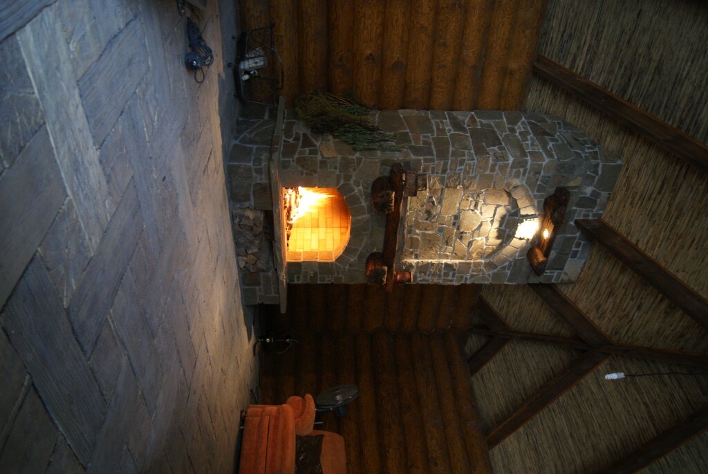

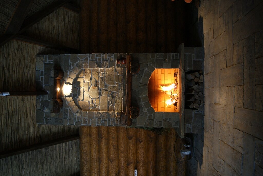

Кстати камин в бане под Ягодином
