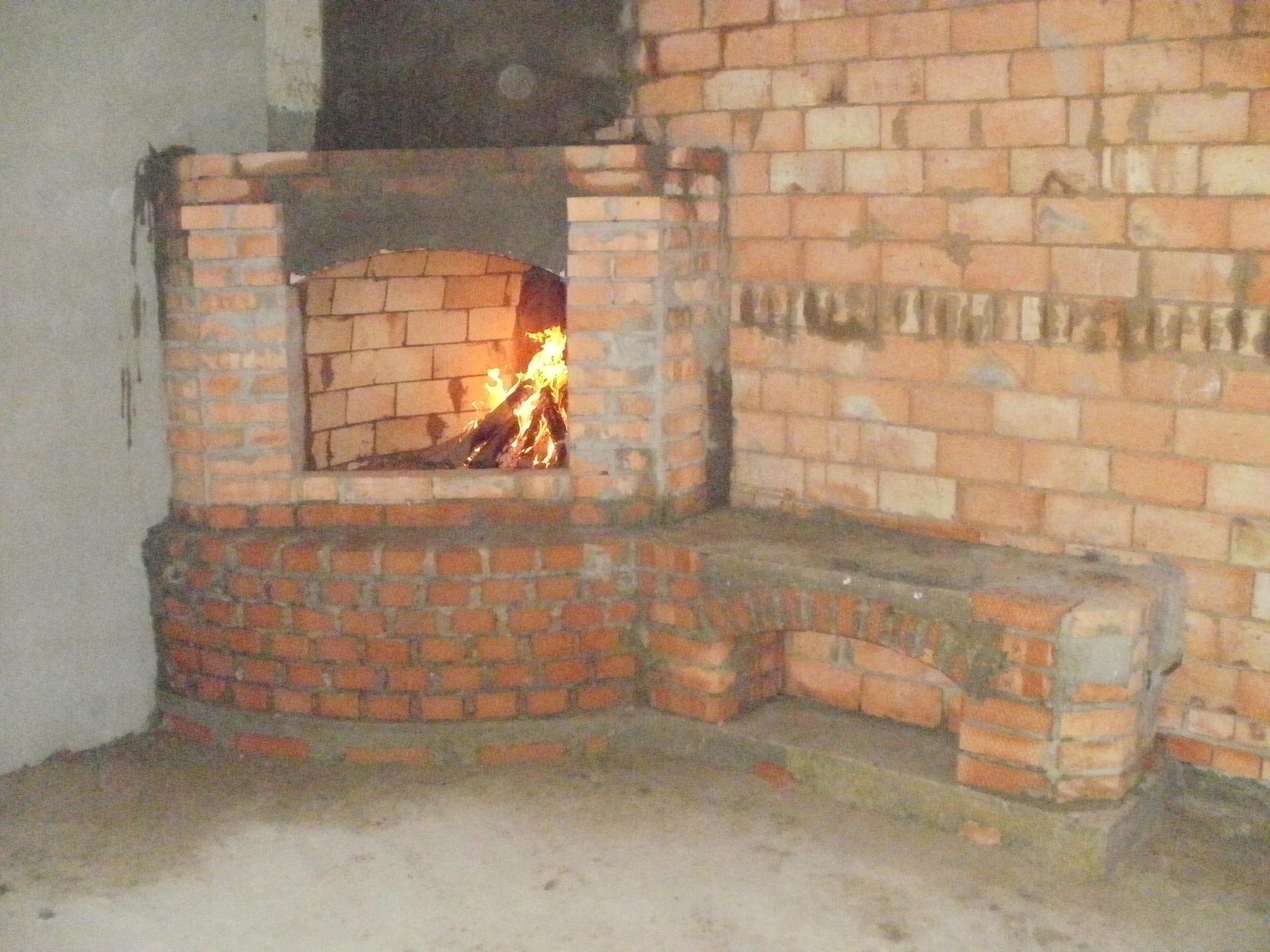

вот зделали.Как назвать и так видно Открытый камин. вставим стеклянную дверцу и Отк. Кам. будет отапливать Грубку КАТ. что с права. /на случай фос мажора./ Наш ответ /печников/ для немецких и австрийских железок.
Володя открытый камин не нагреет ничего лишнего тем более вашего щитка.С дверкой это будет уже не открытый камин-логику хоть включи.а так мысль неплохая. Просто топка с дверкой неэффективная будет из-за размеров.если б так все просто было то все б тока так и делали.Беда в том что чем больше топливник по объему(размер дверки) тем меншая Т там получается а что б ее поднять надо б дровишек лишних спалить. По любому это уже неплохо, тока надо почаще в конвективку заглядывать на предмет сажи.Ж-)
yanka, -Мы давно уже работаем над этой проблемой Иван Данилович. Пробуем все варианты. Для нас главной проблемой была дверца. / раньше делали металические./ теперь прогресс пойдет. Закащик сам определяет что ему нужно. Наш презедент повышает тарифы на газ. Так что посмотрим . И если кто то зделает открытый камин с прогревом КАТ.Его можно награждать Нобелевской премией.

Смелое заявление... про дизайн я промолчу пока
Подвод воздуха есть для горения? КПД этого изделия?
Цена работы + материалов за все для застройщика озвучте пжлста? Вкл. стеклянной дверки и грубки КАТ?
Viks, Подвод воздуха с улицы. Двух дюймовка с вентелем. Дверка делаеться .ковка наша. Стекло заказали в Киеве. 1000 кирпича из них 100 шамота. труба нержа 200мм. Иван Данилович мы не прекращаем оттачивать КАТ. Все старо как мир.

c_vitaliy, -Дачный вариант -камин и печка рядом. Так же само буржуйка и печь. Всегда задаю вопрос У вас что ПМЖ.или дача.? Если Вы думаете что печь-камин это заслуга печников СНГ. то не верно эта идея не нова. вопрос ЦЕНЫ. Идея стара. И что б камин и печь. www.stroimdom.com.ua/forum/showthread.php?t=42385&page=40. Я понимаю кое у кого бизнес другой. Но что делать, не все могут позволить купить импортные чугунные /железные/ Хорошие вставки.Будем называть вещи своими именами. Печь с большой стекляной дверцей с КАТ и работающая с в открытом виде./ в лихую годину и горшки можно ставить./
прямоточный камин со стеклянной дверкой - супер прогрес
Ленность это,а не изобретательность и уход от ответственности за нормальную работу камина
GIM, -Ну почему лень и уход от ответственности. А не попытка соеденить два в одном. Увеличение КПД. Соблюдение П.Б. Даже буржуины ставят всякие приспособы для утилизаций О.Г. Теже кольца ,гипокаусты,шамотные блоки.
вогнистый владимир, Я когда впервые увидел такой камин,задался вопросом -а в чём смысл этого прибора? Ответа к сожалению не нашёл.Это уже не камин и ещё не печь.Если Вы знаете ответ -раскажите,может я и поменяю своё мнение

GIM, Расказываю как было у нас. Было печное отопление. Газофиация. Печи выкинули грубки остались. Шара- газ за копейки закончилась. Нужны альтернативные источники. Печка как бы не то. О камин. Заместо печи -камин. Сечение дымохода не то. Голь на выдумки хитра. Ставим СЕРЬГУ. хорошо. А можно что б Грубка грела- можно, ставим дверцу и серьгу. А можно чугунную топку - можно но и трубу надо ставить новую. СЩитаем смету. нет лучше кирпичный камин и металическую дверцу. Все просто ЦЕНА. Ну и попытка убить 2х зайцев.Цена тех каминов что на снимках- маленькая /у работяг таких как я, нет денег на ютулы и прочие Б. А грубка в доме есть и зимой подтопить не грех.А когда одному зделал и все работает ,то молва идет потехоньку.

ПС Стоимость прямоточного камина со стеклом не сильно будет отличатся от стоимости точно такого камина с чугунной топкой(супербюджетной) ,а эффективность будет отличаться в разы
c_vitaliy, -У открытого камина КПД- до20%. У такого же камина но с КАТ и дверцей уже 50% . Если спец хорошо делает открытый камин то КАТ для него не проблема.
GIM, Насщет цен в каждом регионе они разные. У нас монтажники чугуных топок зарабатывают значительно больше. И в тундре нет кирпичных печей.Дверка стоит 2ооогр. И смотря какая отделка. Мариуполь не Киев.
