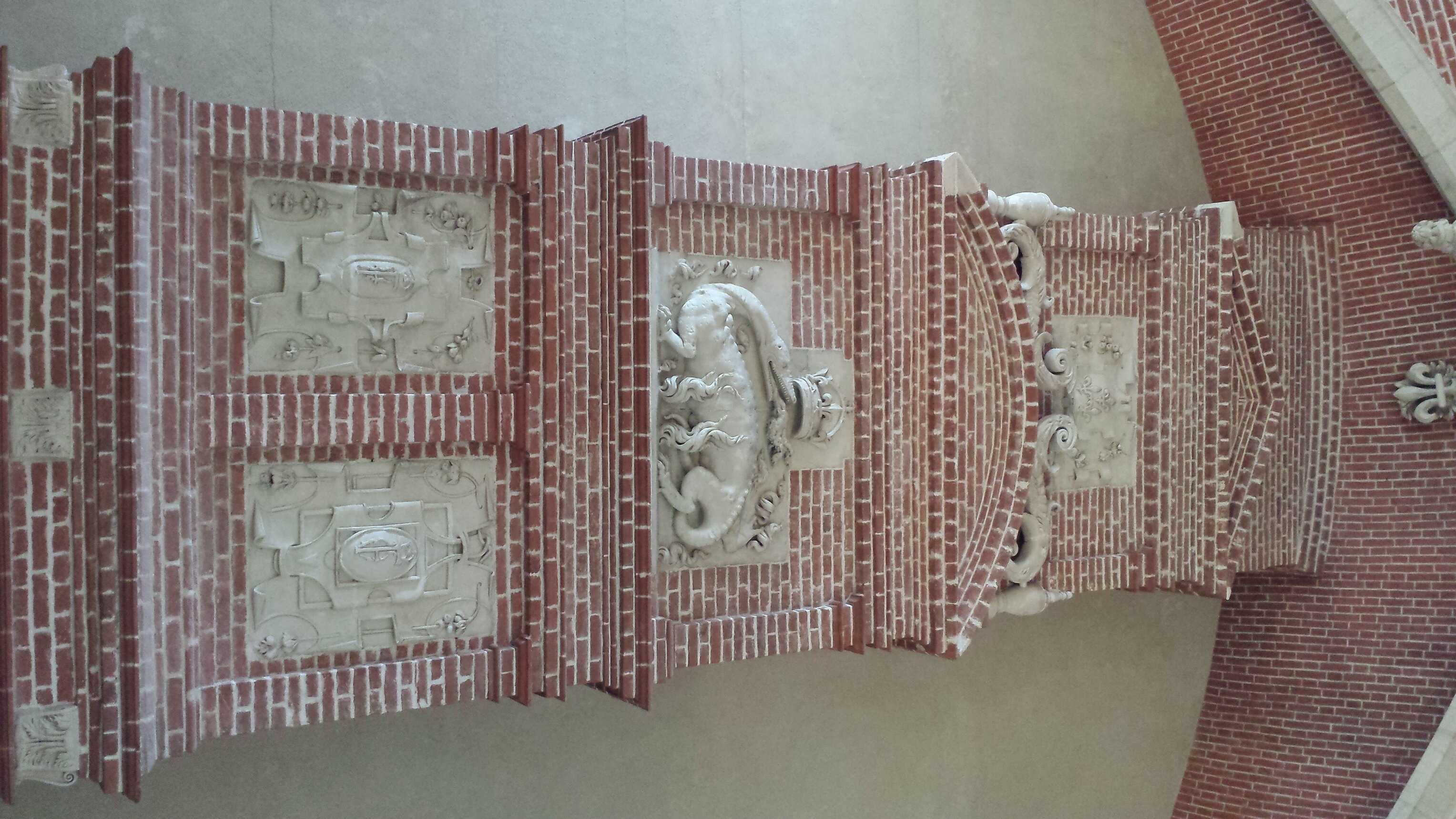

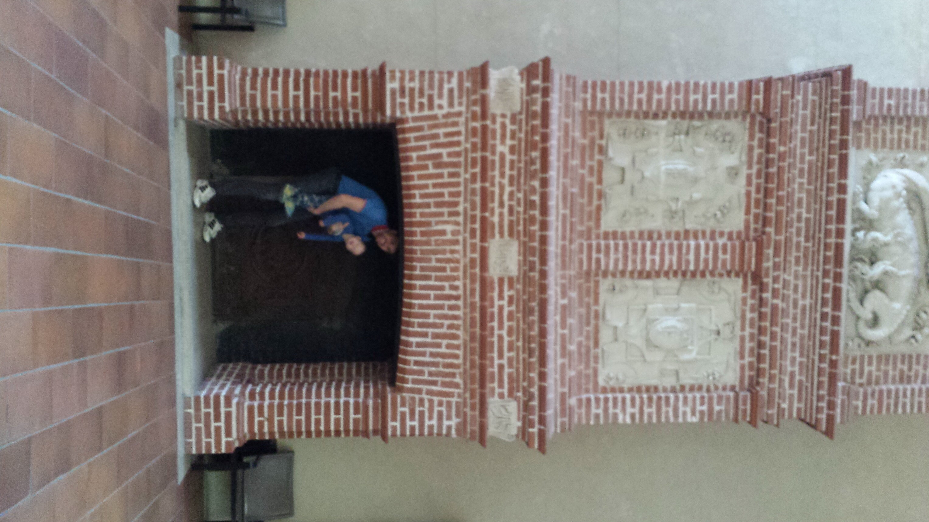

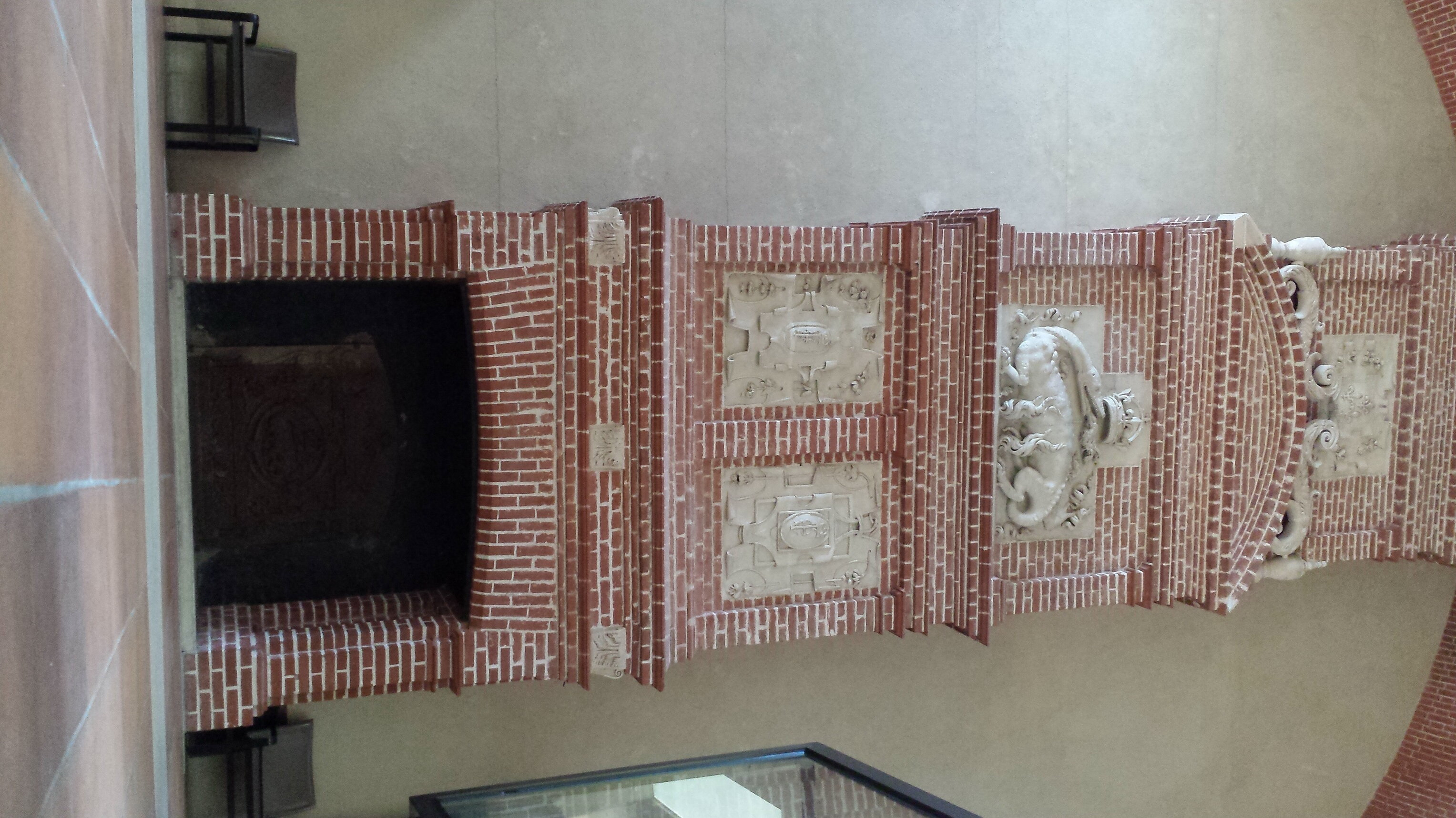

был сегодня в одном :D
20140406_110219.thumb.jpg.d249818e8ae0ebe2307851877608494b.jpg 20140406_110119.thumb.jpg.d9b18b8c3e32e0ea999a66febe0cc33c.jpg 20140406_110522.thumb.jpg.79349d4d2675d5f62f59592ea1521349.jpg
У кого позволяют потолки - берите на заметку. :beer:
Выглядит впечатляюще!
Здесь моя статья про замковые камины.

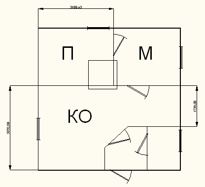

Стоять будет на даче с баней. Изначально хотела каменку с большим экраном, развернутым в гостиную (комнату отдыха). Потом поняла, что хочу еще и что-то для приготовления еды на случай отключения электричества (думаю, что хватит хлебной камеры, варку не нужно) и отопление... Присматриваюсь к комбинированным печам (печным комплексам) Кузнецова. И вот пытаюсь понять, что сможет выполнять в моем случае эстетическую функцию? Большой экран банной печи? Большой экран отопительной печи с ХК? Или таки сделать по центру открытый камин? Только вчера узнала про печи Кузнецова, поэтому в голове пока каша :)
Добавлено через 41 минуту
Правильно ли я поняла, что большой экран снизит КПД отопительной или банной печи? И лучше не смешивать отопление и эстетику? Все оптимально сделать отдельно - отопление (ОИК), банную печь (БК) и камин?
И еще вопрос - какой вариант оптимальный для дровяного отопления компактного домика с жилой мансардой? ОИК для этого подойдет? Что нужно сделать, чтобы обогревалась и мансарда?

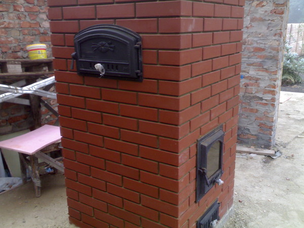

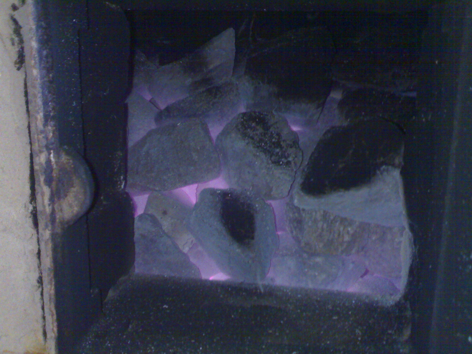

Главная задача банной печи создать режим русской бани все остальное вторично.Для небольшой бани хватит печи 3.5 на 3.5 кирпича.Готовить практичней на газовой плите баллона хватит на пол года.
А есть возможность использовать одну и ту же печь и для парилки, и для обогрева дома? Открывая-закрывая заслонки или еще как-то?
На Вашей картинке отопительная с хлебной камерой?
На фото банная печь.Для строения бани 6х6 .
