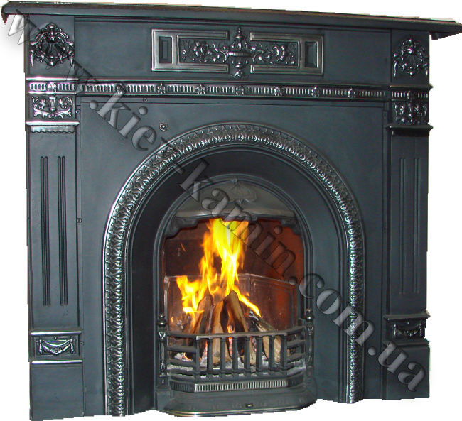

Raha, -Насчет чугуной топки . Есть топки в которых дефлектор/ такая пластина в нутри в верху где дымоздорник./ есть пластины с большим вырезом а есть чуть ли не вплотную. Так вот где пластина почти в плотную в открытом -ДЫМИТ. да тема про открытые камины.
Это Вы верно замелили. Просто yanka заявил, что в закрытых топках ничего не предусмотрено для превращения их в орткрытие и дескать это вообще не возможно. Вот и пришлось поправить. Есть каминные топки, которые работают как в закрытом так и в открытом режимах. И открытые камины (в полном сответствии с темой топика) могут строиться на базе каминных вставок. Открытый камин - это вовсе не обязательно только кирпич.
тундре нет кирпичных печей
А из чего там печи? Подождите,наверно из снега:)
Вот я и говорю,нефиг спорить о том о чём не знаешь.Думаю что цифры по КПД у Вас не совсем точные.
GIM, -я с Вами не спорю. Про цифры КПД у открытого есть и 15%. Вы не будете отрицать что на моем фото открытый камин.? А как увеличить КПД открытого камина у каждого свое мнение. Можно топить сухой акацией например. Я спросил четко и ясно -построили хоть одну печь или буржуйку сварили.? А чем в тундре топят -отдельная тема.

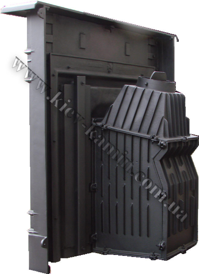

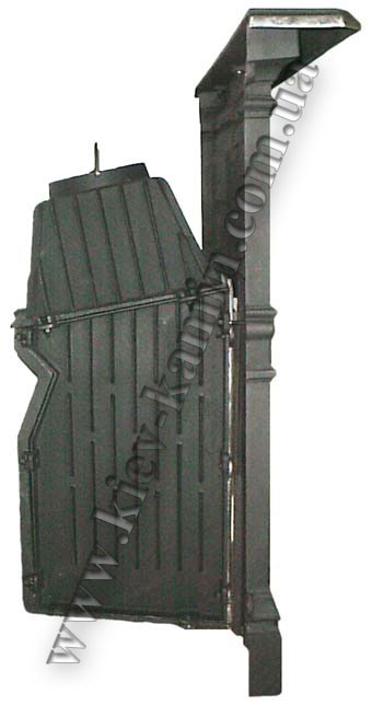

А такой девайс не рассматривали?
Каминная топка открытого типа - 158кг сталь и футеровка из чугуна - 42% КПД
www.stroimdom.com.ua/forum/showpost.php?p=2463271&postcount=566
а что на самом деле больше?
Уж больно цифра стрёмная,как по мне все эти проценты пусть остаются на совести производителей.Меня лично в каждом конкретной топке важна ее внутренняя конструкция.И потом установка такой топки выполняется по правилам закрытых каминов а посему стоимость конечного продукта весьма велика,да и размерчик скромный
видимо намекают на чугуний внутри.Когда раскалится то будет тепло трохи и в комнату отдавать.Ж-)

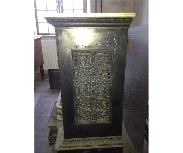

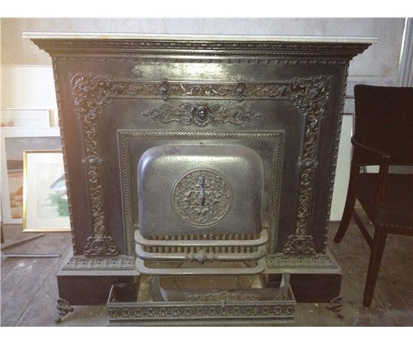

Последние 2 фото переход с открытого на закрытую буржуйку - 100лет-ний прибор наверное
