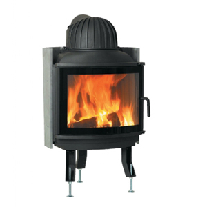

kaminhouse.com.ua/kamin/item/laudel-800-panoramique?category_id=17
kaminhouse.com.ua/kamin/item/panorama-ni-25?category_id=59

начнем с объединяющего , обе топки способны отопить площадь 40-50 кв м при условии если вы туда будет подкидывать дрова каждые 4 часа ....
а в остальном они выступают в одном классе , почти ....
Ну а разницу между отоплением печным и тепловоздушным я думаю Вам объяснять не надо.
ну не , это не нужно . Печное оно приятнее намного , там тепловое излучение идет .... более природно для человека .физиологические ощущения иные .
что вы хотите от меня услышать ?

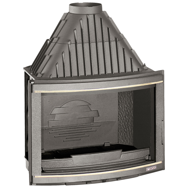

см сообщение 17 о Лаундели www.stroimdom.com.ua/forum/showthread.php?t=49393
"1 Подвода воздуха извне - нет.
2 Одноконтурная(боковые стенки одинарные)
3 Высокий дымосборник - все тепло в трубу, низкий КПД тонкий корпус не аккумулирует температуру, для обогрева не подходит.
4 Режима медленного горения нет.
5 Системы чистого стекла нет.
6 Нижняя подача воздуха для горения - прямоток.
7 Регулировка горением - душилово шибером.
Обычная декоративная французская топка"
Ещё 3 отличия сможете назвать?
Или будете утверждать что они в ОДНОМ КЛАССЕ?
