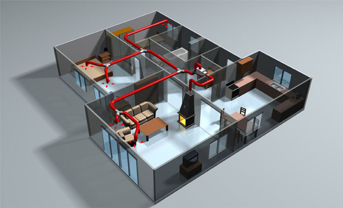

"Развод теплого воздуха от камина
При помои камина есть возможность обогреть не только близлежащие помещения:
Отопление каминного зала за счет конвекции или гравитационная вентиляция.
Воздушное отопление дома при помощи естественной вентиляции (эффективность зависит от мощности камина и размеров дома, термоизоляции).
Воздущное отопление при помощи дополнительных устройств. Каминные вентиляторы и термоизолированные воздуховоды позволяют отвести горячий воздух от камина более чем на 10 метров.
Комбинированная система отопления (воздушное + водное)с дополнительным включением в водную систему отопления (акватопки или каминные топки с водным контуром).
Современные дровяные камины позволяют обогреть достаточно большой объем воздуха, но во многих домах с площадью более 200 м2 (при высоте потолков 3метра) следует рассматривать камин только как альтернативный или дополнительный источник отопления."

Жалею только что не заложил в стенах воздухоотводы 125х125 для отопления тёплым воздухом второго этажа... но думаю через лестничный пролёт и второй свет тёплый воздух быстро пднимится в коридор второго этажа.

т.е. вместо того чтоб потратить 800-1500 евро на котел правильнее 5000 на воздуховоды ? А потом когда вы выведете ее на полную мощность выясниться что ее повело или прогорело или возгорелась отделка ?

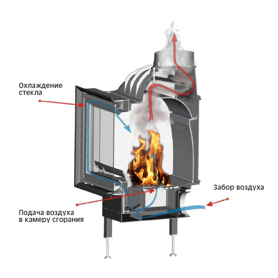

Отличительные особенности современных каминов

В открытом камине используется воздух из помещения.
Расход газа (или другого основного топлива) на отопления здания увеличивается на 15-20% во время работы камина.

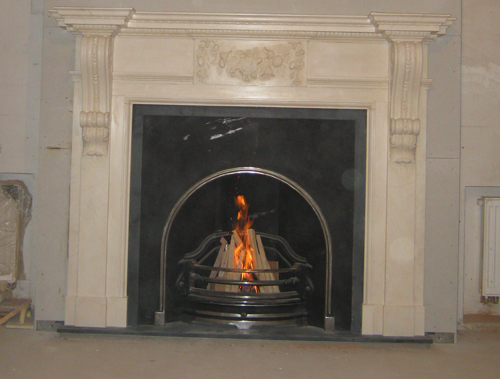

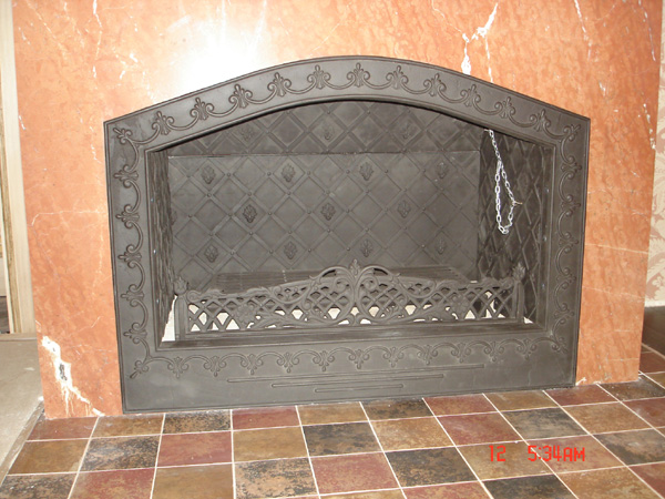

Подскажите пож-та совершенному "чайнику", что это за тип камина (фото 1), и где такое чудо приобрести? Лучше он или хуже камина как на фото 2?
Спасибо.
Спасибо.
если оба камина рабочих!то оба хороши.в первом чугунина хороша если метровой ширины стоит около 2т.уе на что денег хватит?
Я пока только на картинках выбираю.Нравятся такие , как на фото.А как узнать какой рабочий, а какой нет? Что необходимо для установки подобного камина ?
Для подобного камина нужно купить этот портал из чугуна, пригласить печника для сборки всего этого в рабочий камин. Купить кирпич, смеси и прочее по списку. При покупке такого портала важно смотреть на пропорции портала, они должны быть классическими, высота должна быть 3/4 ширины, как то так. А вообще, я бы покупал портал при несосредственном участии мастера, который будет его монтировать.

- неэфективно как отопительный прибор 15-20% КПД, вставка даёт до 80%
