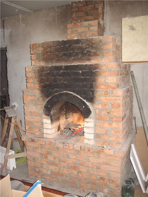

Viks Опубліковано: 22 січня 2013 Автор Поділитись Опубліковано: 22 січня 2013 да пусть это не скромно звучит!мне обидно что люди приглашают " мастеров" и камины дымят,трещины в кладне, ужас.. не этот случайно? 1 Посилання на коментар Поділитися на інших сайтах More sharing options...

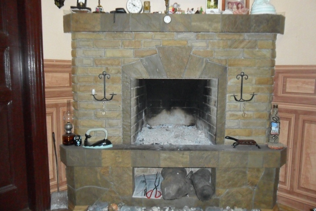

AlexNaymk Опубліковано: 23 січня 2013 Поділитись Опубліковано: 23 січня 2013 п.с. у меня есть открытый камин в доме и могу, не прикрываясь "для души", ответить на вопрос темы - это самое бесполезное строение в доме. Или может у меня с душой что-то А можно фото камина? Посилання на коментар Поділитися на інших сайтах More sharing options...
-enjoy- Опубліковано: 23 січня 2013 Поділитись Опубліковано: 23 січня 2013 А можно фото камина? Вот здесь . даже на этот НГ никто камин уже не зажег. На даный момент его не видно из-за подросших вазонов. На нем сейчас ботаничный сад п.с. вообще открытый камин или закрытая топка или печь имеет место быть. Во всем есть плюсы и минусы. Здесь глупо что-то доказывать. Человек сам сделает выбор, но перед выбором ему нужно объяснить +/- того или иного строения. Посилання на коментар Поділитися на інших сайтах More sharing options...
