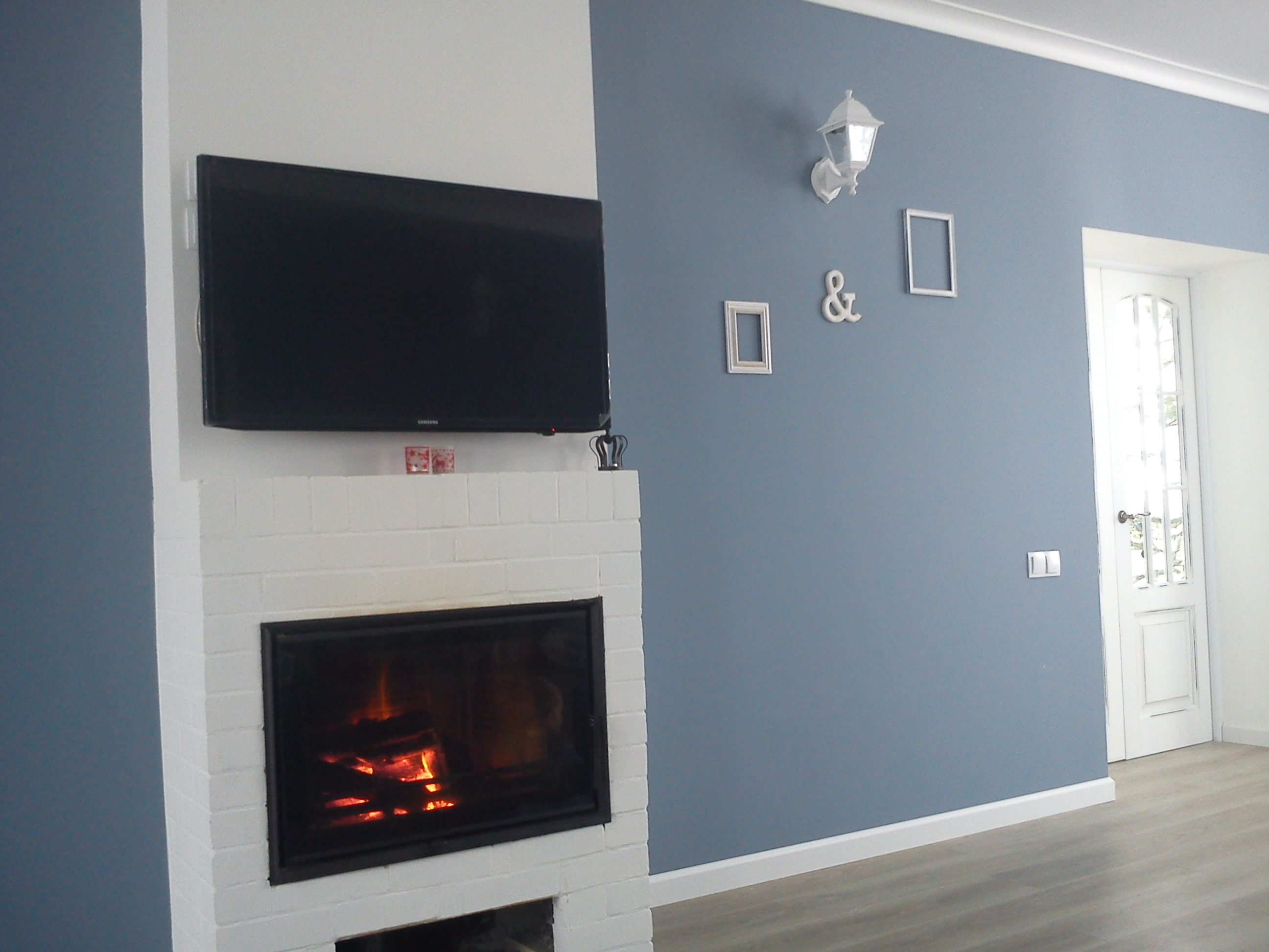

Вот здесь .
даже на этот НГ никто камин уже не зажег. На даный момент его не видно из-за подросших вазонов. На нем сейчас ботаничный сад:)
п.с. вообще открытый камин или закрытая топка или печь имеет место быть. Во всем есть плюсы и минусы. Здесь глупо что-то доказывать. Человек сам сделает выбор, но перед выбором ему нужно объяснить +/- того или иного строения.
а был бы закрытый камин , затопили бы ???
думаю что так же нет .
и мелковатый и странноватый он у вас вообще-то . толи фотоаппарат геометрию подпортил , толи в жизни такой .
Да там похоже феншуй такой,может цветы жалко поджарить?Я как прихожу в гости,первое что делает хозяин,зажигает камин,и в этой атмосфере начинается вечер.

Вот здесь .
даже на этот НГ никто камин уже не зажег. На даный момент его не видно из-за подросших вазонов. На нем сейчас ботаничный сад:smile:
Извиняюсь, но такой...тоже бы не зажег.:o
Это не камин, а ........ усыпальница какая то, с "вечным" огнем... Господи прости!!!!

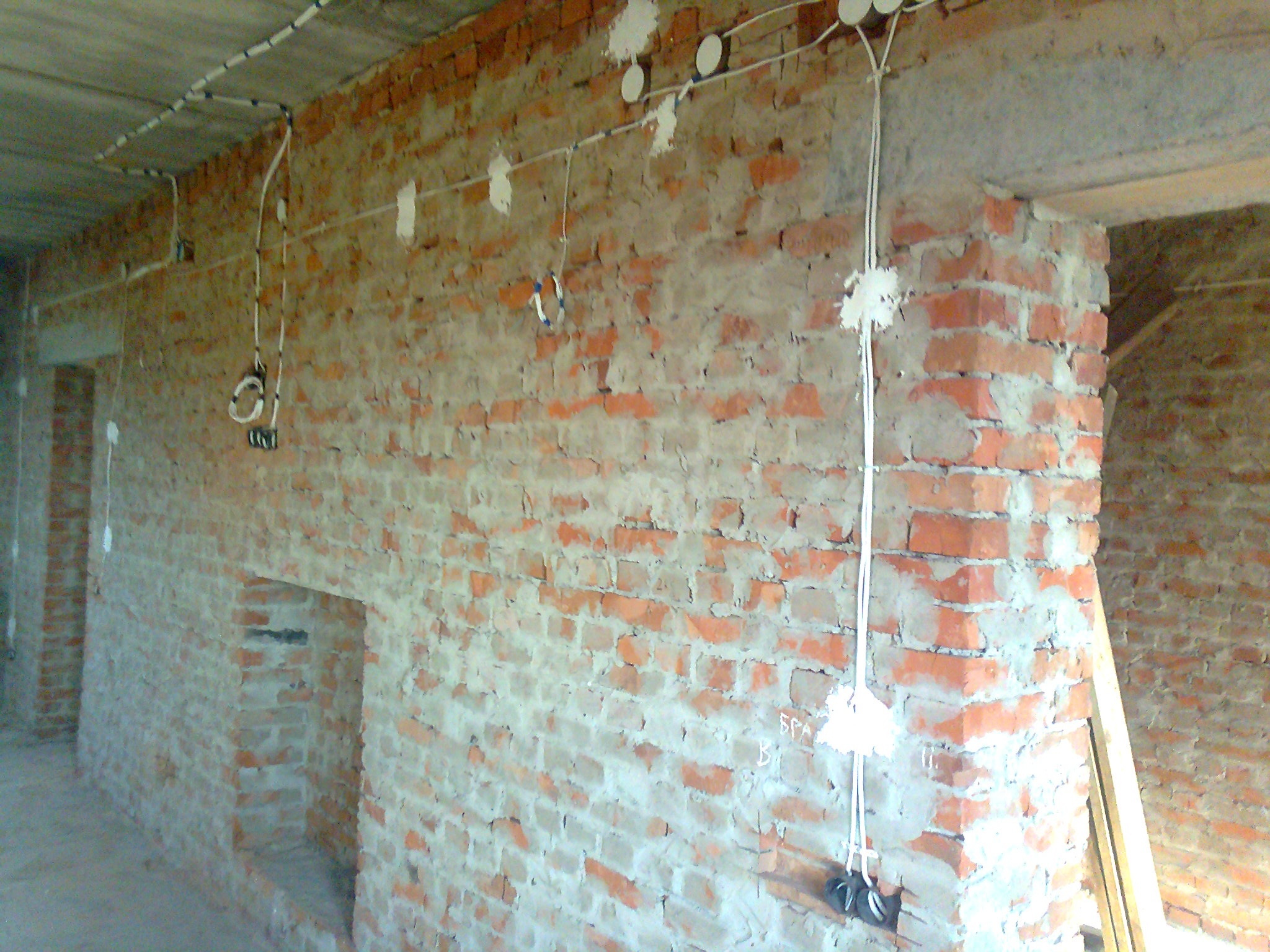

Хотя если не флудить в ветке о открытых каминах - я если чесно - запроектировал изначально открытый камин - ну такой был проект...
Оставил нишу и дымоходный канал
Потом захотел топку типа Лаундель
Потом Миша переубедил что надо брать что-то получше - с подводом, футеровкой... ТВ повесил над порталом - работает - вот почему я делал портал в пол-кирпича
Надо было по обе стороны дымоходного канала заложить 2 канала для отвода конвекционного воздуха из портала на второй этаж или хотя бы один в коридор - без этого прожить можно конечно и камин конечно не основной источник - но помочь выпустить пар сразу на второй этаж было бы комфортнее

Топка закрытая?
