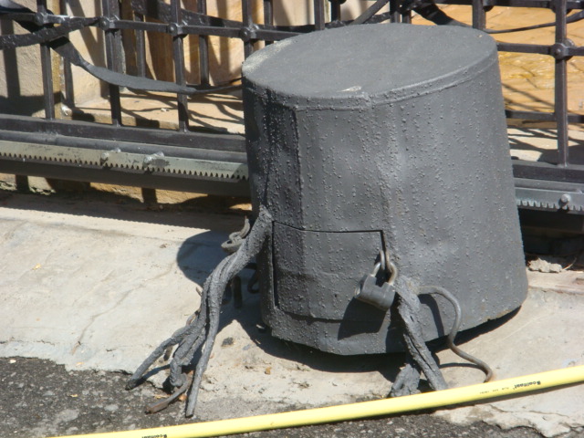

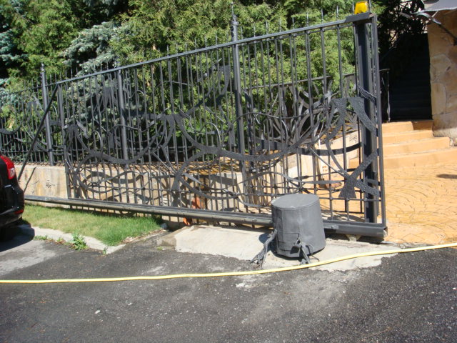

Вот один из вариантов как можно обезопасить себя от вандализма и воровства. :D Срезать - нужна болгарка и электростанция.
... а еще. привод крепится четырьмя гайками. Так вот пару гаек можно подварить. Но так что-бы потом можно было аккуратно срезать если потребуется ремонт.
Насколько я понимаю, этот момент отдельно оговаривается с людьми, которые будут устанавливать ворота. Пожалуйста, поправьте меня, если это не так.
И вопрос по первой чудо-бункерной конструкции: она закреплена штырями, которые утапливаются в фундамент?
Спасибо!
конечно же этот вариант оговаривается отдельно. Это не стандартное пожелание. Штыри (закладные) заблаговременно бетонируются в фундаменте.

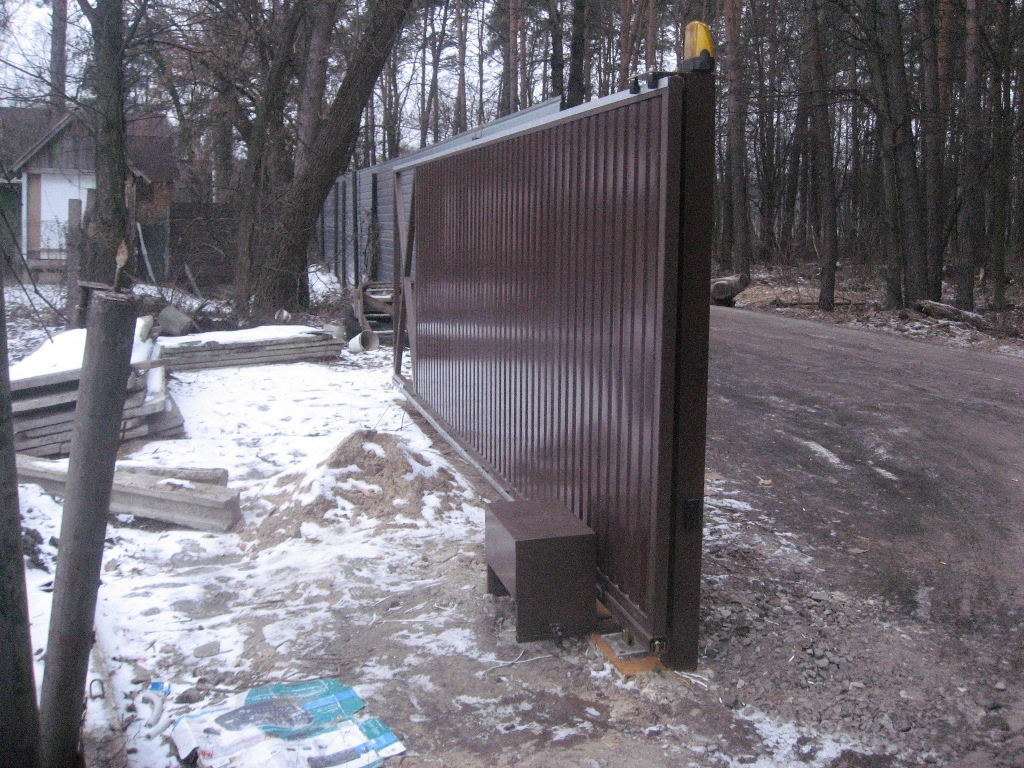

в дачном кооперативе делали вот так
а почему ролики к швеллеру сразу на сварку? потом (спустя какое-то время) регулировать ворота ну никак не выйдет.
всегда у ворот на роллингцентре каретки привариваем.
и никаких проблем, все отлично ходят.
главное правильно нагрузку подобрать, и не лепить малый комплект на большие ворота.

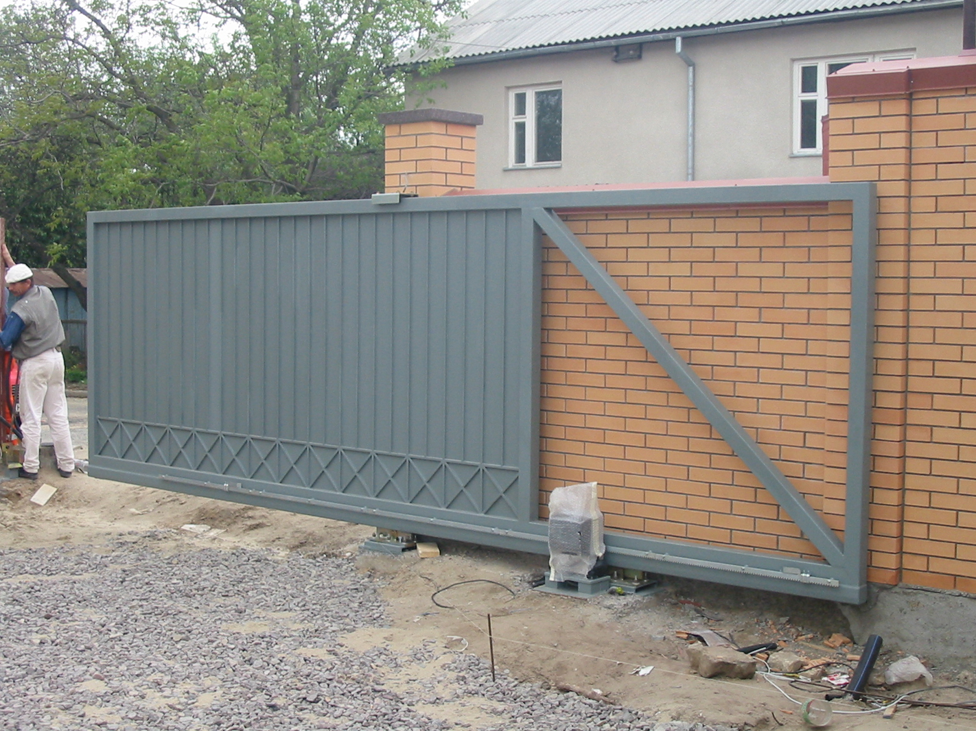

это когда на объекте ничего не сделано. А когда приезжаешь - а там фундамент непонятно как залит Заказчиком и ловить три плоскости как-то не в кайф :) Да и со временем , бывает, провисает каркас. Поэтому - болты или шпильки - самое оно.

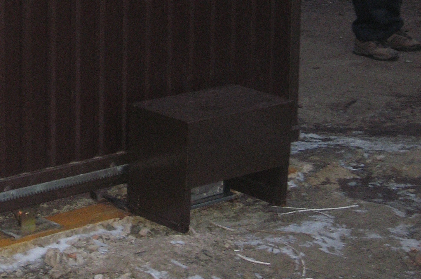

Вот один из вариантов как можно обезопасить себя от вандализма и воровства...
У меня консультационный вопрос:
как давно накрыт привод, как он себя ведет летом на солнце и какой привод?
Именно это не мы монтировали. Понравилась сама идея и внешний вид. Судя по фото - привод CAME. Так как конструкция не герметичная - думаю, он не перегревается. И вообще, ни разу не было отказов этой автоматики из-за перегрева за все время.
