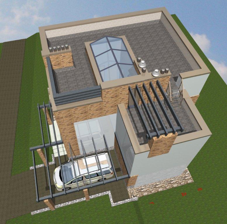

Собирался создать свой отзыв про Сергея Аркадьевича, а меня уже опередили :) По сему добавлю отзыв здесь.

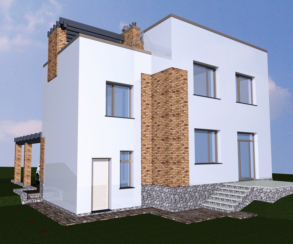

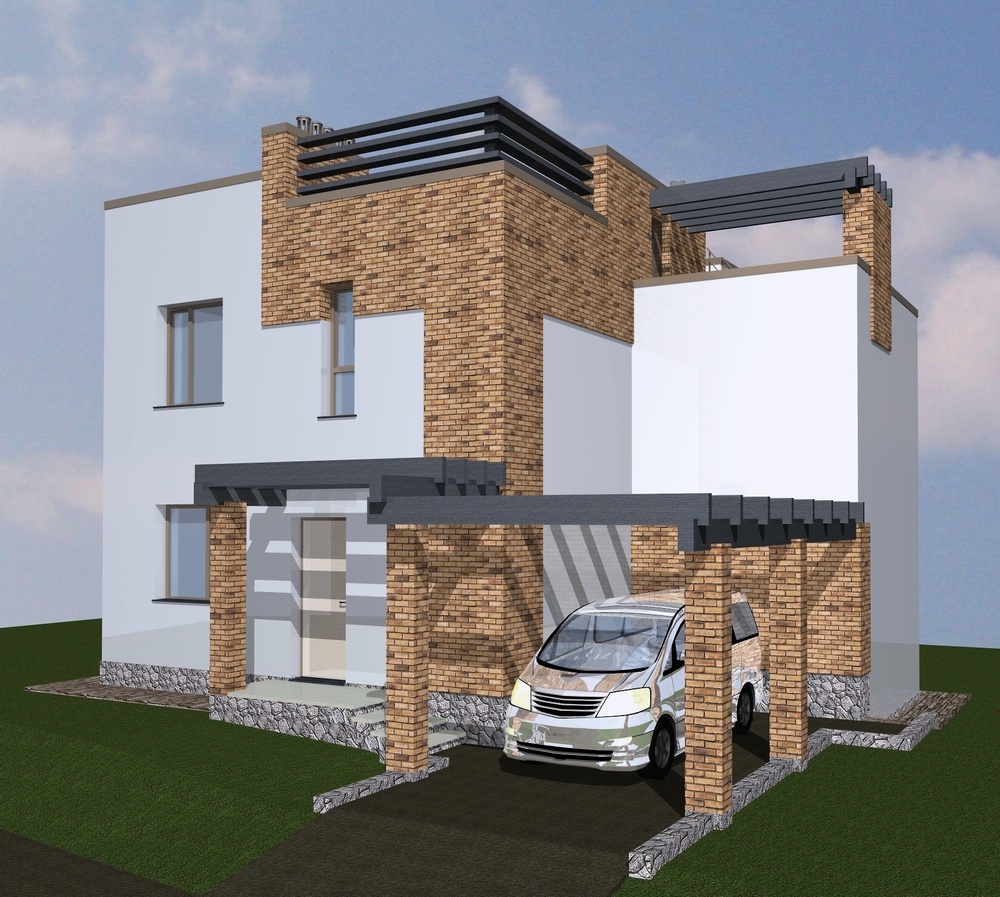

Летом 2011 заказал у него рабочий проект дома с плоской крышей. Проект был сделан вовремя (даже досрочно), архитектор получил деньги, а заказчик готовый проект. Все были рады и довольны, за исключением «завтраков» в процессе работы над архитектурной частью («планировка практически готова, завтра утром я отправлю вам на почту» завтра, как правило, означает дня через три; или «я ж вам вчера вечером отправил, как? вы не получили?» ну и в таком духе). Но все эти мелочи быстро забылись, т.к. на руки я получил действительно классный проект, получивший множество положительных отзывов как от друзей, так и от форумчан.

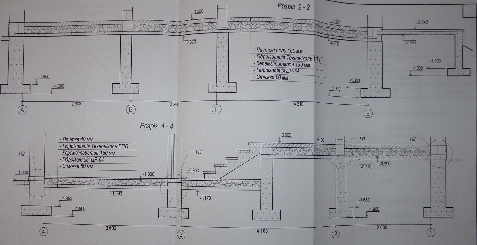

Продолжалось довольство проектом где-то до начала зимы. Готовясь к весенней заливке фундамента, я начал потихоньку просматривать раздел «как мы строимся» и «фундамент и бетон» и изучать конструктивную часть проекта.
Первый звоночек позвенел в этой теме: Подскажите по фундаменту

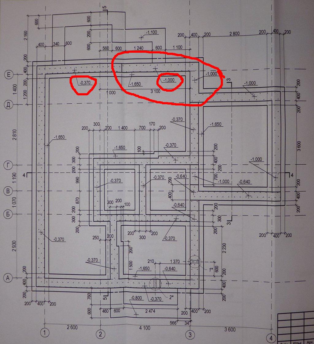

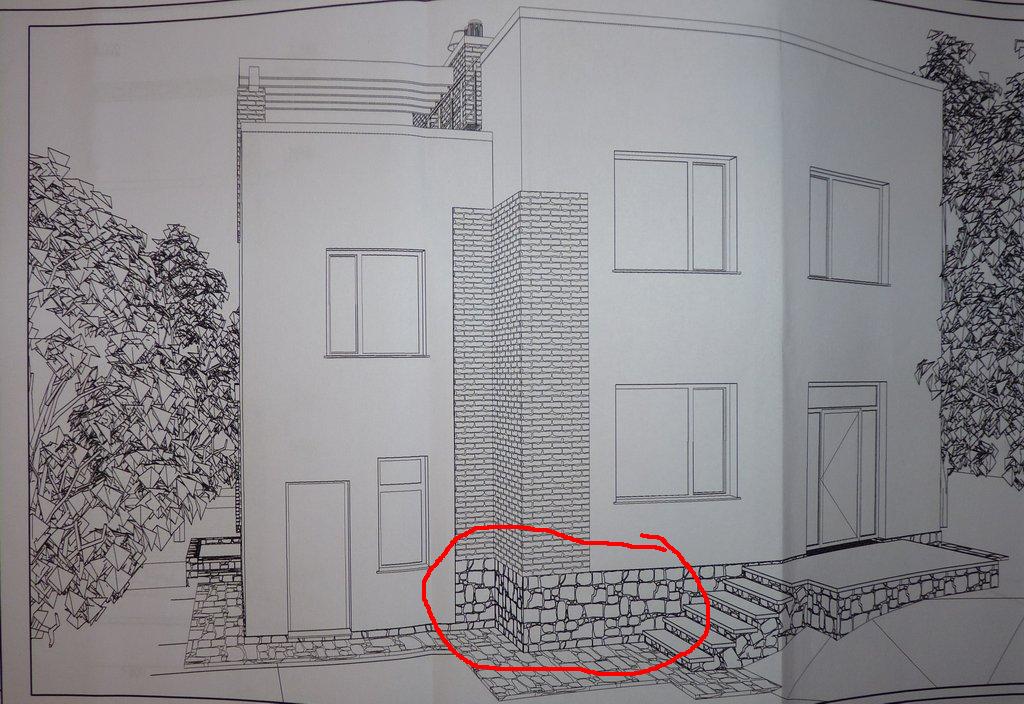

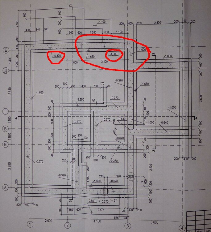

Архитектор предложил лить фундамент до уровня земли а цокольную часть выкладывать кирпичом. И все-бы хорошо, если-бы не перепад уровня земли на пятне застройки в 45 см. В общем предложил архитектор плавный перепад земли сделать ступенькой и запрятать эту ступеньку от глаз долой под входную лестницу. Ну и соответственно ступенькой вылить верхнюю часть фундамента. Решение как минимум странное, но терпимое.
P1090841.thumb.JPG.86ffdcd5d48b68a8a4ad1ba8745a2276.JPG P1090842.thumb.JPG.d959e1959a8a9b973dd9513b3e677bb5.JPG P1090843.thumb.JPG.f8d29a6172b816116f0c7a299050489d.JPG

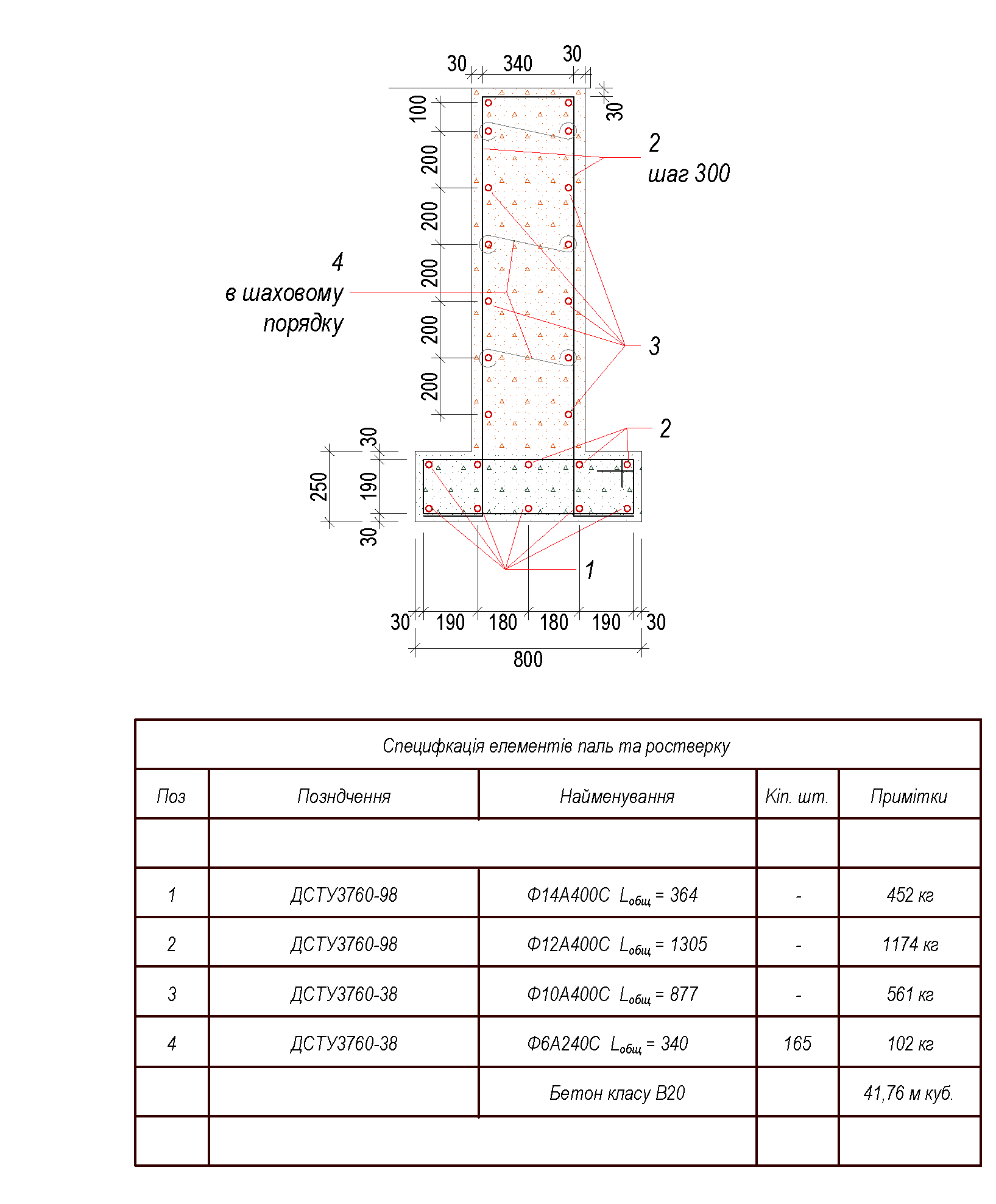

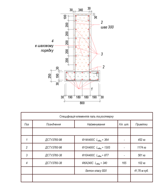

Далее что-то плавно начало нарастать чувство переармированности фундамента, сколько тем пересмотрел ну ни у кого не было столько арматуры, тем более на песчаном грунте. В результате появилась вторая тема: Не покидает чувство избыточности. Запроектировать столько арматуры в ленте полностью находящейся в земле (цоколь ведь предполагается кирпичный) это надо было умудрится. В общем пришел я к выводу что фундамент не рассчитывался вообще, тупо взят от пятиэтажки с подвалом, хоть архитектор и уверял что над КР работает конструктор и подпись конструктора в проекте есть, не понимаю зачем обманывать? В этой-же теме имеется хорошая критика гибрида пола по грунту и недо-плиты опирающейся на стены фундамента. Также обнаружен хороший мостик холода.

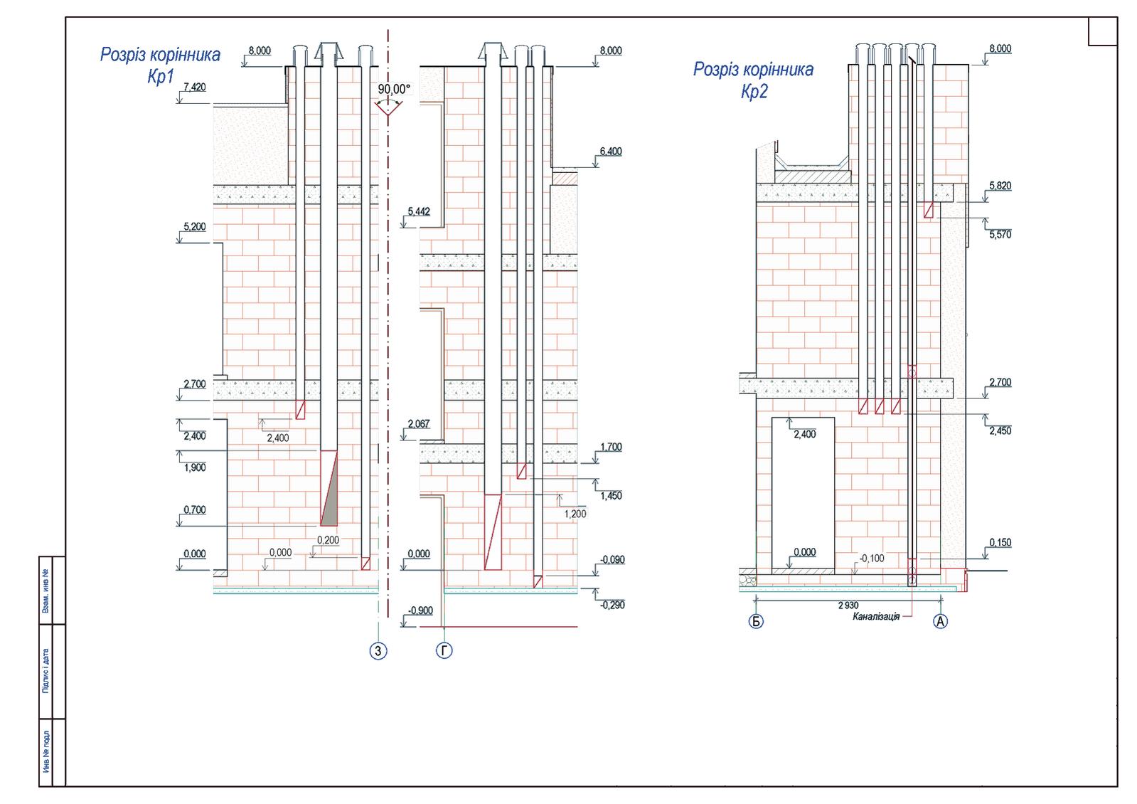

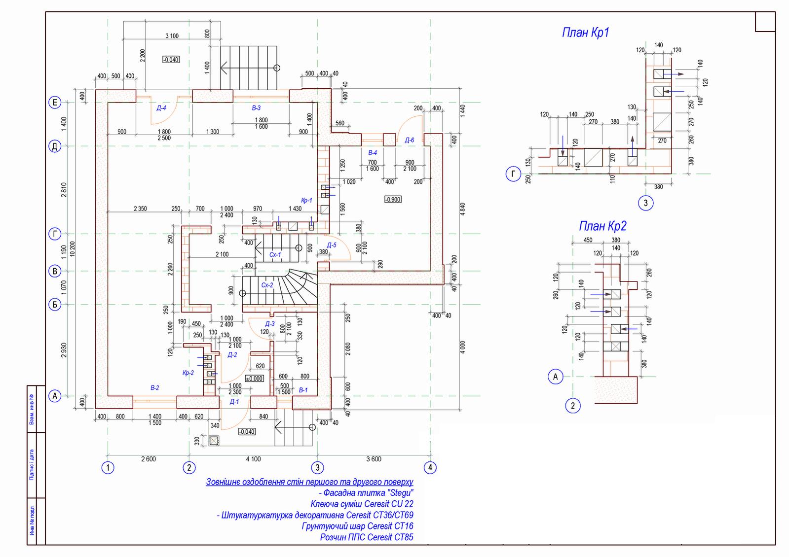

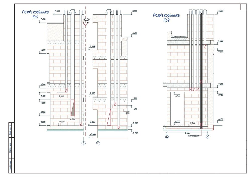

Ну и в завершении эпопеи немного про вентканалы: Правильно-ли запроектированы вентканалы?

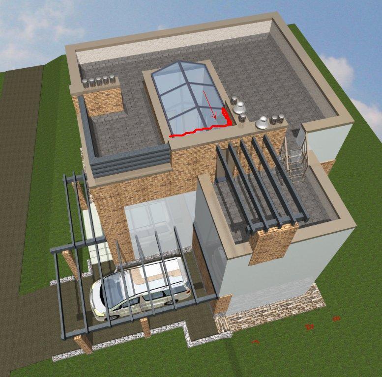

Запроектировать на камин и котел четыре вентканала (два на вытяжку, два на приток) да ещё и так, что из-за них будут проблемы с остекленением крышы... Вот хоть убей не понимаю зачем в гостиной вытяжка?

В общем мое резюме такое: Сергей Аркадьевич действительно достоин Белого Списка, но исключительно как архитектор. Думаю отписавшиеся в БС ограничились архитектурной частью, потому и остались довольны. Конструктивная часть у него это просто лажа и впустую выброшенные деньги. Так что смело заказывайте у него архитектурную часть а за конструктивом лучше обратитесь к конструктору.
