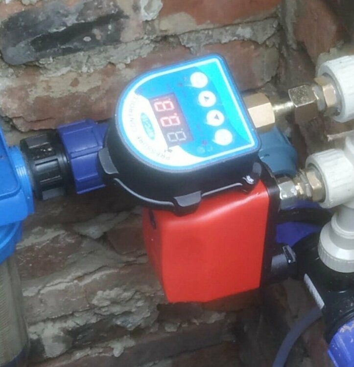

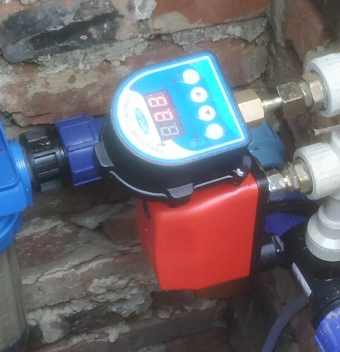

viksel Опубліковано: 19 липня Поділитись Опубліковано: 19 липня (змінено) Що це за червона коробочка ?Це одне ціле з електронним реле чи воно окремо?Не бачу дротів від нього..Підключіть двигун на пряму до розетки і качайте!Якщо проблема в ньому він нагріється і згорить,або піде в захист якщо на ньому є термодатчик.Якщо ні це реле тиску. Змінено 19 липня користувачем viksel Посилання на коментар Поділитися на інших сайтах More sharing options...
90BCO Опубліковано: 20 липня Поділитись Опубліковано: 20 липня В 19.07.2026 в 10:46, viksel сказал: Що це за червона коробочка ? Спойлер Він же написав: "В мене одночасно 2 реле тиску - електронне з захистом від СХ, та механічне на випадок ядерного вибуху." 1 Посилання на коментар Поділитися на інших сайтах More sharing options...
viksel Опубліковано: 20 липня Поділитись Опубліковано: 20 липня 3 минуты назад, 90BCO сказал: Він же написав: "В мене одночасно 2 реле тиску - електронне з захистом від СХ, та механічне на випадок ядерного вибуху." Дякую,пропустив..Значить порада підключити те, що на випадок вибуху, вже також була)).Дальше радити вже нема що. 1 Посилання на коментар Поділитися на інших сайтах More sharing options...
90BCO Опубліковано: 20 липня Поділитись Опубліковано: 20 липня 27 минут назад, viksel сказал: Дальше радити вже нема що. Я би конденсатор перевірив під кришкою НС. Вони г..но повне наразі... Посилання на коментар Поділитися на інших сайтах More sharing options...
viksel Опубліковано: 20 липня Поділитись Опубліковано: 20 липня (змінено) 57 минут назад, 90BCO сказал: конденсатор перевірив під кришкою Ну можливо, але тоді двигун не буде стартувати...Хоча ті однофазні двигуни я з них балдію)),там декілька типів,з постійно включеним конденсатором,з двома конденсаторами один з яких відключається..Ще сильно не вникав бо в мене переважно все 380 вольт,але декілька однофазних також маю і 90 відсотків проблем з запуском або під час роботи гріється це міжвиткові замикання і шукати дальше нема сенсу.В данному випадку електронне реле і захист в ньому по току і можливо по напрузі,підключення механічного,що на випадок ядерки)), покаже в чому пробема. Змінено 20 липня користувачем viksel Посилання на коментар Поділитися на інших сайтах More sharing options...

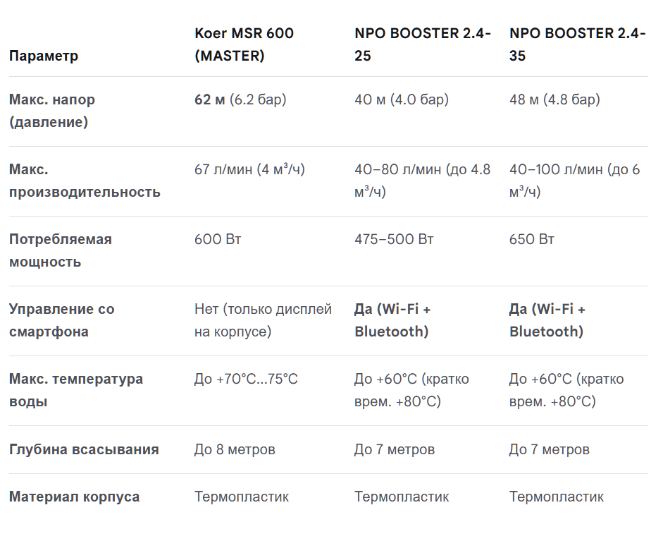

gidron69 Опубліковано: 28 серпня Поділитись Опубліковано: 28 серпня Доброго дня,шановнi.Додыхает мой АРС чугунный на 1,1 квт и я хочу поменять его на что то с частотным управлением и плавным пуском(для СЭС).Вот выбрал парочку агрегатов,оцените пожалуйста какой стоит выбрать,или предложите свой вариант в пределах цены 10000 грн. Посилання на коментар Поділитися на інших сайтах More sharing options...
yur43 Опубліковано: 28 серпня Поділитись Опубліковано: 28 серпня 3 години тому, gidron69 сказав: Доброго дня,шановнi.Додыхает мой АРС чугунный на 1,1 квт и я хочу поменять его на что то с частотным управлением и плавным пуском(для СЭС).Вот выбрал парочку агрегатов,оцените пожалуйста какой стоит выбрать,или предложите свой вариант в пределах цены 10000 грн. в мене Optima пластмасова в криниці висить на шнурку років пять, з частотником, все добре. Зараз би взяв з вайфай, це ж прикольно. 1 Посилання на коментар Поділитися на інших сайтах More sharing options...
gidron69 Опубліковано: 28 серпня Поділитись Опубліковано: 28 серпня 7 часов назад, yur43 сказал: в мене Optima пластмасова в криниці висить на шнурку років пять, з частотником, все добре. У меня сама станция стоит в летней кухне,думаю в сухом и относительно теплом месте должен работать без проблем.Смущает только маленький бачок на поллитра,думаю вкорячить в схему еще 24 литровый бак от старой станции-потянет ли частотник такие изыски? Посилання на коментар Поділитися на інших сайтах More sharing options...
yur43 Опубліковано: 29 серпня Поділитись Опубліковано: 29 серпня 9 годин тому, gidron69 сказав: 24 л в мене додатковий ресивер на літрів десять. Думаю, насосній станції однаково який ресивер, аби тиск був підходящий. Посилання на коментар Поділитися на інших сайтах More sharing options...
gidron69 Опубліковано: 29 серпня Поділитись Опубліковано: 29 серпня 4 часа назад, yur43 сказал: в мене додатковий ресивер на літрів десять. Дополнительный ресивер беру для небольшого запаса воды при отключении света и для более редкого включения насоса. Посилання на коментар Поділитися на інших сайтах More sharing options...

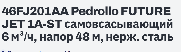

gidron69 Опубліковано: 23 вересня Поділитись Опубліковано: 23 вересня В 02.08.2026 в 09:29, DimaF сказал: По итогу мучений был куплен такой насос. Поливал вчера почти час, без проблем. Надеюсь проблема решена. Тоже решил остаться на классике и смотрю на этот насос или серию JCR,более старую.Что скажете по этому насосу-шумность,производительность,в основном полив интересен.И с каким баком лучше использовать-24 или 50?24 есть в наличии от старого насоса,как сдохнет-поставлю 50 или 80... Посилання на коментар Поділитися на інших сайтах More sharing options...
DimaF Опубліковано: 23 вересня Поділитись Опубліковано: 23 вересня 12 минут назад, gidron69 сказал: Что скажете по этому насосу-шумность,производительность,в основном полив интересен.И с каким баком лучше использовать-24 или 50?24 есть в наличии от старого насоса,как сдохнет-поставлю 50 или 80... Ну я и менял его из-за полива, ибо оптима отключалась через 5 минут после начала. Производительность указана 4.2 куба против 3.8 у оптимы, но на глаз не замечаю разницы. Работает тише, жрет в почти 2 раза меньше (1,3 против 0,75 квт). ГА стоит на 100 литров, пока не менял. 1 Посилання на коментар Поділитися на інших сайтах More sharing options...
mib Опубліковано: 23 вересня Поділитись Опубліковано: 23 вересня 4 часа назад, DimaF сказал: Работает тише, жрет в почти 2 раза меньше (1,3 против 0,75 квт). А у того кто жрет 0,75 какая мощность заявлена? Посилання на коментар Поділитися на інших сайтах More sharing options...
DimaF Опубліковано: 23 вересня Поділитись Опубліковано: 23 вересня 6 минут назад, mib сказал: А у того кто жрет 0,75 какая мощность заявлена? У педролло заявлена. По инвертору смотрел, вроде похоже. 2 Посилання на коментар Поділитися на інших сайтах More sharing options...
gidron69 Опубліковано: 23 вересня Поділитись Опубліковано: 23 вересня (змінено) 4 часа назад, DimaF сказал: Производительность указана 4.2 куба против 3.8 у оптимы, но на глаз не замечаю разницы. Работает тише, жрет в почти 2 раза меньше (1,3 против 0,75 квт). ГА стоит на 100 литров, пока не менял. Я заказал эту серию только 0.55 квт.Там вроде по рекламе 48 метров подьем и 6 кубов в час... Змінено 23 вересня користувачем gidron69 Посилання на коментар Поділитися на інших сайтах More sharing options...
DimaF Опубліковано: 23 вересня Поділитись Опубліковано: 23 вересня 1 минуту назад, gidron69 сказал: Я заказал эту серию только 0.55 квт.Там вроде по рекламе 48 метров подьем и 6 кубов в час... Разные сайты, дают разные ТТХ, написал что у меня по факту) 2 Посилання на коментар Поділитися на інших сайтах More sharing options...
