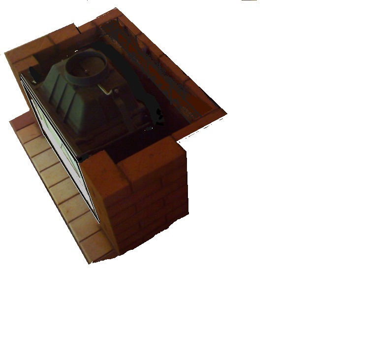

Есть камин на базе топки Nordpais Ni25 Panorama (фото прилагается). Для его чистовой отделки не хотелось бы прибегать к услугам каминщиков, а обойтись силами собственных рабочих. Единственное, планирую чтобы специалисты по мрамору установили 2 мраморные плиты на 2 полки (под каминной топкой - большая и над каминной топкой - маленькая). Всё остальное планирую обложить мраморной плиткой. Дымоходный зашитый канал соответственно будет штукатуриться. Подскажите, пожалуйста, какая должна быть штукатурка (наверное термо-), какие должны быть минимальные отступы плитки от топки, на какой клей должна ложиться эта плитка и какой затиркой должны затираться швы. Может какие-то вопросы забыл задать и если есть ещё какие-то нюансы - укажите на них, пожалуйста. Спасибо.

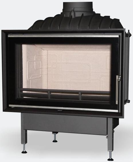

Я что то одного не пойму:confused: У нее(у топки) ноги открутили и на подиум посадили:( Хм, а конвекционный экран. Снят? Что то здается мне хлопцы сильно намудрили..:no:
Не в курсе про конвектационный экран. Ноги открутили - это факт.

Дима, такого плана топки нужно ставить на том, что есть. То есть ногах. Всяческогого рода самостоятельные изменения конструкции приводят к снятию топки с гарантии. Ножки необходимы не только для удобства монтажа, главное, что дно топки открыто и охлаждается потоками конвекционного воздуха. А как с этим в варианте на фоТО??
Это раз.
Та металическая штуковина на корпусе (конвекционный экран) очень нужная и эффективная штука. Я не знаю и заказчик не знает есть ли она там, но если есть, тогда вопрос, как же под нее подается воздух, если топка лежит на плоскости и закрывает эти входы?
Конечно трудно судить о конструктиве по одной фотографии. Интересно было бы посчитать общую поверхность входных продухов, где они и т.д. Но то что с ног сняли.... Можно же было сделать все правильно, чуть чуть изменив размер дровницы, что бы топка осталась стоять на "своих ногах".

в данной ситуации проблема не только в юморе создателя темы, но и в том что ноги-раз, конвекционная рубашка-два, и третье, что как первое и второе вместе взятое-очень плотное прилегание кирпичного строения со всех сторон-камин не обдувается ни с какой стороны... ресурс данной топки укоротили по самое не балуйся, и кирпичная кладка в местах плотного прилегания топки может очень скоро рассыпаться.
Извините уважаемый создатель темы, но я бы порекомендовал без юмора и пафоса-кирпичное строение-в ТОПКУ(извините за риторику) и заново заняться облицовкой камина не строя рядом никаких кирпичных изысков.

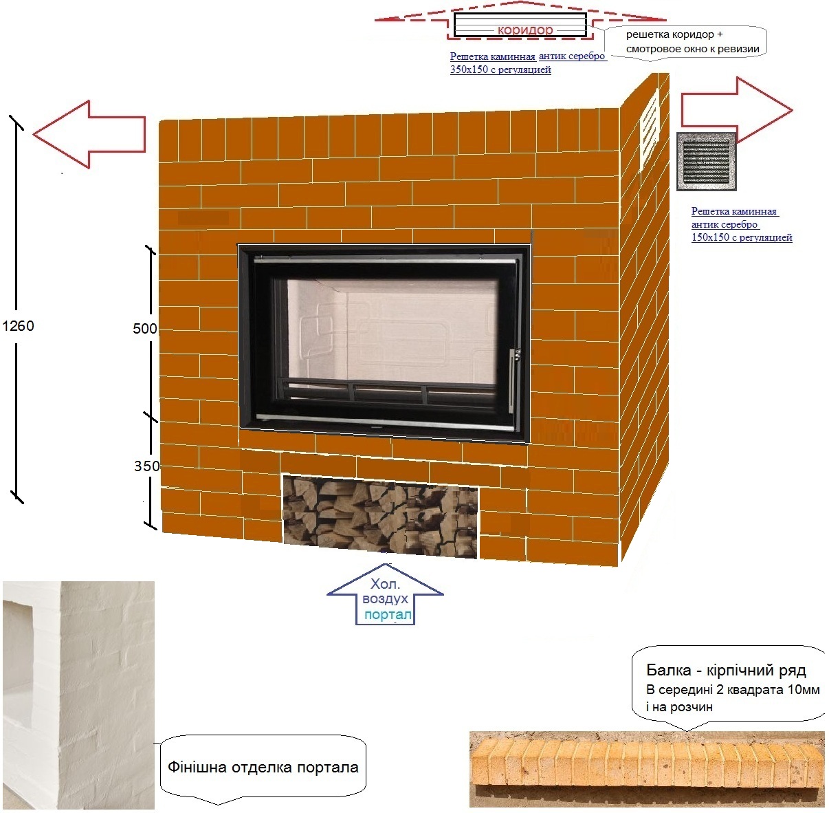

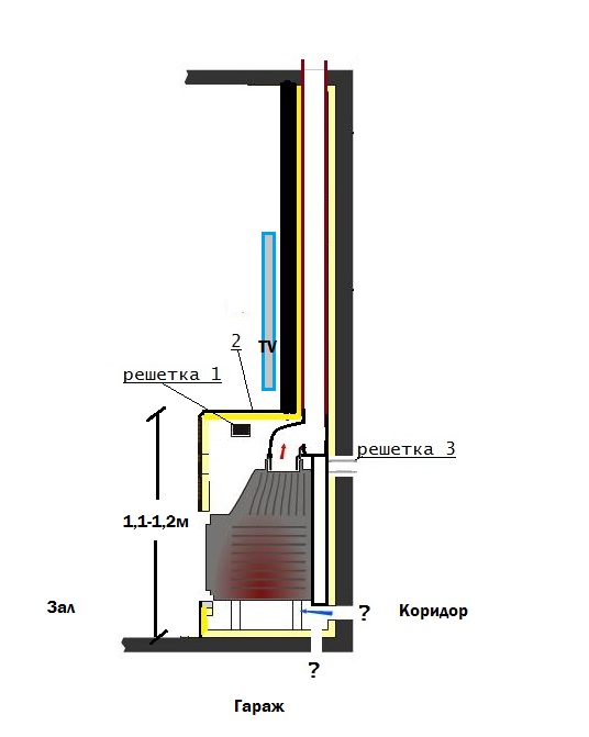

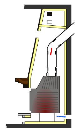

Вот мой проект - придумывал сам - какие в нём основные недостатки?
Что с конвекционной рубашкой?
Портал планирую из шамотного кирпича ложком...
Подача вторичного воздуха для портала должна бать мин 600см2 - будет через дровницу - положил пару полен в топку и подвод открытый...
Выход нагретого - мин1000см2 - я планирую через 3 решётки, 15х15-2шт и одна 15х35см
