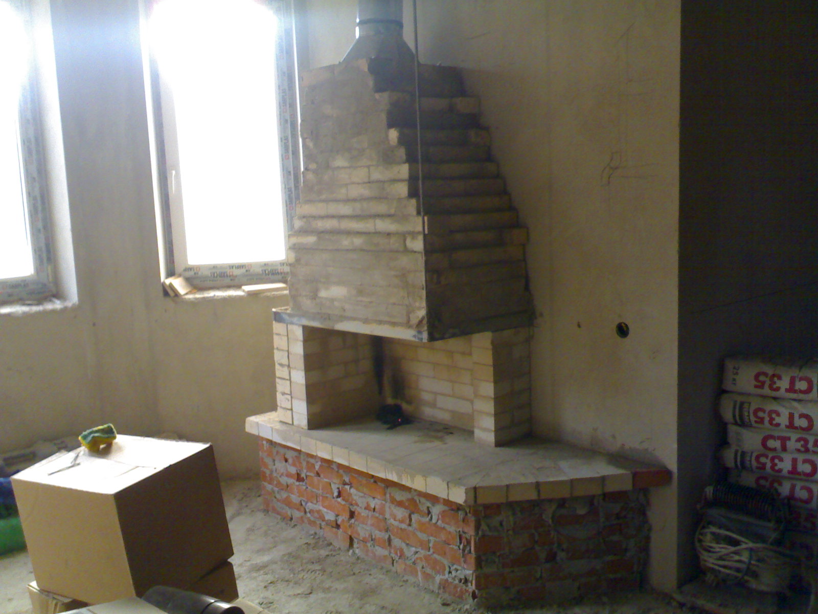

камин выложен весь с красного кирпича. Через полтора часа прогревается весь кирпич. Рабочие топили говорили, что держит тепло почти до утра.

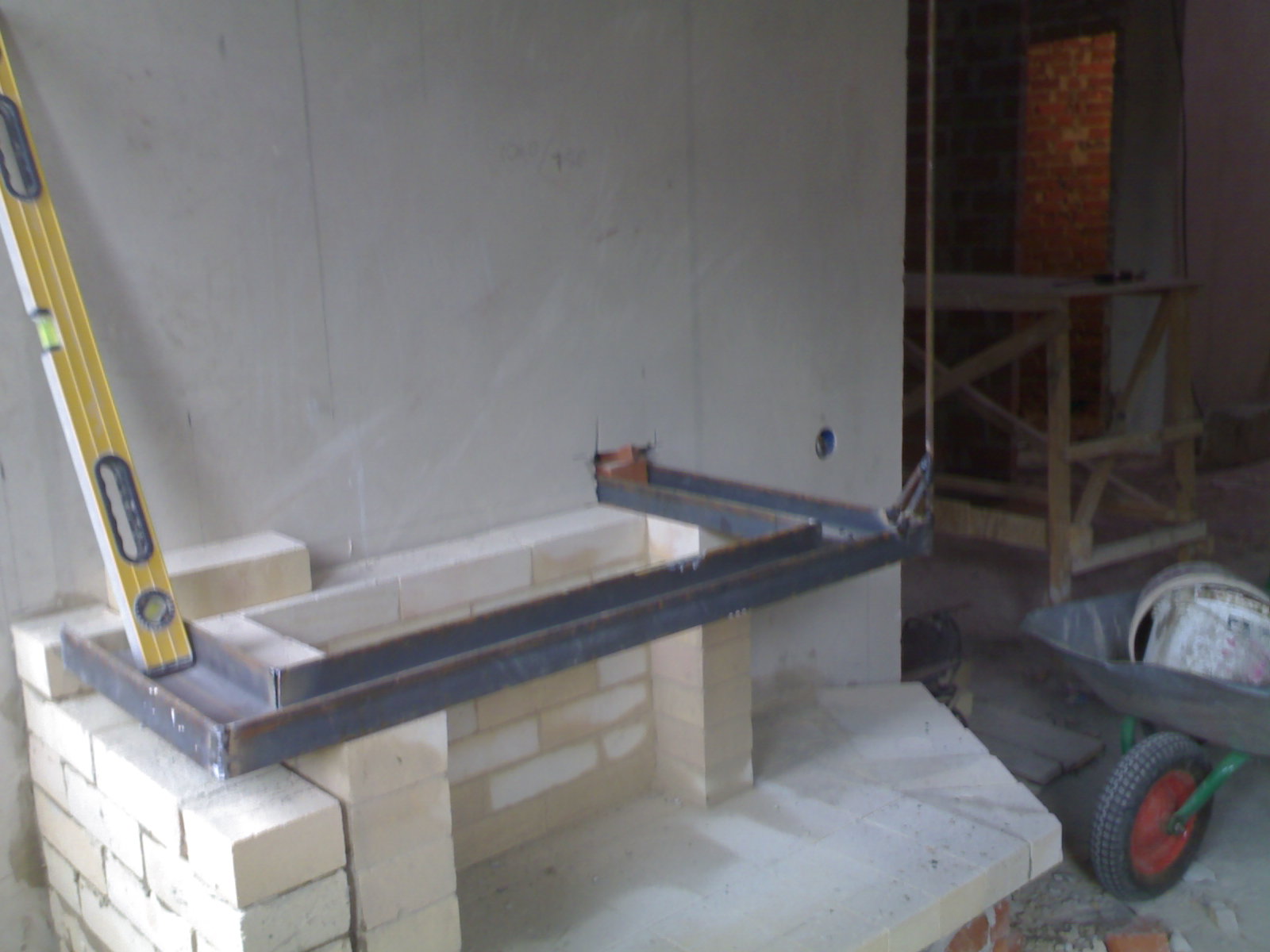

а подскажите пожалуйста, на чем кирпич держится в месте поворота, а то у меня топка тоже с угловым стеклом, и вот думаю - не будет ли кирпич "давить" на стекло, или у вас какой-то каркас предусмотрен??
чем потом кирпич отделывать думаете?? если говорите, что конструкция прогревается.
Чем отделывать планируете?
Арматура приваривается к углу швеллера и крепится к потолку лучше насквозь на чердаке.

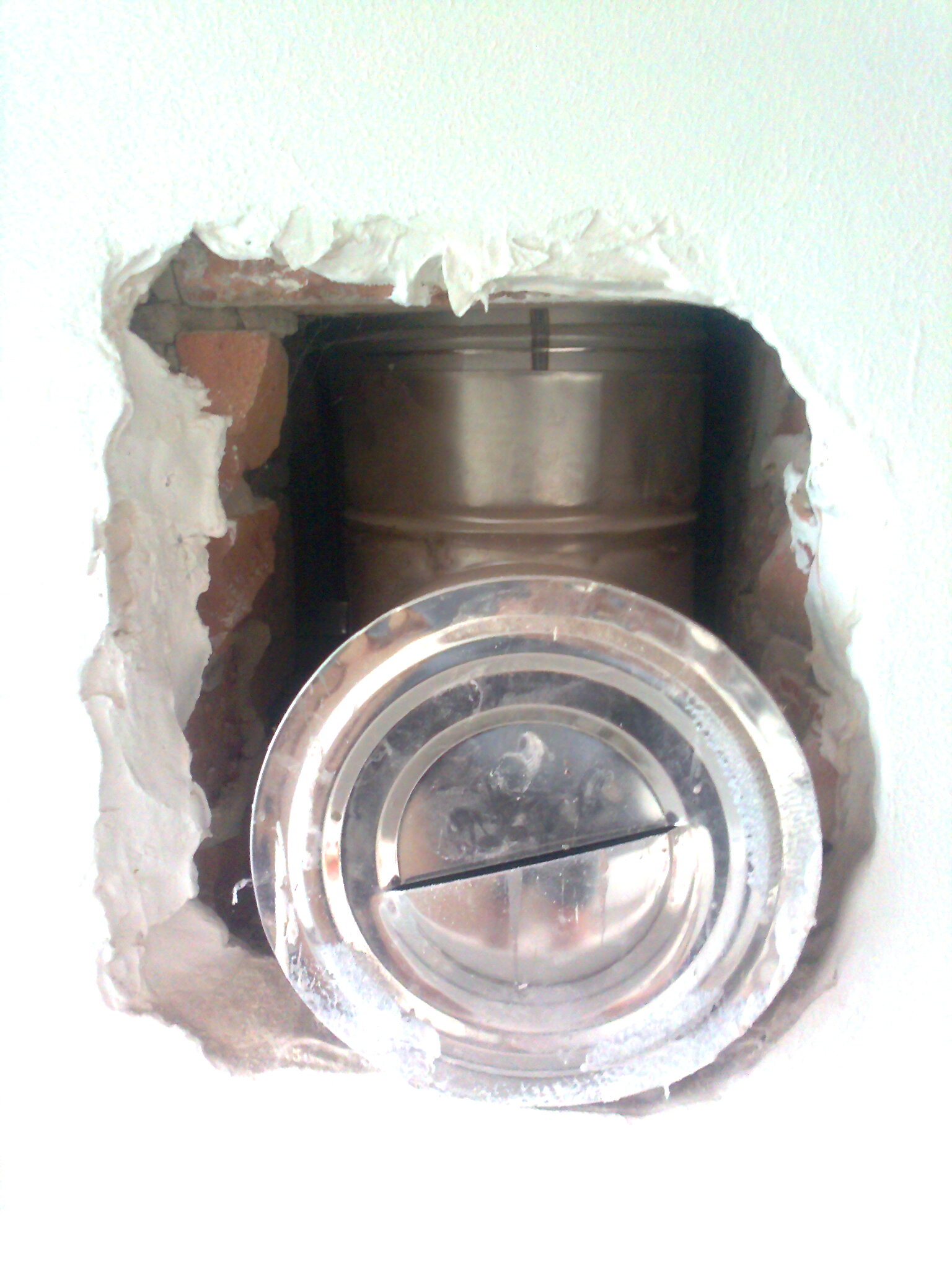

Кто нибудь ответте -где расположить ревизию дымохода чтоб к ней был доступ. С обратной стороны стены?
С любой стороны, с которой Вы сможете добраться до нее, хоть за стенкой, хоть сбоку. Тут по эстетике нужно смотреть.

Ваапсче - эта ревизия какого размера должна быть?
Кто-то может показать фото и ткнуть пальчиком, где она расположена на боковой поверхности?

Я так прикинула, что это надо - если с ревизией - хотя б по пояс влезть туда и что-то заменить-почистить...
Я ошибаюсь? :)
Спасибо.

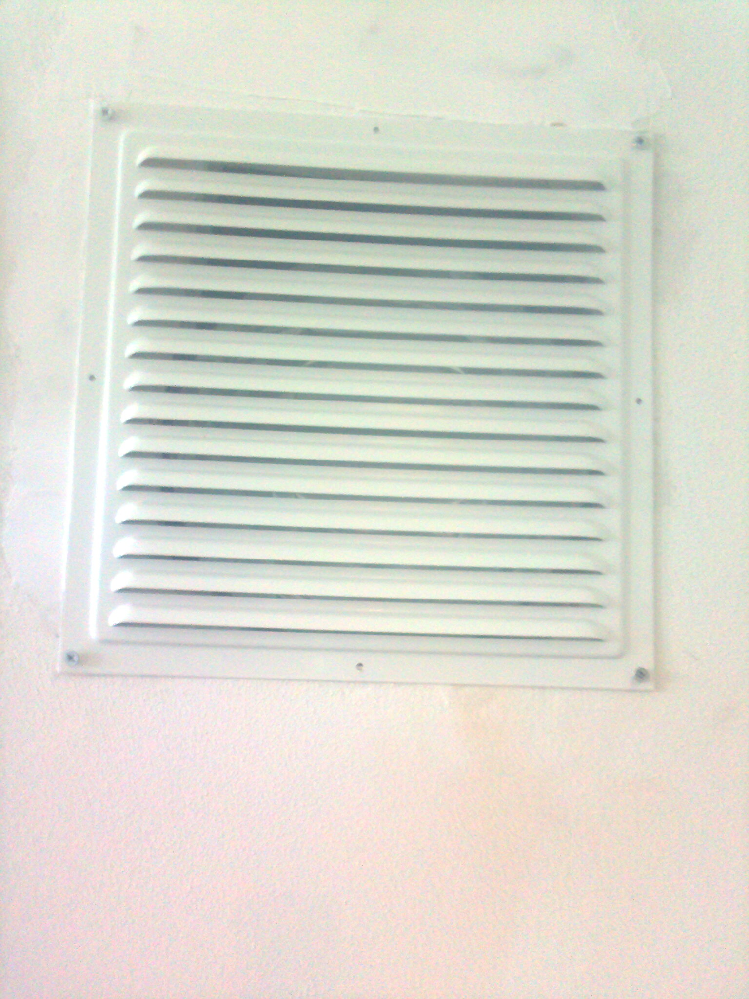

Я ревизию прикрыл металлической решеткой с Эпика 350х350 кажись
Понятно, а где у вас эта решетка - сзади, сбоку?
Спасибо.
Спасибо.
У меня сзади...
Может быть и сбоку наверное - смотря какое размещение топки по отношению к дымоходу и доступ.
