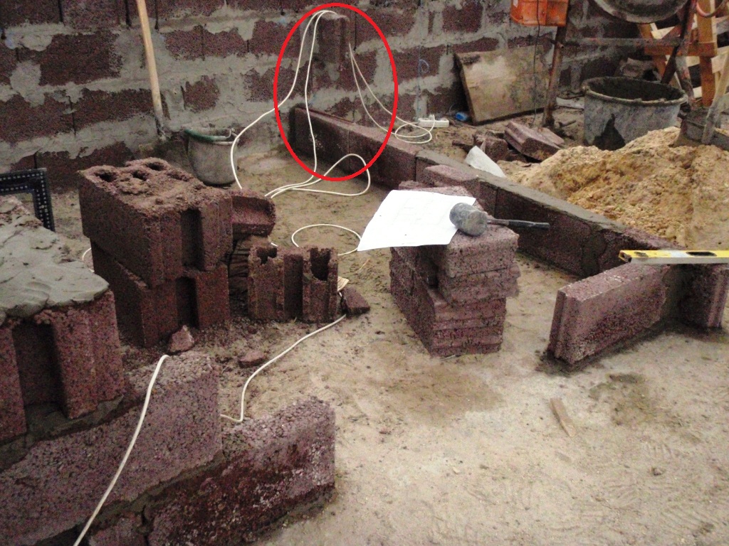

С внутренними стенами -лучше блок выпускать. Ща попробую фото найти.
Единственное что попалось:
тоже через 1 ряд? спасибо!!
это на фото бреговские блоки?
Да, это бреговские. Оставлять выпуски можно и через два ряда.
